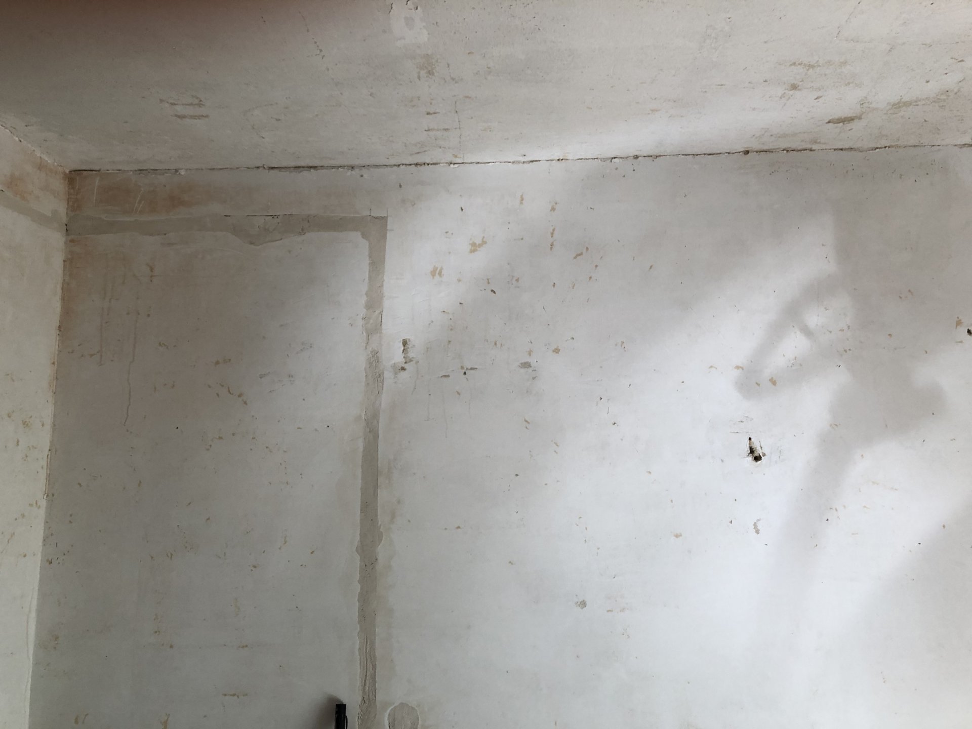

    Hallo Zusammen,
    ich habe in einem Altbau die komplette Elektroinstallation erneuert. Ich frage mich ob ich die Wände mit den Schlitzen noch komplett spachteln und schleifen muss ? oder reicht es die Schlitze zu spachteln und zu nochmal zu schleifen. Hinterher soll tapeziert werden. Sorry wenn es eine blöde Frage sein sollte.
    Im Anhang ist noch ein Foto
    LG

    Das kommt halt drauf an wie gut gespachtelt/verputzt ist. Unebenheiten sieht und spürt man auch durch die Tapeten. Wenn also die Schlitze eingefallen sind auf jeden Fall noch dünn drüber ziehen. Schleifen muss nicht zwingend sein wenn es einigermaßen eben ist.

    Kommt drauf an was für ne Tapete .
