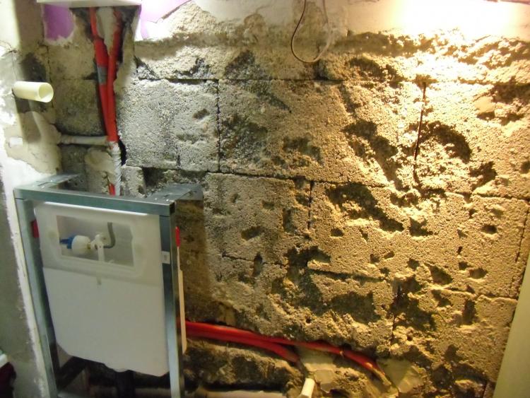

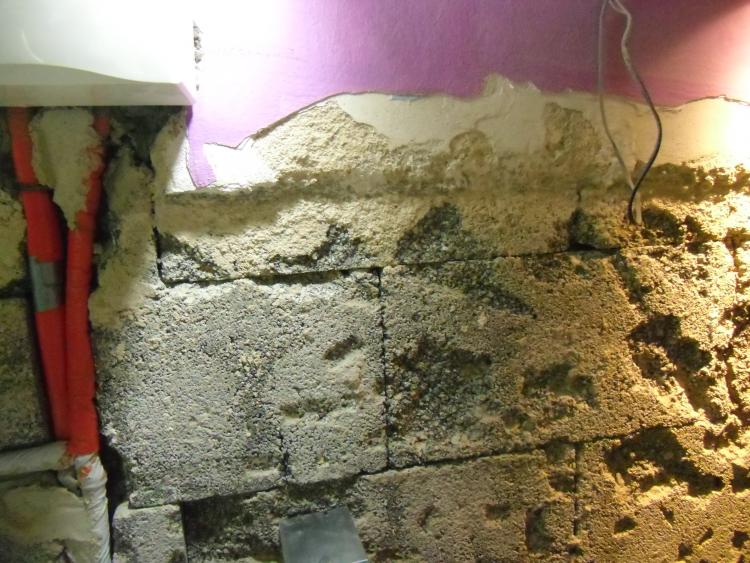

    morgen wollte ich starten die Vorbereitungen für die Fliesen im Bad zu starten. Die Firma hat zwischenzeitlich neue Wasserleitungen gelegt und einen Unterputzspülkasten gesetzt.
    Nun meine Frage an euch: 1)Was würdet Ihr raten Trockenbau: Rigips oder Bauplatten oder verputzen. Es geht um genau 2,5 cm Unterscheid zur obigen Wand.
    2) Welchen Putz würdet Ihr im Falle dessen empfehlen ?
    Grüße und einen tollen Sonntag.

    Aufputzen...

    Alles klar danke! Mit welchem Putz bevorzugt für Feuchträume ?

    Zementputz

    Ist es vielleicht besser, wegen der Geschmeidigkeit und der besseren Verarbeitungsfähigkeit hier Kalkzementputz zu empfehlen?

    @ Gipser: Eine Sache worüber ich noch nicht nachgedacht habe.... !!!
    Das wäre wohl auch die Frage Trockenzeit bei ca. 2,5 cm Putz gerade bei diesem Klima und vor allem werde ich mehrlagig arbeiten müssen...??? Trockenbau wäre auch gut, fraglich gesamte Wand beplanken oder nur das Stück ?

    Okey und was meinst du ist es als Trockenbauanfänger machbar oder doch lieber ein Profi bestellen ? Habe bisher nur im nicht Feuchtraum mit Trockenbau gearbeitet. Im Feuchtraum bisher noch nicht und ich denke hier wird man mit Ansetzgips arbeiten ?

    Soll nur die Toilette in Trockenbau ausgeführt werden dann so:
    Zuerst den Trockenbau auf Dein Vorwandelement, dann fliegt auch kein Dreck mehr dahinter.
    An der Wand- Kalkzementputz drauf, ein bißchen zu dick aufziehen, nächsten Früh rabotieren bis er eben ist.
    Fliesen können drauf wenn der Putz hell wird. Muß irgendwo Flüssigabdichtung drauf dann sollte er trocken sein. Grundierung nicht vergessen.
    Nimm einen Maurer, der kriegts grade hin.
    Oder ein vernünftiger Fliesenleger, der macht sich seinen Untergrund schon aus Eigeninteresse gerade.

    Einlagenleichtputz geht bis 2,5cm.

    Guter (richtiger) Zementputz, nicht der Zementmörtel zu 2,50 EU aus dem Baumarkt, verarbeitet sich im Vergleich zu Kalk-Zement-Putz nicht wirklich schlechter. Der fertige Zementmörtel zu 2,50 ist eher was zum Mauern als zum Verputzen. Leider kostet dann auch der gute Putz deutlich mehr :-).
    Bei der "Wandstruktur" würde ich vorwerfen und dann mit einer 2. Lage glätten. Bei den Rohren kann man zur Sicherheit noch etwas Gewebe einarbeiten.
    Wieviel ist denn noch nach "oben". Evtl. vll. doch alles runter und neu?

    ein Profi ist vermutlich schneller als du, aber es ist auch für dich durchaus machbar, wenn du nicht gerade 2 linke Hände hast, außerdem wächst man mit seinen Aufgaben.
    alte Farbschichten abkratzen und die Wand gut vornässen, Ansetzgips nicht zu dünn anrühren

    Ich würde, besonders da wo du die Farbe abkratzt , grundieren ( Aufbrennsperre )... ein nass machen reicht höchstwahrscheinlich nicht aus für den Ansetzgips, evtl ( empfehle ich ) sogar ne Haftbrücke als Zwischenbeschichtung ( Betokontakt )

    schnell und sicher wäre hier ein Trockenputz. Hierzu können einfach Gipsfaserplatten mit Ansatzbinder in Wulst-Batzentechnik auf die Wand angesetzt werden. Das hat zum einen den Vorteil, dass sich das Ganze schnell und einfach in Eigenregie machen lässt. Zum anderen sind Gipsfaserplatten besonders gut für Feuchträume geeignet. Nur im direkten Spritzwasserbereich (z. B. in der Dusche) ist eine zusätzliche Abdichtung erforderlich.
    Außerdem hat man viele Freiheiten bei der Oberflächengestaltung. Von Fliesen über Anstrich bis zu Rollputz ist alles möglich.
