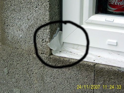

    für unseren Neubau bekommen wir im nächsten Jahr Aussenfensterbänke aus Granit gesetzt. Die für uns ausführende Baufirma hat bereits einen weißen Flies auf die spätere Auflagefläche der Fensterbank geklebt, oder besser gesagt - versucht zu kleben. Ich hätte auch gern ein Bild geladen, um die Sache etwas genauer aufzeigen zu können. Allerdings funktioniert der Upload nicht.
    Die Aussage der Firma war die, dass das Verkleben des Flieses völlig ausreichend ist, da die Fensterbank später ohnehin in Mörtel verklebt wird und damit das Eindringen von Feuchtigkeit verhindert wird.:shades
    Das kann ich aber so nicht ganz glauben. Man treibt normalerweise einen riesigen Aufwand, um im Innenbereich der Fenster keine Feuchtigkeit zu haben und dann so eine Aussage für eine Fensterbank im Aussenbereich.
    Da sich besagte Firma aber weigert, noch weitere Arbeit zu investieren, hätte ich einige Fragen:
    • Entspricht diese Aussage, dass das Abdichten mit Flies ausreichend ist, überhaupt gängigen Vorschriften (DIN, RAL, EnEV etc.)?
    • Falls nicht, wer kann bzgl. Normen und Vorschriften helfen, die genau diese o.g. Aussage widerlegen?
    • Falls das Flies wider Erwarten ausreichen sollte und es hierfür keine DIN-Norm gibt, würde ich gern selbst noch etwas gegen Schlagregen und Nässe tun. Spricht dann etwas dageben, die kritsichen Bereiche mit PCI-Flüssigfolie zu streichen (ähnlich Abdichtung im Nassbereich), ohne das der Halt des späteren Mörtels für die Fensterbank darunter leidet?
    Vielen Dank für die Antwort(en) im Voraus.

    Wenn das Vlies bloß auf der mauer bappt, dann ists Müll.
    Bei Naturstein- und Mauerwerksbänken gehört eine Abdichtung drunter, die seitlich an der Leibung und am Fensterrahmenunterstück hochgezogen, in den Ecken dicht verklebt und am Fenster befestigt (meist geklebt) ist. Also eine dreiseitige Badewanne, nach aussen hon offen.
    ALLES andere ist M Ü L L.
    Fachregeln hierzu wären z.B. die der Leitfaden zur Planung und Montage von Fenstern und Haustüren (von RAL, stellt aber "nur" den Stand der aRdT dar).

    Richtig.. wäre ich nicht mit einverstanden... ich denke das es das Vlies ist, welches seitlich innen eingeputzt wurde?

    Hier ein Bild zum Sachverhalt
    Ich habe offensichtlich den falschen Button für das Hochladen des Bildes gedrückt. Mal sehen, ob das jetzt für alle sichtbar ist.
    ANbei also das Bild mit dem enstprechenden Flies. Das ist - ob man's glaubt oder nicht alles.
    Kommentare/Meinungen/Hinweise?
    Vielen Dank vorab.

    Nich schlecht...
    Nee, mal ernsthaft. Ich bin zwar bereit, für das Abstellen diverser Fehler auch meinen Beitrag zu leisten, aber ich sehe nicht ein, warum ich für die entsprechende RAL-GZ 695 bei Beuth ca. 73 Euro für den Download zahlen soll.
    Giibt es denn für den Einbau dieser Fensterbänke denn tatsächlich keine DIN? Das kann ich mir ja fast nicht vorstellen. Die Frage ist ja auch, wer diese Granitbänke setzt - Maurer oder Fensterbauer? Vielleicht baut einer der Verbände nach entsprechendem Regelwerk.
    Sollte es - wie in einem der vorherigen Beiträge bereits erwähnt keine Vorschrift geben, weigert sich auch die Firma, das entsprechend nachzuarbeiten.
    Ich habe mir für den Fall vorgestellt, dass man die kritsichen Bereiche mit Schlemmkreide, Deitermann oder Flüssigfolie von PCI o.ä. vorbehandelt, was hoffentlich nicht die Tragfähigkeit des Mörtels für die spätere Fensterbank verändert?
    Auch hierzu Kommentare/Hinweise?:wow
