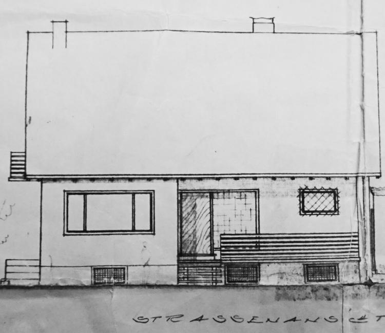

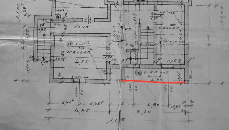

    Habe hier mal einen Auszug des Bauplans. Habe schnell mal mit Rot die nachträgliche Mauer eingezeichnet. Zusätzlich sind naturlich noch 2 Kellerfenster in der Wand und außen Lichtschächte.
    Die Wand ist zur Straßenseite hin. Sieht von Außen total ok aus. Direkt an der Wand grenzt der Vorgarten.
    Zum anderen: Wenn mir jemand sagt, man hat eine Wand nachträglich gebaut, gehe ich ja erst einmal davon aus, dass das nach rechtlichen Grundlagen und in der Ausführung so in Ordnung ist.
    Es wurde mir weder mündlich noch schriftlich erklärt dass dafür keine Baugenehigung vorliegt, und dass somit auch fachlich einfach Mist gebaut wurde.
    Zum anderen steht im Kaufvertrag wörtlich: " Der Veräußerer versichert, dass für die vorhandene Bebauung alle erforderlichen Genehmigungenen vorhanden sind..."

    für was wurde der Raum genutzt?
    Darüber befindet sich ein auskragender Raum? Also ist das überbaut?
  11. emery
    emery
    13.02.2017
    62
    Elektriker
    Völklingen
    Raum wurde als Abstellraum genutzt.
    Darüber befindet sich die "Veranda" vor der Eingangstür, falls das der richtige Begriff dafür ist. Jedoch ist der Dachüberstand darüber auch wieder rausragend.
