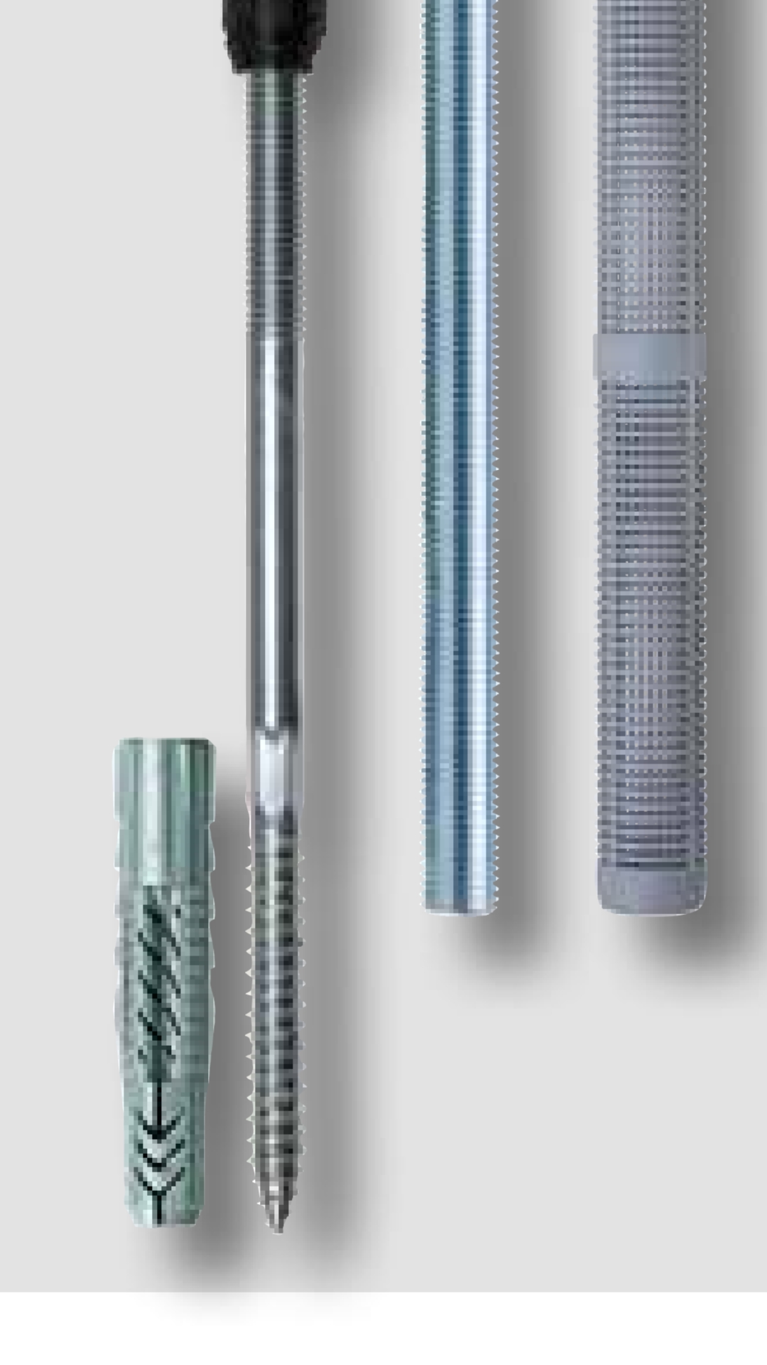

    Im WDVS würde ich immer Distanzklötze (Phenolharz, Trespa, Holz etc.) eingesetzen.
    Diese dann durchbohren. Die Befestigung im tragenden Holzständerwerk geht dann easy mit Stockschrauben, z.B. ab M12 (... wichtig! gemäß Zulassung vorgebohrt).

    Nein die Thermax gibt es auch für Holz und für Markissen, Vordächer auch bei anderen Herstellen M12 oder M16 gibt's als Vorratsware bis 295 mm, ihre eigentliche Klemmlänge oder Nutzlänge ist ja minimal, entsprechend gibt es diese auch noch länger - nur sind natürlich die zul. Belastungen gegenüber MW oder Beton wesentlich geringer bei Holz Befestigung Ansonsten UPAT, MKT Hilti und wie sie alle heißen mögen.
