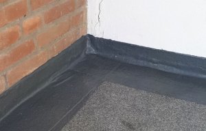

    weil ich über dieses Detail in der Google Bildersuche gestolpert bin wollte ich mal nachfragen.
    An einem Vordach wurde die Eindeckung mittels Bitumenbahnen durchgeführt.
    Diese wurden an die aufgehende Wand stumpf angestoßen.
    Die eigentliche Abdichtung erfolgte dann mittels Flüssigkunstoff mit Vlieseinlage.
    Kann man das so machen? Ist das so OK?
    Danke

    Aus welchem Material ist denn die Hauswand?

    Ich bin jetzt kei Profi aber flach anstoßen ist falsch, die Bitumen-Bahn hätte hochgezogen werden müssen.

    Nö - Anschlüsse mit FLK sind zulässig, wenn die Wand dafür geeignet ist - deshalb meine Frage nach dem Baustoff bzw. der Bauart der Wand

    ich habe, da fremdes Bild, einen Ausschnitt gemacht.
    Ist wohl einmal Putz- und einmal Ziegelwand.

    Äh - Putzwand gerissen?
    Äh - Mauerwerkswand zweischalig? Neu oder Bestand?
    Da hab ich so ein bisl Bauchschmerz mit der Hinterlaufsicherheit der ganzen Geschichte aber um das im Ganzen beurteilen zu können wissen wir hier noch zu wenig von dem Gesamtprojekt.
    Meine Antwort auf die Frage:
    "Das kommt auf den Einzelfall an."
    ...würden meine Juristen-Freunde jetzt sagen und sie hätten vermutlich Recht.
    Fachberater von Triflex sagen man kann das so machen bei Sichtmauerwerk. Ich würde sagen dass das so keine dauerhafte Lösung ist, weil sich die FLK im Bereich der Stoßfugen erfahrungsgemäß taschenförmig ablösen wird. Deshalb bin ich bei FLK auf Sichtmauerwerk dafür dass man eine Lagerfuge ca. 2 cm tief auskratzt und die FLK dort hinein arbeitet. Dann kann man eine Füllschnur reindrücken und die Fuge vorn mit spritzbarem Dichtstoff füllen. Da läuft dann nix mehr hinter. Aber das macht keiner - lieber kommen sie alle 5 Jahre zum "nachfummeln".
    Gerissener und ggf. hohl liegender Außenputz ist auch kein geeigneter Untergrund für eine FLK. Das hält auch nicht lange.
    In beiden Fällen ist aber nicht die FLK als solches falsch sondern der Untergrund semi-geeignet.

    Also, deiner Antwort entnehme ich das das bei Aussenputzfassade 'ungerissen' grundsätzlich so machbar ist.
    Zu den sonstigen Gegebenheiten kann ich nix sagen, da ich das Bild bei der Google Bildersuche gefunden habe.
    Ich fand das nicht uninteressant, da soweit ich es bisher gesehen habe, Bitumenabdichtungen nicht im rechten Winkel sondern über Keilbohle
    an der Wand hochgeführt und mit einer Kappleiste befestigt werden.
    Dann noch Abdichtung Kappleiste mittels dafür geeignetem Dichtstoff.
