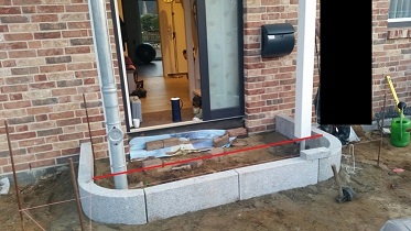

    ich lasse gerade ein Podest an meiner Haustür erstellen. Der Gala-Bauer hat jetzt die Randsteine gesetzt und trotz 2% Gefälle von der Haustür aus würden die Holzbalken des Vordaches in der Fläche der Podestoberfläche verschwinden. Er meinte nun, dass man eine kleinen Kieselbereich um die Balken schafft und so das Wasser einfach versichert. Die Frage ist, ob dies so machbar und in Ordnung wäre oder ob er die Borde wieder neu setzten soll und so das Gefälle steiler wird? Gibt es Alternativen? Wenn ich mich recht erinnere muss eine Tropfkante vorhanden sein und mindestens 1cm betragen oder?

    So sieht die ganze Sache bisher aus (Foto). Wenn ich nach der Norm gehe, müsste ich das ganze Podest komplett verkürzen oder den Balken absägen und neue Stützen setzen oder?

    Das wird aus meiner Sicht nicht dauerhaft funktionieren, leider.
    Die Unterkante der Pfosten werden Spritzwasser und mit dem Wasser auch immer eine ordentliche Ladung
    Bakterien abkriegen. Beides führt dann im Lauf der Jahre dazu, dass der Stützenfußpunkt vermodert.
    Es stellt sich hier nun die Frage ob der ausführende wissen mußte, dass die Hölzer später im Spritzwasserbereich stehen.
    Falls ja, muss er nachbessern. Falls nein, musst du auf eigene Kosten nachbessern lassen.
    Ist das eine Revisionsöffnung für die Vordachentwässerung?

    Danke für deine Antwort. Ist wohl so wie es ist und muss gemacht werden.
    Ja, das ist die Revisionsöffnung für die Vordachentwässerung.

    Das Fallrohr, wo sich der zweite Balken dahinter versteckt, ist aber sicherlich nicht nur für das Vordach. Wird hier die komplette Hausdachseite entwässert? Sieht nicht wirklich gelungen aus.
    Und mit 1 cm über Belag hast nicht sonderlich viel gewonnen. 5-10 cm.

    Wir haben nun das Podest mit etwas mehr Gefälle neu gesetzt. Ich komme jetzt auf ca. 3cm Abstand, was mir ausreichend erscheint, obwohl es natürlich nicht den Vorschriften entspricht. Hauptsache die Balken stehen nicht im Wasser und bis die Balken irgendwann von unten durchgegammelt sind, bin ich eh schon tot. Das Fallrohe entwässert nicht das gesammte Dach, sondern nur die eine Seite. Danke für eure Hilfe.

    Wie groß ist der Dachüberstand über dem Balken und welche Wetterseite ist das.
    Davon hängt nämlich ganz entscheidend deine weitere Lebenserwartung ab.
    Bei 30cm Überstand und Wetterseite würde ich dir vielleicht 10 Jahre geben.
    Bei 1m Überstand und nicht Wetterseite ein paar Jahrzente, wenn es gut läuft.
    Das Problem ist, dass man da nicht dauernd draufschauen kann und im Notfall ein bischen Farbe draufschmiert.
    Wenn der Zersetzungsprozeß angefangen hat, dann war´s das.
