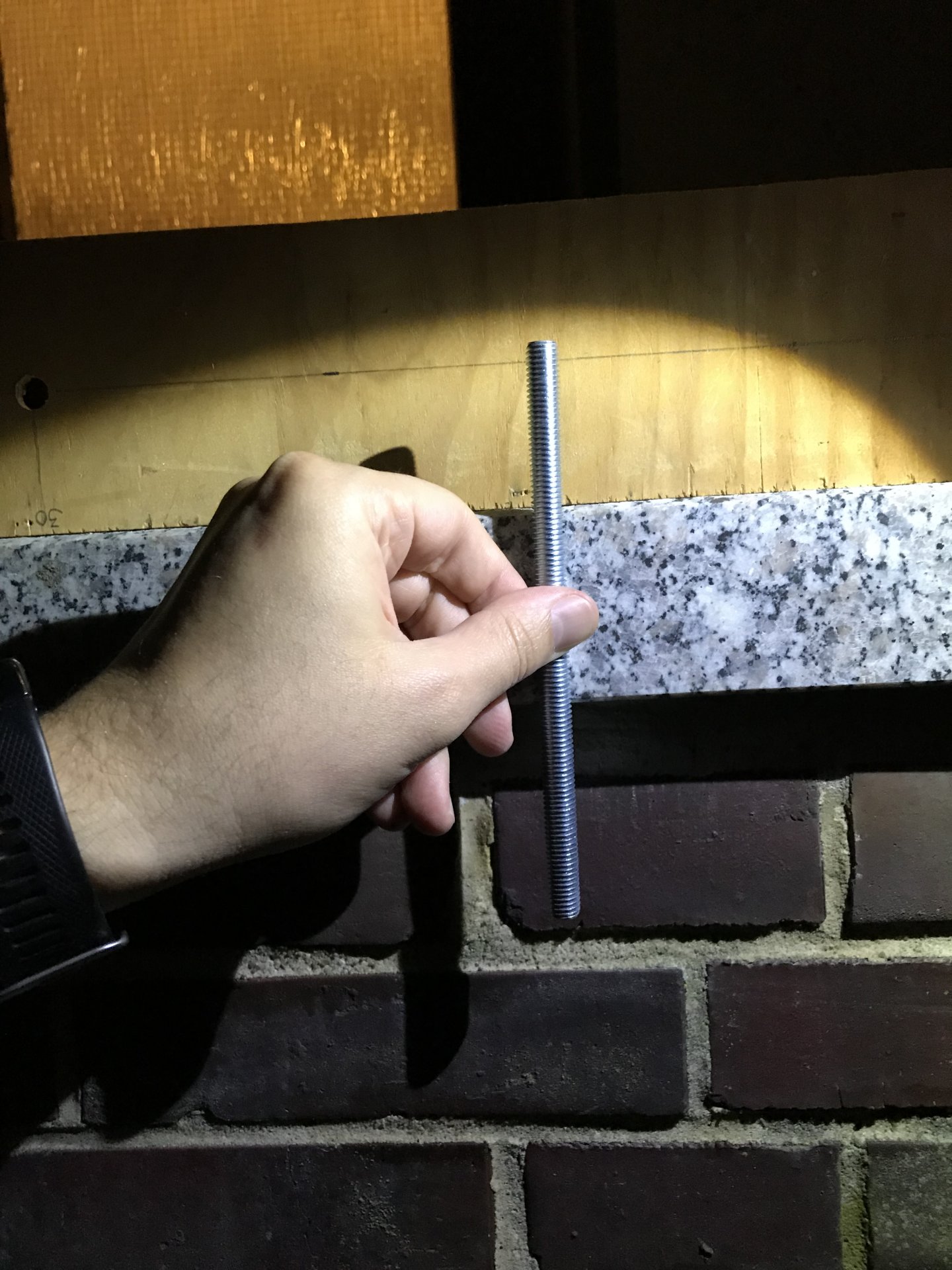

    für meine Haustür habe ich ein Vordach / Windfang geplant.

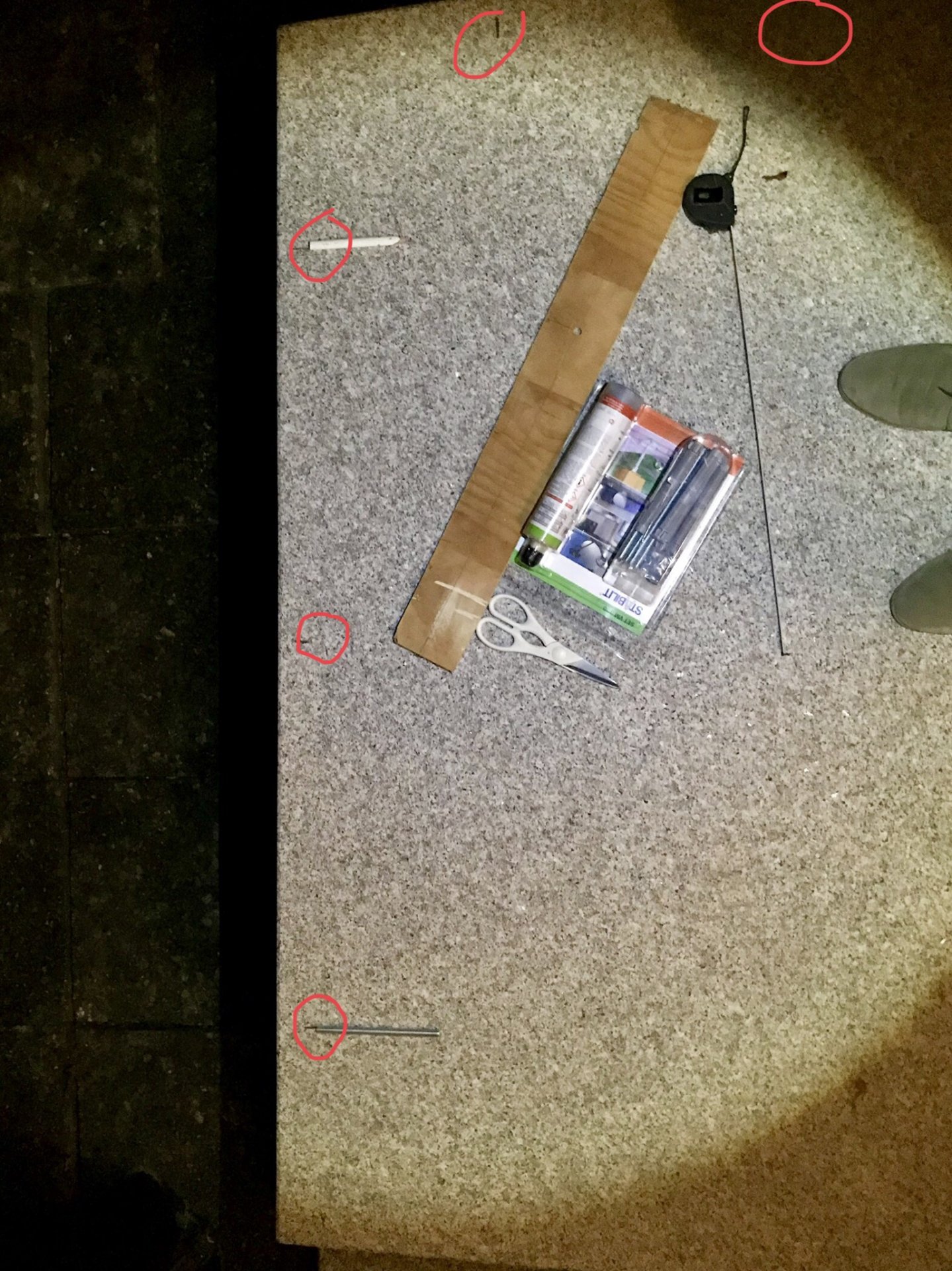

    Das Podest vor der Haustür ist eine 60mm Granitplatte. In dieser wurden bereits 16er Löcher mit einem Kernbohrer gebohrt.
    Auf der Granitplatte soll ein 98x98 4 Kantholz waagerecht befestigt werden.
    Dafür habe ich den Stabilit Montagemörtel / Injektionsmörtel (2 Komponenten) gekauft ( äquivalent zu Fischer).Dieser soll ohne Dübel dort eingespritzt werden und dann in jedes Loch eine gewindestange eingesetzt werden.
    Nun zu meinen Fragen:
    1. kann ich für Granit den Injektionsmörtel benutzen oder hält dieser nicht auf Granit? Das Loch ist innen sehr glatt und sauber also nicht offenporig. In der Anleitung steht geeignet für Vollstein, Lochstein, Betonstein.
    2. Temperatur: laut Anleitung sollten es über 5Grad C sein. Nächsten Samstag werden wir jedoch nur 1-2 Grad C haben. Kann ich die Löcher ggf. mit einem Föhn vorwärmen und dann das machen oder muss ich nun bis März/April warten bis wärmeres Wetter ist?
    3. Muss das Loch trocken sein oder darf es feucht sein?
    Wegen dieser paar Gewindestangen könnte mein kompletter Windfang ins Stocken geraten, da dieser ohne diesen Kleber nicht fertig gestellt werden kann.
    Vielen Dank für eure Tipps.
    Grüße Chris

    unter der Granitplatte ist doch sicher ein Betonpodest,
    bohr besser weiter bis in die Betonplatte und befestige da

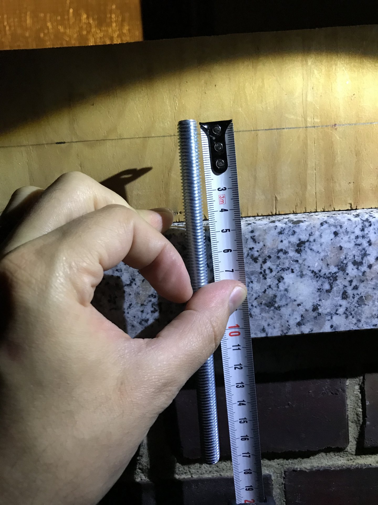

    Darunter ist ein Ziegelstein.
    Die Granitplatte ist 60mm. Meine gewindestangen sind 170mm.
    Könnte also ca. 110mm rein mit der Stange. Somit würde diese noch 50mm unter der Granitplatte sein.
    Soll man dann mit diesem Spezialübel arbeiten oder ohne?
    Unten ist es sicher hohl, im Granit jedoch gar nicht.

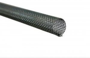

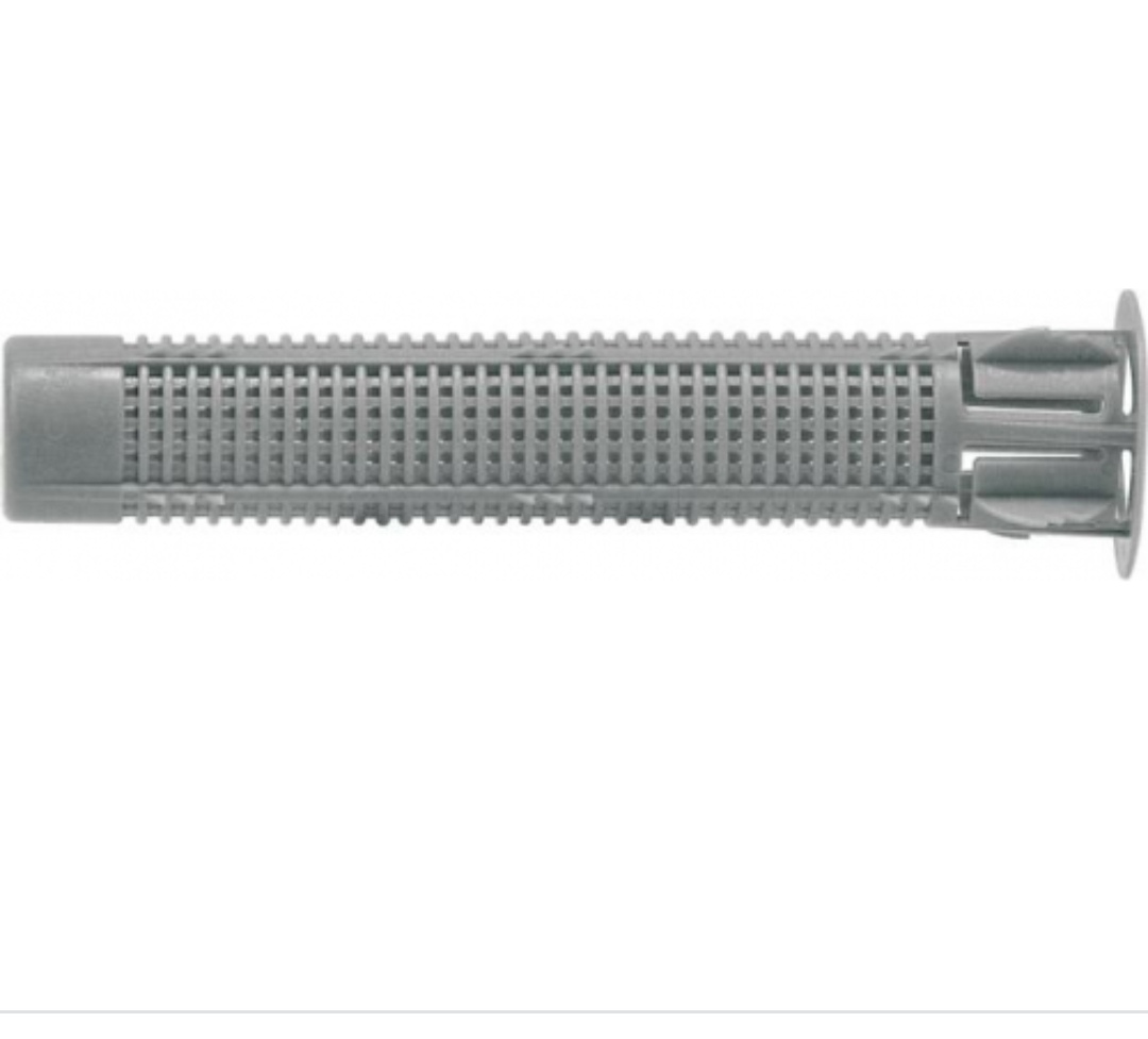

    Tiefer bohren wie Bauspezi sagt und Gazehülze einsetzen und halt längere Gewi einsetzen, etwas mehr Mörtel, das geht auch noch bei plus 2 °C gewärmt wird dar gar nix Trockenes, relativ staubfreies Bohrloch, der von Ihnen verwendete Mörtel ist nicht für in 'Nass' setzen geeignet.
    Siebhülse oder Netzhülse wie auch diese sich nennen, sind nicht sehr teuer.In Kunsstoff oder Metall gibt es auch Meterware..

    Darf die Hülse im kompletten Loch sein oder nur unter der Granitplatte? Eine Hülse ist ja eigentlich dort empfohlen wo es Hohlräume gibt. In den ersten 60mm Granit gibt es keinen Hohlraum.

    Na wo kein Hohlraum brauchen sie auch keine Hülse, diese Hülse dient ja nur umzu verhindern, bei verwendeten Hohl/Hohlkammersteinen den Mörtel bis zum 'Anschlag zu verpressen', ich würde ihnen empfehlen auch den Mörtel nicht bis ganz OK Granitplatte zu füllen und dann dort 'abspritzen' und eventuell mit Rosetten abdecken.

    Werde die 130mm Dübel, die dabei waren einbringen, dann den Injektionsmörtel morgen früh da rein machen bis Oberkante Platte und dann die gewindestangen reindrehen.
    Leider sind es morgen nur 1Grad Celsius.
    Werde über die Löcher Kartons legen und diese miteinander verbinden sodass ich einen kleinen Tunnel habe. Vorne Föhn rein. Dann sind es mindestens 30 Grad Celsius.
    Das muss klappen, oder?

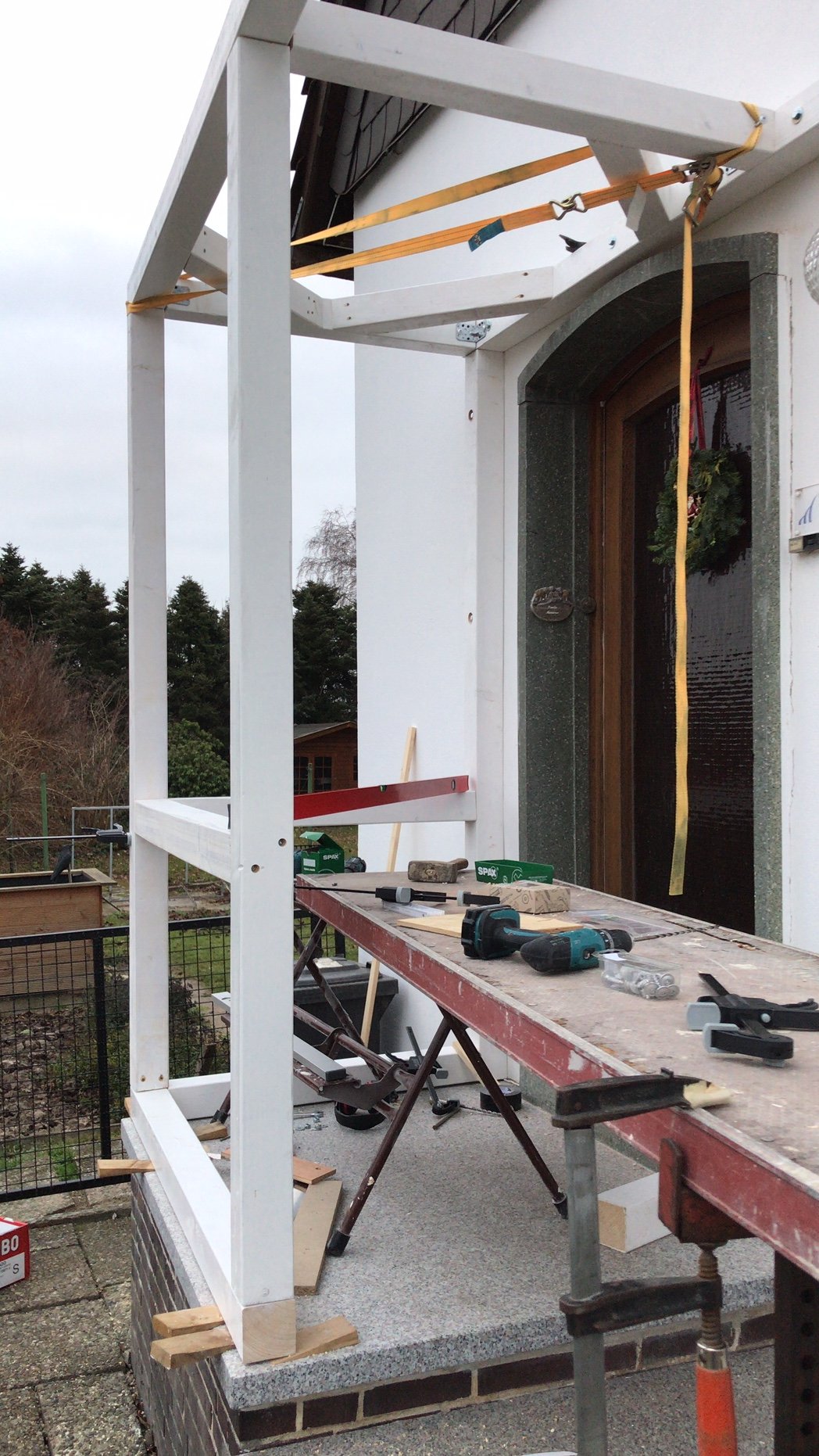

    die Holzkonstruktion steht nun und ist sehr fest.Oben das Dach wird mit Holz verkleidet.
    Nun sollen Seitenelemente aus Glas eingebaut werden. Insgesamt sind es 4 Fächer.
    Wie auf dem Bild zu sehen gibt es :
    1. links unten (735mmx1400mm aus satiniertem Glas)
    2. links oben (1430mmx1400mm aus transparentem Glas)
    3. hinten unten (735mmx995mm aus satniertem Glas)
    4. hinten oben (1430mmx1000mm aus transparentem Glas),
    DIe Glasscheiben werden mit Glasleisten von beiden Seiten und rundum befestigt.
    Nun zu meiner Frage:
    Welches Glas (Glasart, Glasstärke) empfehlt ihr.
    Ich habe an folgendes gedacht:
    VSG aus Einfachglas (Floatglas) 8mm plus 0,76mm Folie.
    Es geht hier rein um Wind- und Regenschutz. Niemand wird gegentreten oder sich gegenlehnen.
    Bitte um eure Kommentare.

  16. #16 msfox30, 07.01.2019
    msfox30
    msfox30
    12.05.2015
    2.316
    777
    IT Berater
    Halle
    Wenn du abends "rund wie ein Buslenker" vom Stammtisch heimkommst, denkst du hoffentlich daran, dich dort NICHT anzulehen.
    Es kann auch im Winter einfach glatt sein...
    Also halten sollte es schon!
    Oder schreib ein Schild dran: "Bitte nicht anfassen" :-)

    Die Konstruktion sieht irgendwie "Strength".
    Warum hast die Hölzer oben nicht auf die Balken als Sparren gelegt?
    Dann hättest du dir die Winkel zum Befestigen gespart und die Sparren mit Schrauben von oben auf den Balken verankert. Diese Diagonalen bräuchtest du dann auch nicht.
    (Gut bei meinem Carport hatte ich den Vorteil, dass ich es vom Abbundwerk gleich gezapft bekommen habe.)

    deswegen hab ich 8mm plus Folie geplant. Ist ja nicht dünn.

    fand es so an sich ganz ok :). VIele Wege führen nach Rom ;)
    von unten kommt eine Vertäfelung dran.
