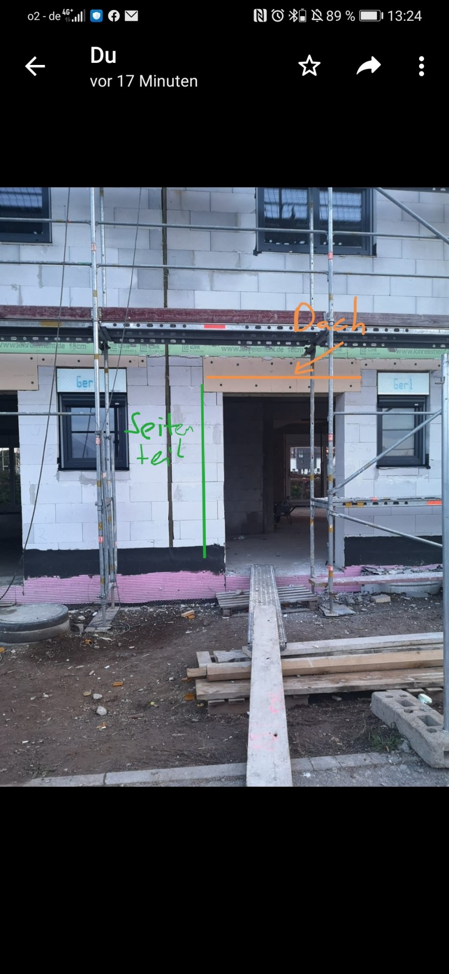

    ich möchte an meiner Außenwand (Ytong) ein Vordach mit Seitenteil aus Aluminium befestigen. Das Vordach besteht aus 2 Teilen, 1x Dach und 1x Seitenteil mit je ca. 45 kg, die unabhängig voneinander an der Wand montiert werden. 1x Dach.
    Das Dach habe ich vor am Fenstersturz, der aus Beton gegossen ist, mit entsprechenden Dübeln und Gewindestangen zu befestigen. Denkt ihr das ist eine sinnvolle Lösung, um auch bei starkem Wind zu halten?
    Beim Seitenteil habe ich größere Bedenken, da mir hier nur der Porenbetonstein als Verankerung zur Verfügung steht. Bei starkem Wind habe ich die Befürchtung, dass es mir die Wand zerbröselt. Gibt es hier gute Möglichkeiten eine Befestigung an einer Porenbetonwand zu realisieren?
    Unterstützend überlege ich mithilfe von 2 Stangen, die ich im Boden einbetoniere und in das Seitenteil stecke (wie genau ich das mache muss ich noch sehen), seitliche Bewegungen abzufangen. Denkt ihr das ist nötig und überhaupt hilfreich?
    Bilder habe ich zur Bewertung der Situation angehängt. Die Wand ist natürlich mittlerweile verputzt und gestrichen. :o

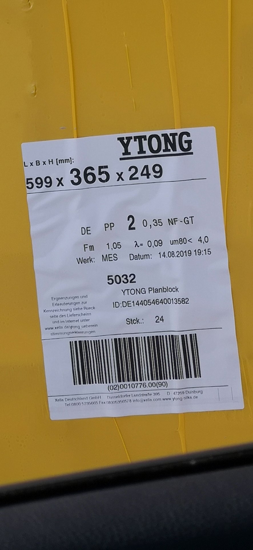

    Danke für die schnelle Antwort. Es ist tatsächlich "nur" der PP2 Stein. Ich hatte das Etikett der Palette, wie so vieles, seinerzeit dokumentiert (s. Anbei).

    Dafür haste die Breite dies dann aufnimmt das ist ok
    In dem Falle würde ich dir ein 2 Komponenten Dübel empfehlen mit dementsprechender Gewindestange empfehle aber diese in V2A zu nehmen ist geringfügig teurer. Du hast nur ein Kalkzementputz drauf oder noch zusätzlich WDS drauf?
