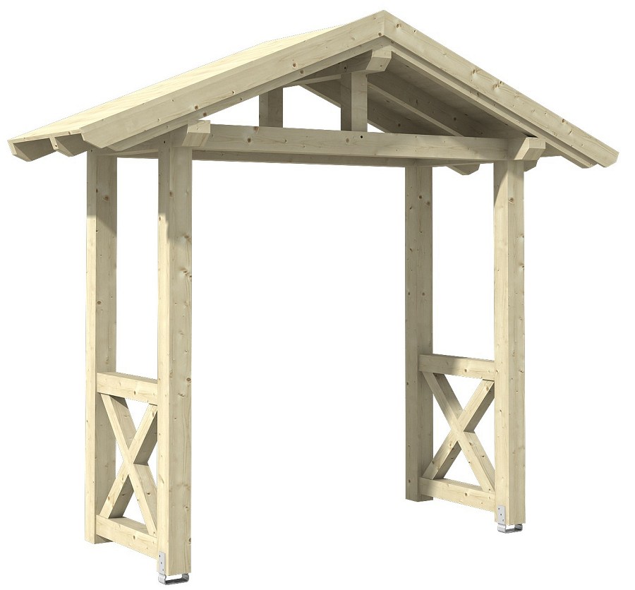

    Hallo Experten,
    ich möchte in den nächsten Tagen mein neues Vordach aufbauen.
    Es handelt sich um ein Satteldach mit 4 Pfosten, welche auf 4 Betonsockeln befestigt werden. Die breite zwischen den Pfosten beträgt 200cm, die Gesamtbreite ist 290cm.
    Muss diese Konstruktion noch zusätzlich an der Wand befestigt werden und wenn ja, an wie vielen und welchen Punkten?
    Da ich eine Wärmeschutzfassade habe, möchte ich die Wand so wenig wie möglich "durchlöchern".
    Es handelt sich um einen Bausatz ohne eine Vorbereitung für eine Wandbefestigung. Auch in der Anleitung konnte ich keine Informationen finden.
    Ich habe an je eine Befestigungen im oberen Drittel der Pfosten gedacht (Thermax 16/170 M12 A4).
    Ist dies überhaupt nötig, ausreichend, oder zu wenig?
    Vielen Dank für Eure Hilfe.

    Ist das jetzt nur ein Beispiel oder soll dieses Gebilde wirklich vor die Haustüre gesetzt werden?
    Wenn das Konstrukt so angeboten wird, dann wird auch keine zusätzliche Befestigung an der Wand erforderlich sein. Das kann doch alleine auf seinen vier Beinen (Pfosten) stehen.

    Wenn das Dach an die Wand anschließt, sollte man es schon befestigen.

    Es soll genau so vor dem Haus montiert werden. Die Bodenanker sind so vorbereitet, dass die Konstruktion 1-3 mm vor der Wand steht. Das einzige was an die Wand müsste, wären die Wandanschlussprofile, damit der Regen auf das Dach geleitet wird und nicht hinter der Konstruktion nach unten läuft.
    Also keine Wandmontage der Konstruktion erforderlich?
    Ist diese Konstruktion in alle Richtungen stabil, oder müssten noch Verbindungen im 45° Winkel von den Pfosten zum Dachträger?

    1-3 mm?! Du bist auf einer Baustelle, nicht im Werkzeugbau. (Siehe 1958kos)
    Wenn du Verbindungen von Überdachung und Wand herstellt (Wasserabführung...), muss dieses Konstrukt natürlich an der Wand fixiert werden. Steht das Konstrukt 2 cm von der Wand weg, ohne Wasserabführung von der Wand (berührt die Wand also nicht), dann reichen die Pfosten.
