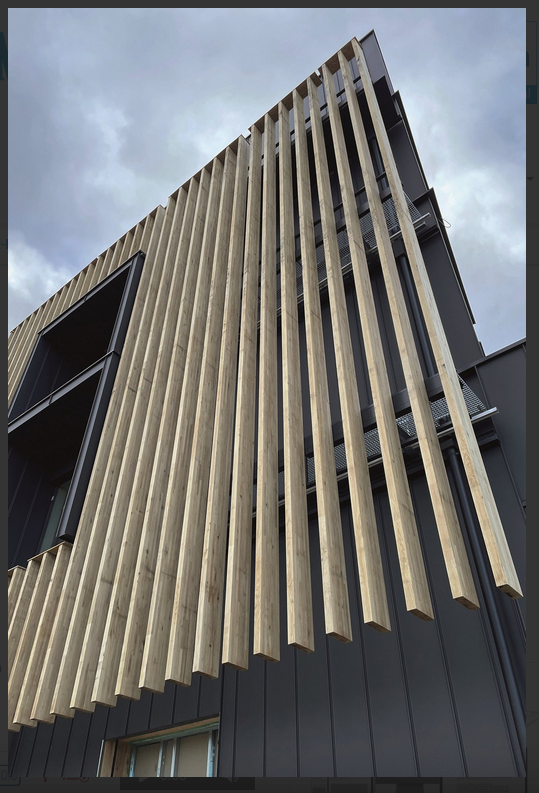

    da unser Haus direkt am Gehweg sitzt (Nordseite), wollen wir eine Verblendung der Fenster machen.
    Mit Verblendung meine ich die Fassade mit Holzlamellen zu verkleiden, welche dann auch über das Fenster laufen (das Fenster liegt also versteckt hinter den Lamellen)...Details siehe Bild (wobei hier das FEnster ausgespart wurde)...

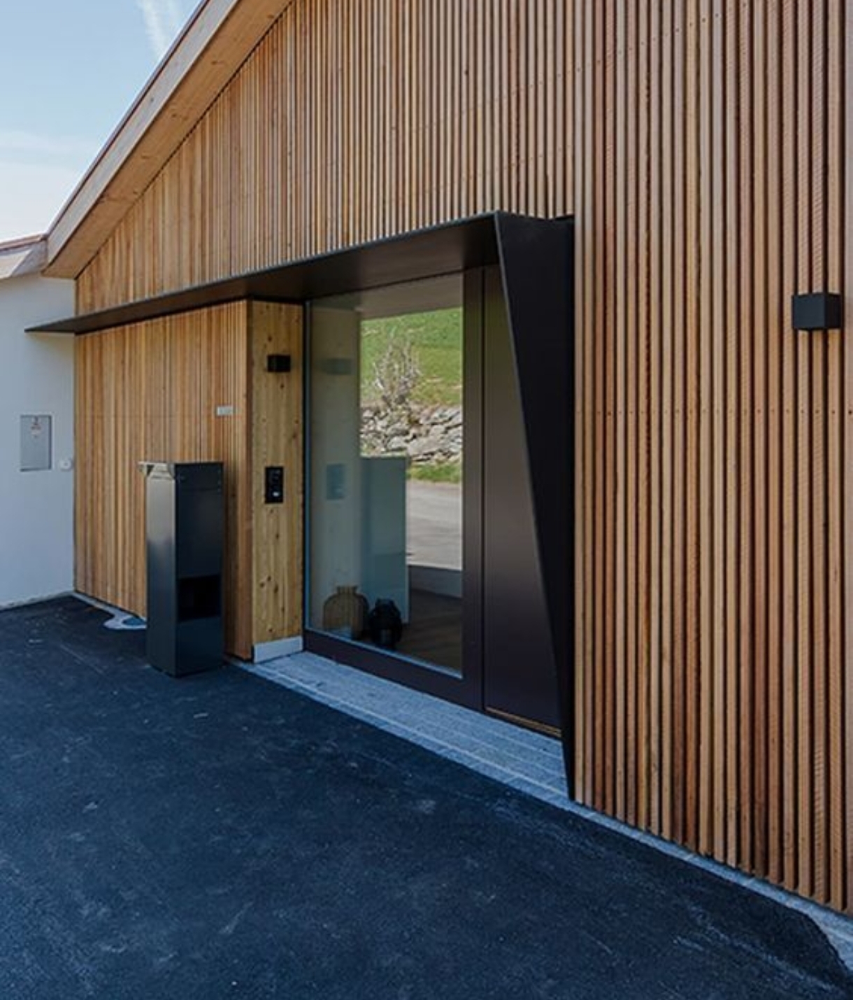

    Aus optischen Gründen (evtl. auch als Schutz) möchte ich die Lamellen mit einem Rahmen überdachen...ähnlich wie auf dem zweiten Bild zu sehen...
    Kann mir evtl. jemand einen Tipp geben aus welchem Material diese schmalen / flachen Überdachungen gemacht werden ?

    Das wird ein Blech sein.

    Würde auch ein (Alu)Blech nehmen.

    Die Frage ist, wie man Blech definiert. Das auf Bild zwei gezeigte Material ist deutlich stärker/dicker als Blech. Gehe mal von ca. 4 mm aus.
    Aluminium hat den Vorteil das es nicht korrodiert. Alternativ könnte ich mir auch Cortenstahl vorstellen oder Stahl verzinkt u. pulverbeschichtet.

    D.h., auf der Nordseite, wo es ohnehin schon dunkel (dunkler) ist, verdeckst du das Fenster quasi noch zusätzlich zu 50 %!
    Korrektur: Sind nur 25 %.
    Und das soll dann was bringen? Das schützt dann vielleicht die ersten 50 cm…
    Auf die Optik will ich jetzt garnicht eingehen…

    Man könnte auch Edelstahl nehmen und lackieren, das hält dann ewig.
