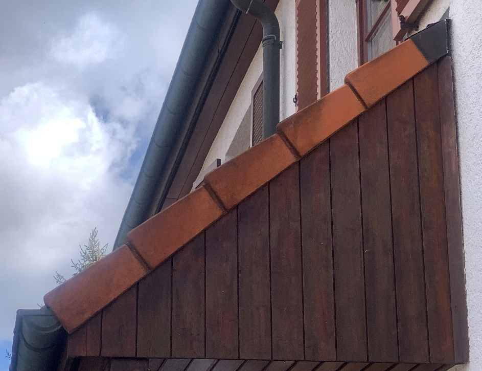

    ich würde gern wissen, ob man eine Holzverkleidung eines Vordaches wie im Bild mit Stehfalzblechen verkleiden kann. Ist das möglich?
    Muss man unter den Blechen eine Hinterlüftung vorsehen / eine Art Unterspannbahn anbringen bspw. wegen Schwitzwasser?
    Vielen Dank

    Die eigentliche Frage hat sich geklärt. Wir haben inzwischen ein Angebot eingeholt und es kann angeblich direkt auf dem Holz gearbeitet werden.
    Eine Frage habe ich aber dennoch: Wie macht man am besten den Wandanschluss der Verblechung? Ich hätte gern eine Variante, die zulässt dass das Dach nicht starr mit dem Haus verbunden ist.
    Wie macht man sowas am Besten?
