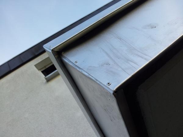

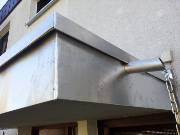

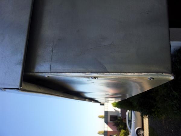

    der örtliche Dachdecker hatte den Auftrag, unser Betonvordach über der Eingangstür zu verkleiden. Die Arbeiten wurden gestern ausgeführt, allerdings sind wir mit dem Ergebnis überhaupt nicht zufrieden. Ich finde, dass hier für über 1.200 Euro gepfuscht wurde. Wir sind davon ausgegangen, dass das Blech um die Ecken gebogen wird und nicht genietet/geschraubt. Generell wurde unsauber gearbeitet, die Kanten sind schief, das Blech wirft Wellen. Sieht so die Arbeit eines Profis aus?

    Du weißt schon, das Bleche irgendwo zu Ende sind? Irgendwo muß man immer stoßen...
    Mach mal übersichtsfotos

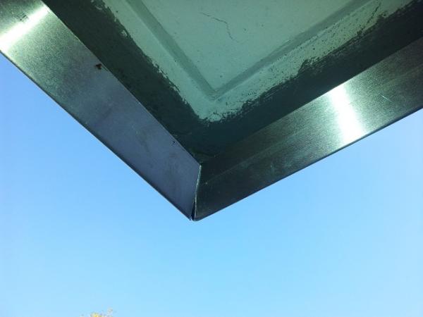

    Da mußt Du schon bessere Bilder einstellen. Wo sind die Wellen?

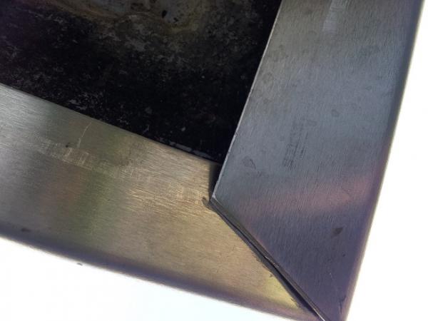

    2. Bild Außenecke
    Vom Grundsatz richtig gemacht. Längseite und Stirnseiten werden nicht um die Ecke gekantet (aus einem Stück). Bei Abweichung von ein, zwei Grad paßt die Schoße dann gar nicht mehr.
    Wo sind die Schrauben?
    Was zeigt Bild 1?

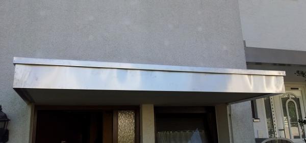

    Die Wellen sind vorne an der Längsseite, man sieht es, wenn man etwas weiter weg steht.
    Bild 1 zeigt eine Ecke der Unterseite. Schrauben gibt es nicht, ich habe die Nieten gemeint.

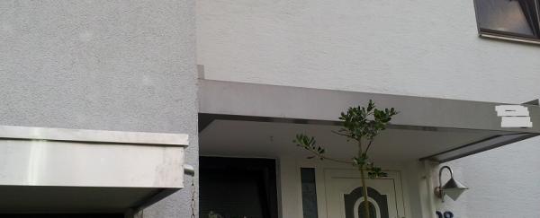

    Meine Nachbarn habe ihr Vordach vor einiger Zeit erneuert, dort sind keine Nieten zu sehen, das Blech - ich glaube Edelstahl - geht um die Ecke bis zur Hauswand.
    Bilder folgen.

    was wurde denn genau beauftragt?

    Schön ist anders, aber wurde "schön" beauftragt?
    Angesichts der angeschweißten Klokette kommen mir da Zweifel.
    Dazu passt das lieblos zusammengewurstelte Blech dann wieder.

    [ironie on] Aaah, da wurde also auch wieder ein Vordach bestellt, bei dem die Nieten stirnseitig, weithin sichtbar angeordnet sein sollen. Außerdem ist offenbar vereinbart worden, dass die Bleche aussehen sollen, als
    seien sie mittels abknabbern gekürzt worden - ach nee, die Position der Niete hätte natürlich vorher als externe
    Planung vergeben werden müssen...schon klar [ironie off]
    Tschuldigung aber soetwas bestellt man nicht - da fehlt dem Handwerker halt der Groschen zur Mark und DAS
    hat auch nix mit ner besonderen Leistung zu tun.
    Auch die Wellen hätten nicht sein müssen, allerdings hätte hierfür m.E. auch mehr Aufwand betrieben werden
    müssen. Alles andere wäre mit üblichen handwerklichen Mitteln zu verhindern gewesen.

    Stevie, kannst du klempnern? Hast du schon mal sowas selber gemacht? IRGENDEINEN Tod muß man immer sterben.
    So wie das aussieht hat der Klempner dafür gesorgt, das er keine Nähte auf den Längen hat sondern nur die Kopfstöße an den Ecken. Find ich gar nicht mal so doof gedacht. Irgendwo müssen doch die Nähte hin! Und hätte eine Naht mittig auf der Stirnseite besser ausgesehen?
    Und ob eine Stehfalzecke besser ausgesehen hätte auf den Ecken?
    Bei einer Naht mittig hätt es auchGeschrei geben können, das Spielchen kenn ich doch zur Genüge...
    Wo wäre eigentlich das Problem gewesen, mit dem Gesellen zum Nachbarn zu gehen und ihm zu zeigen wie man sich das vorstellt?

    Tja, es wurde wohl "irgendwie" bestellt - und genauso ausgeführt.
    Wenn es funktionstüchtig ist (das hast Du ja nicht bezweifelt), dürftest Du kaum eine Handhabe besitzen.

    Zum Vergleich: Ein Foto vom Vordach des Nachbarn. Welche Verkleidung gewinnt wohl den Schönheitswettbewerb?

    Du bist dir schon darüber im Klaren, das du da eine andere Situation vorliegen hast? Und ehrlich gesagt: ich find die Verkleidung in einteilig einfach scheußlich... da gefällt mir die Verkleidung mit den genieteten Ecken bei deinem Vater viel besser...

    Geschmäcker sind verschieden. Meine Frage war ursprünglich, ob man sich solch eine unschöne Ausführung (abgeknapperte Kanten, Kratzer, Wellen) bieten lassen muss. Ich finde, dass das Preis-Leistungs-Verhältnis nicht stimmt.

    Hallo Sousou,
    bevor wir uns weiter unterhalten.
    Mach bitte mal anständige Fotos vom Nachbar-Vordach.
    Was mir hier schon mal auffällt. Die Verblechung ist nicht zweiteilig ausgeführt, wie bei Dir. Durch die obere Kantung wird die Frontpartie natürlich nicht anfällig für Wellenbildung.
    Welches Material wurde bei Dir verarbeitet und welches beim Nachbar?

    In Ermangelung besonderer vertraglicher Vereinbarung hat man höchstens Anspruch auf Ausführung in mittlerer Art und Güte.

    Aber man muss doch nicht den Tod der abgebissenen Bleche sterben - auf dem ersten Bild, Beitrag 5 sieht man
    doch genau, dass das Blech krumm, schief und auch noch zu lang abgetrennt wurde und dann noch um die Ecke
    gedengelt wurde.
    Meiner Meinung nach wäre es möglich gewesen die Nieten zumindest an die Seiten, und damit wenigstens nicht
    schon von weitem sichtbar, anzubringen.
    Um auf deine Frage nochmals einzugehen: nee, "klempnern" kann ich nicht und mir ist auch klar, dass die
    Blechbearbeitung auf dem Bau häufiger SO aussieht, aber dank meines erlernten/jetzigen Berufs weiß ich, dass
    es nicht so aussehen muss. :bierchen:
