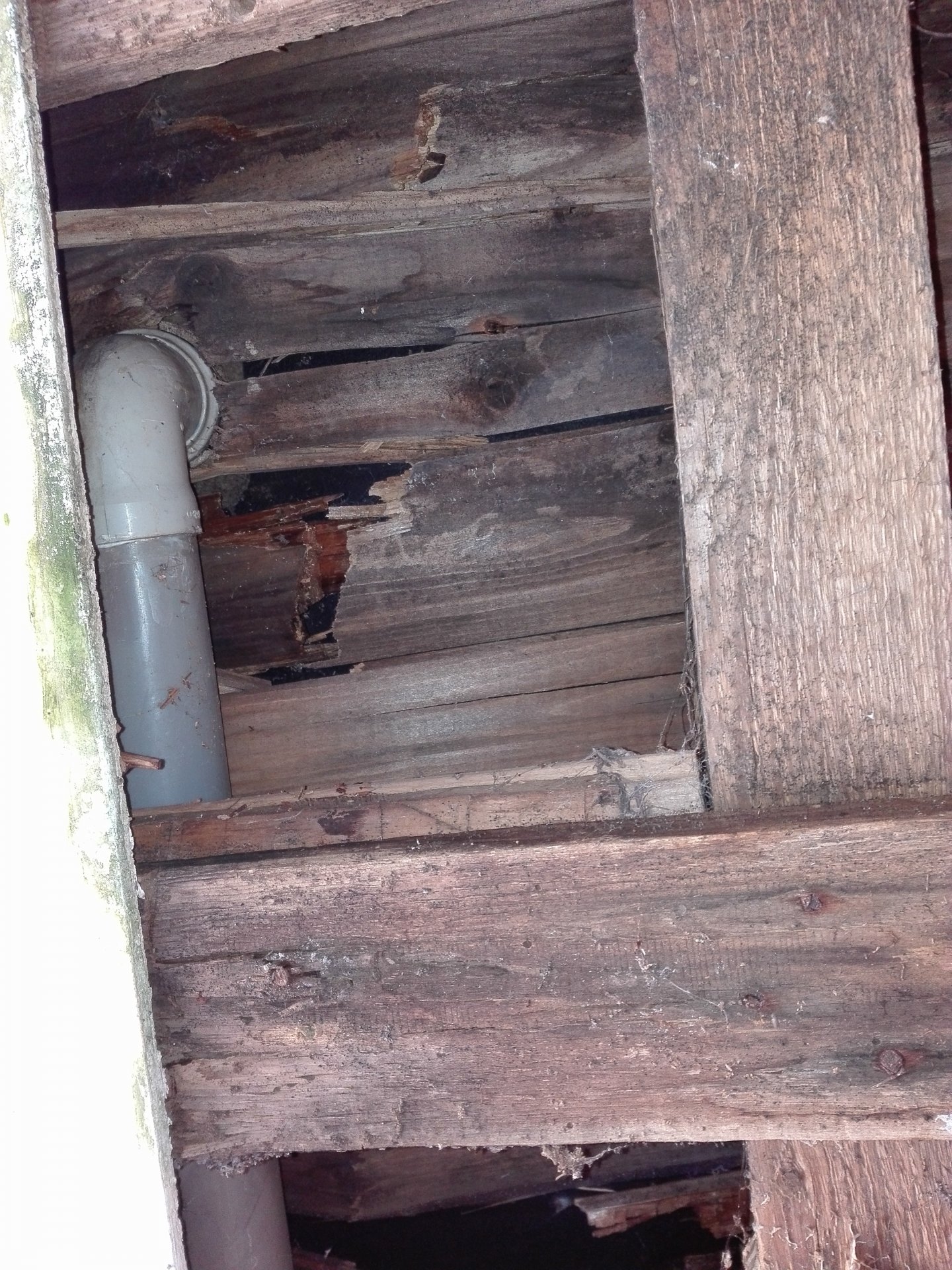

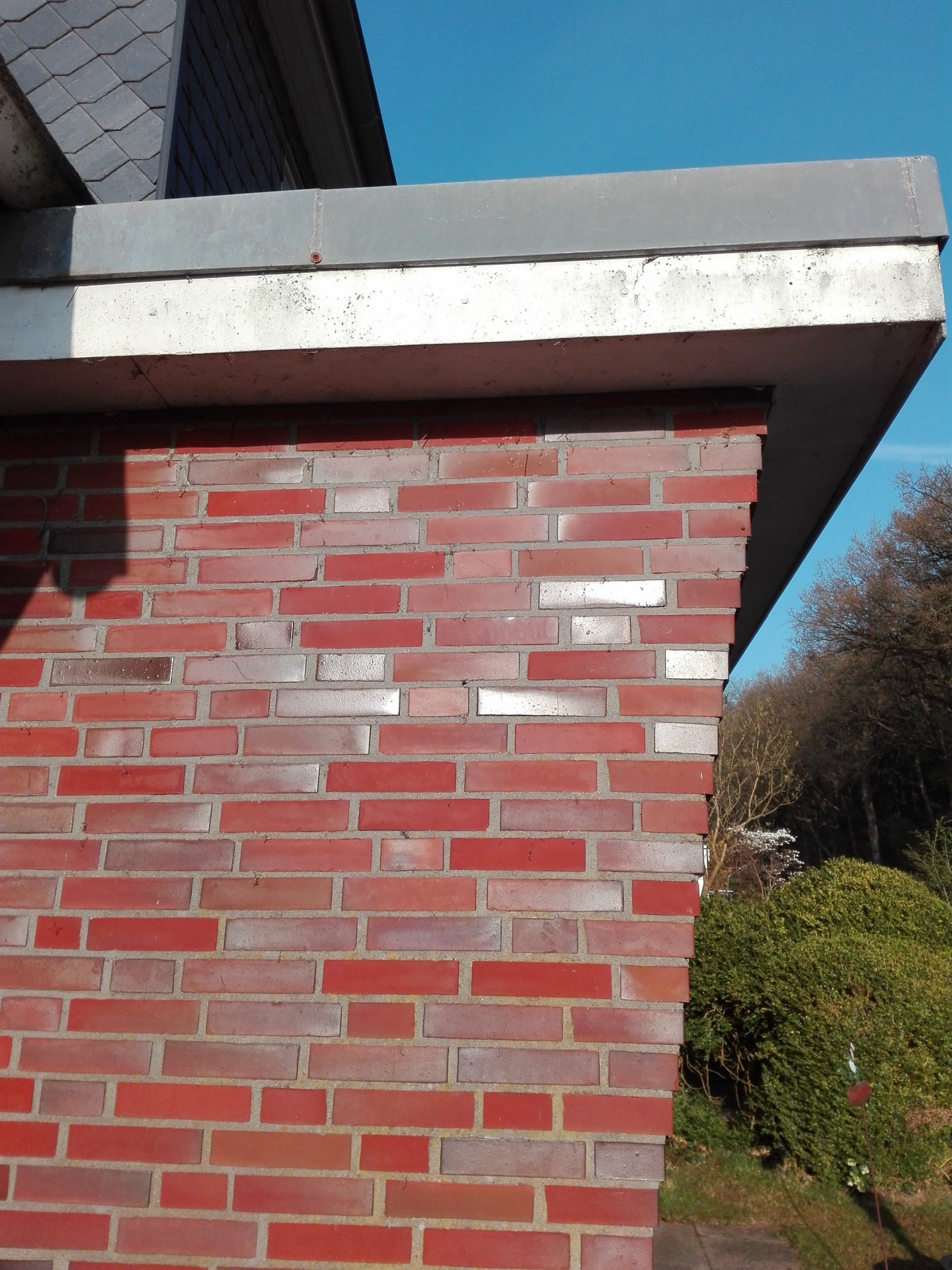

    Hallo!
    Wir stehen vor der Frage,wie genau wir unser Vordach sanieren sollen,bzw.wie es nachher genau aussehen soll. Es wird auch nach einer günstigen Variante gesucht. Zur Sache. Es handelt sich um ein vorgemauertes Dach mit Holzbalken,Brettern und Schweißbahnen oben drauf.Ringsum ist so eine Verblendung drum und oben in der Mitte ist so ein Ablauf,welchen wir aber wohl durch eine kleine Rinne vorne ersetzen wollen. Nur hapert es noch etwas an der Umsetzung,da wir auch nichts falsch machen wollen.Eine Firma wollten wir uns jetzt auch nicht direkt nehmen. Saniert muss es werden,da es undicht geworden ist.Haben von unten mal eine Platte losgeschraubt und gesehen,dass die Bretter da unter teilweise durch und vergammelt sind.Müssen also erneuert werden.Deshalb wollten wir alles gleich ein wenig erneuern und auch das Dach an sich neu machen,also Schweißbahnen runter und dann mit Trapezblechen neu machen. Würdet ihr mir das empfehlen,oder lieber etwas anderes nehmen? Muss dazu sagen,dass es sich auch um eine Breite von ca. 5 Metern handelt. IMG_20180419_080843.jpg IMG_20180419_080843.jpg IMG_20180419_080843.jpg

    erst mal eine Schnittskizze anfertigen.
    Trapezblech trägt höher auf wie die Holzschalung und es besteht die Gefahr von Kondensatbildung an der Untersteite.
    Einfach die vergammelten Bretter ersetzen ?
    Wenn die Ursache für das Gammeln die Undichtigkeit war, dann würde das bei einem dichten Dach ja wieder funktioneren.
    So könntet ihr nämlich auch die vorhandene Attika (Blech) wiederverwenden.

    Wenn man es mit Trapezblechen neu machen würde,bräuchte man aber auch eine bestimmte Folie darunter,oder? Aber mit der Höhe hast du recht.Wir müssen das ja auch mit etwas Gefälle dann bauen und haben keine Ahnung,wie das dann passen würde.Vielleicht sollten wir wirklich erstmal von unten gucken,wie viele Bretter da genau durch sind. Ist ja eigentlich nur in dem Bereich wo der Ablauf in der Mitte sitzt.Wahrscheinlich ist der dann auch hinüber.Mache nochmal ein Bild davon .
