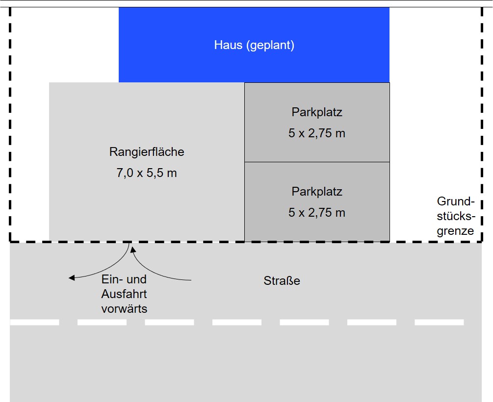

    mir hat das Ordnungsamt die Vorgabe gemacht, dass ich aus meinem Grundstück nur vorwärts ein- und ausfahren darf. Allerdings würde ich gerne den Platz fürs Rangieren und Parken möglichst klein halten, um auf dem kompakten Grundstück noch genug Platz für das Haus zu haben.
    Gibt es eine Vorgabe, welche Wendefläche notwendig ist? In der Garagenverordnung Baden-Württemberg finde ich dazu leider keine Angaben.
    Die Situation ist auf dem Plan dargestellt.
    Danke!

    Die Vorgabe gibt der Wendekreis Deines Autos vor. Oft ist der links- und rechtsrum unterschiedlich.
    Fahr am Besten auf einen leeren Parkplatz und üb mit Pappkartons.

    5,5 Meter wird knapp
    man rechnet normal so 12 Meter und davon die hälfte wären schon 6
    Und das ist ja für den hinteren Parkplatz. Für den davor zur Straße müsstest ja schon auf der Gegenfahrbahn losfahren dass du reinkommst.
    alles in allem wäre mir das zu eng.

    Kannst du die beiden Parkflächen nicht in die Mitte schieben, so dass du wie bei einer Tankstelle von einer Seite rein und von der anderen wieder runter fährst? Dann wäre kein Rangieren notwendig. (Edit: obwohl, wird für die Parkfläche an der Straße auch ein fieser flacher Winkel).

    Hallo Simon, wofür rechnet man normal 12 Meter? Und wie hängt das mit den 5,5 Metern zusammen? In der Bauordnung steht eben, dass man 5,5 m Fahrgassenbreite benötigt... LG FFB

    also um vorwärts eine 90 grad Drehung zu machen brauchst du den halben Wendekreis der ist meist ca 12 Meter
    ich hab mir die Skizze jetzt noch mal genauer angeschaut denke es reicht auch wenn du einfach zur Grenze planlinks verlängerst
    auf deinem Grundstück kannst du ja rückwärts fahren nur auf der Straße nicht

    Plan doch einen Parkplatz links und einen rechts. Wenn die dann ca 3,50 breit sind, brauchst du nicht so viel Rangierfläche.
    Auf dem linken Parkplatz parkt man vorwärts ein und auf dem rechten rückwärts.

    wie breit wäre die Einfahrt?

    Ich denke da wären wir recht flexibel, vielleicht ca. 5 Meter. Oder gibt es hier Vorgaben?

    Mach über die gesammte Breite und park diagonal

    irgendwie versteh ich das Problem nicht,
    Parkplatz 1 (Strassenseite) vorwärts auf die Parkfläche, leicht links anziehen, rechts einschlagen und rückwärts auf den P, vorwärts raus
    Parkplatz 2 (Hausseite) vorwärts in den P, rückwärts raus bis an die Grenze der Rangierfläche, scharf recht einschlagen und raus, evtl. noch
    einmal rangieren
    oder hast 2 Stretchlimos?
