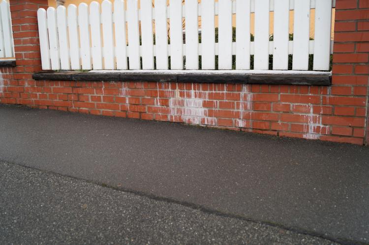

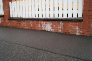

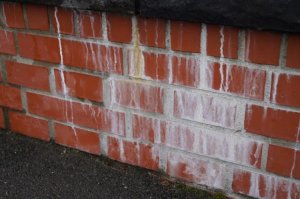

    ich habe schon seit längerem ein Problem, dass ich jetzt mal wieder angehen will. An den Klinkern meines Vorgartenzaunes hat sich eine weiße Schicht gebildet (siehe Bilder). Wir haben vor ein paar Jahren die anthrazitfarbenden Betonabdeckungen mit (ich glaube es war) Fliesenkleber aufgeklebt. Da die Ausblühungen danach erst auftraten und es auch so aussieht als würde es von oben runterlaufen, gehe ich von aus, dass das die Ursache ist. Ich habe schon versucht, das ganze mechanisch (mit so einer Nylonbürste an der Flex) und mit Zementschleierentferner aus dem Baumarkt zu entfernen. Hat irgenwie beides nicht geholfen, ist auch knüppelhart das weiße Zeug. Da es aber echt bescheiden aussieht, bin ich für jede Hilfe dankbar. Gibt es da spezielle Chemie die mir helfen kann ? Zementschleierentferner war ja wohl nicht das richtige :(
    Danke euch

    leider falschen kleber verwendet .
    sollte aber trotzdem mit zementschleierentferner/salzsäure abgehen .

    Habe ich beides schon versucht, hat aber nicht so richtig geholfen. Kann mir jemand ein Mittel / Hersteller empfehlen ?

    Was führt denn zu den Ausblühungen? Fliesenkleber nicht Kompatibel mit den Betonplatten?
    Bringt denn hier reinigen überhaupt etwas, ohne die Ursache zu beheben wird dass doch wieder runter laufen?

    irgendwann ist der überschüssige kalk aus dem kleber rausgespült , und dann kommt nicht mehr viel .
    billigfliesenkleber taugt nichts für draussen .

    Na gut also nochmal Zementschleierentferner nehmen. Vielleicht war der billige aus dem Baumarkt um die Ecke nicht so besonders. Wenn ihr keine besondere Herstellerempfehlung habt, werde ich mich mal im Internet umschauen ob ich was finde, was sich zumindest nach was vernünftigen anhört.

    anhören hilft nicht , wirken muss es .
    bild ausdrucken , baustoffhändler zeigen ...........,
    bei der menge an ausgeblühtem zeug wird eine vielfachbehandlung nötig sein .
