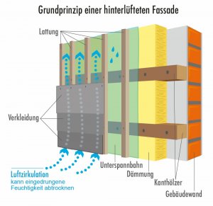

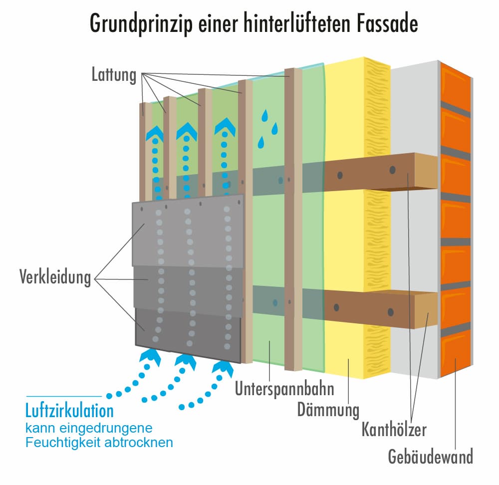

    Also das günstige wäre die Stoßfugen und Fehlstellen außen mit Leichtmörtel verspachteln, das muss auch nicht besonders schön werden.
    Dann würde ich eine entsprechendes Traggerüst für die Lattung anbringen. Unter die Latten würde ich noch eine Unterspannbahn wie beim Dach tackern, das ist dann der sekundäre Wetterschutz.
    Vom Prinzip her wie auf dem Bildchen, nur das bei Dir die Dämmung fehlt und wegen der vertikalen Verschalung die Kanthölzer und Lattung um 90Grad gedreht sind.
