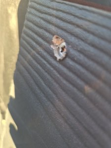

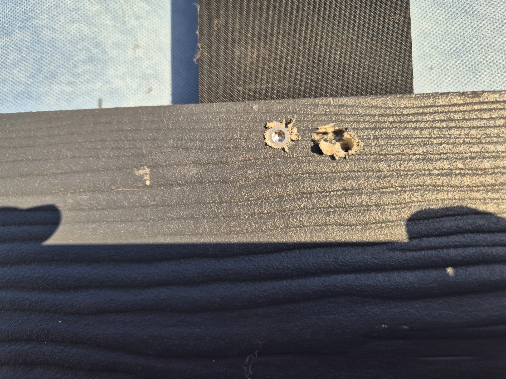

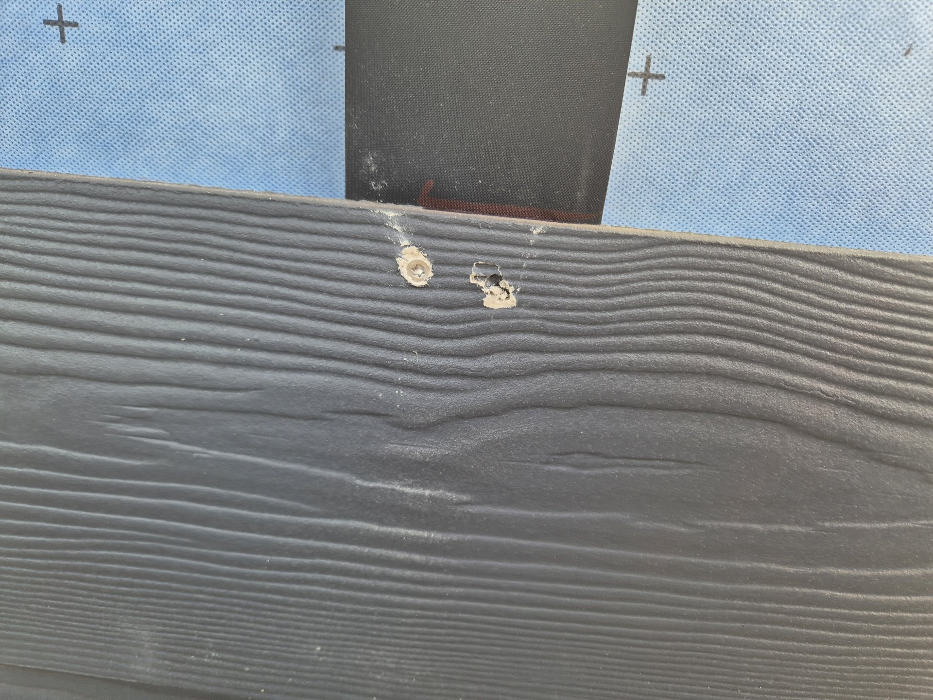

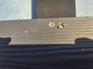

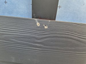

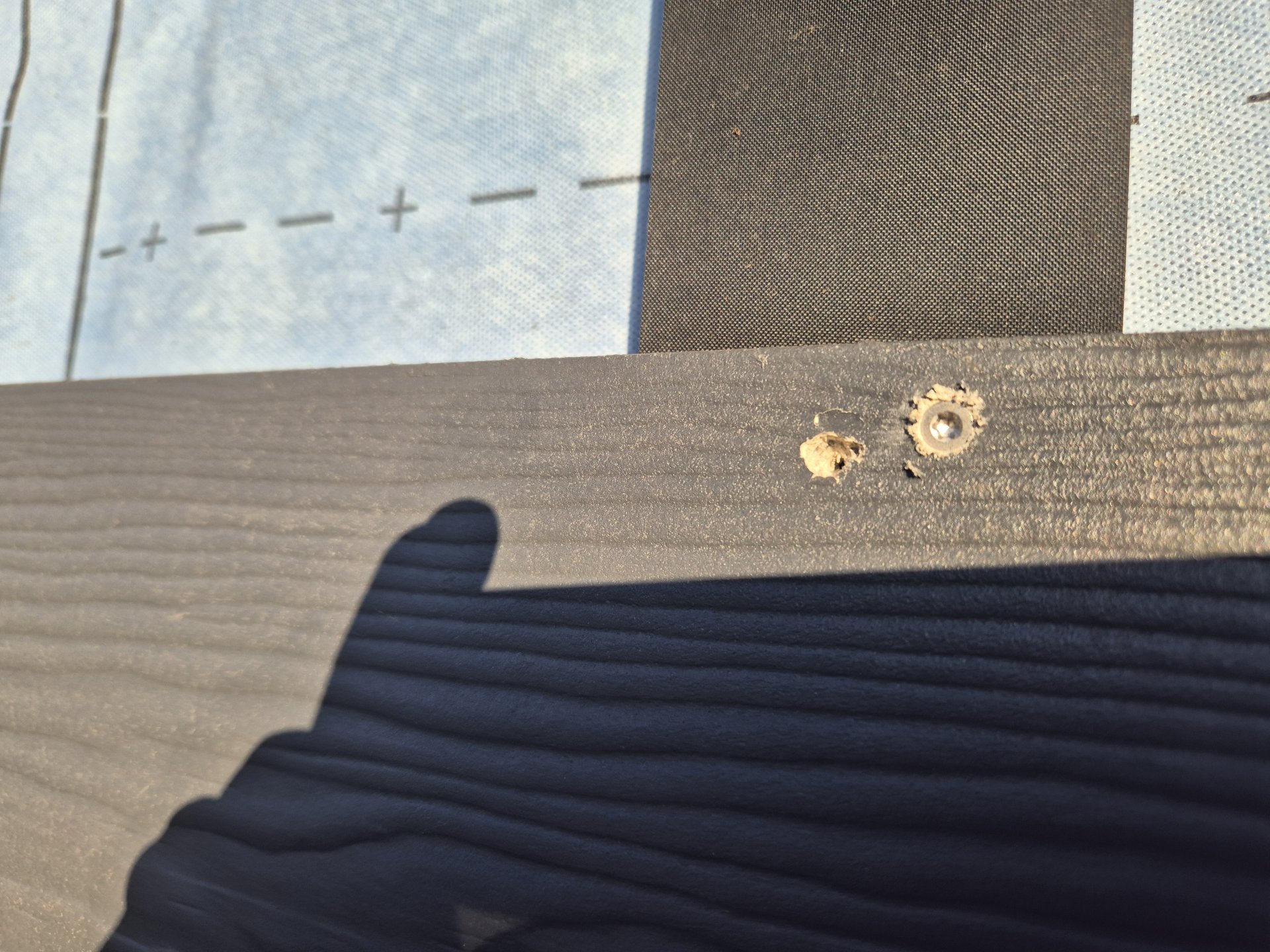

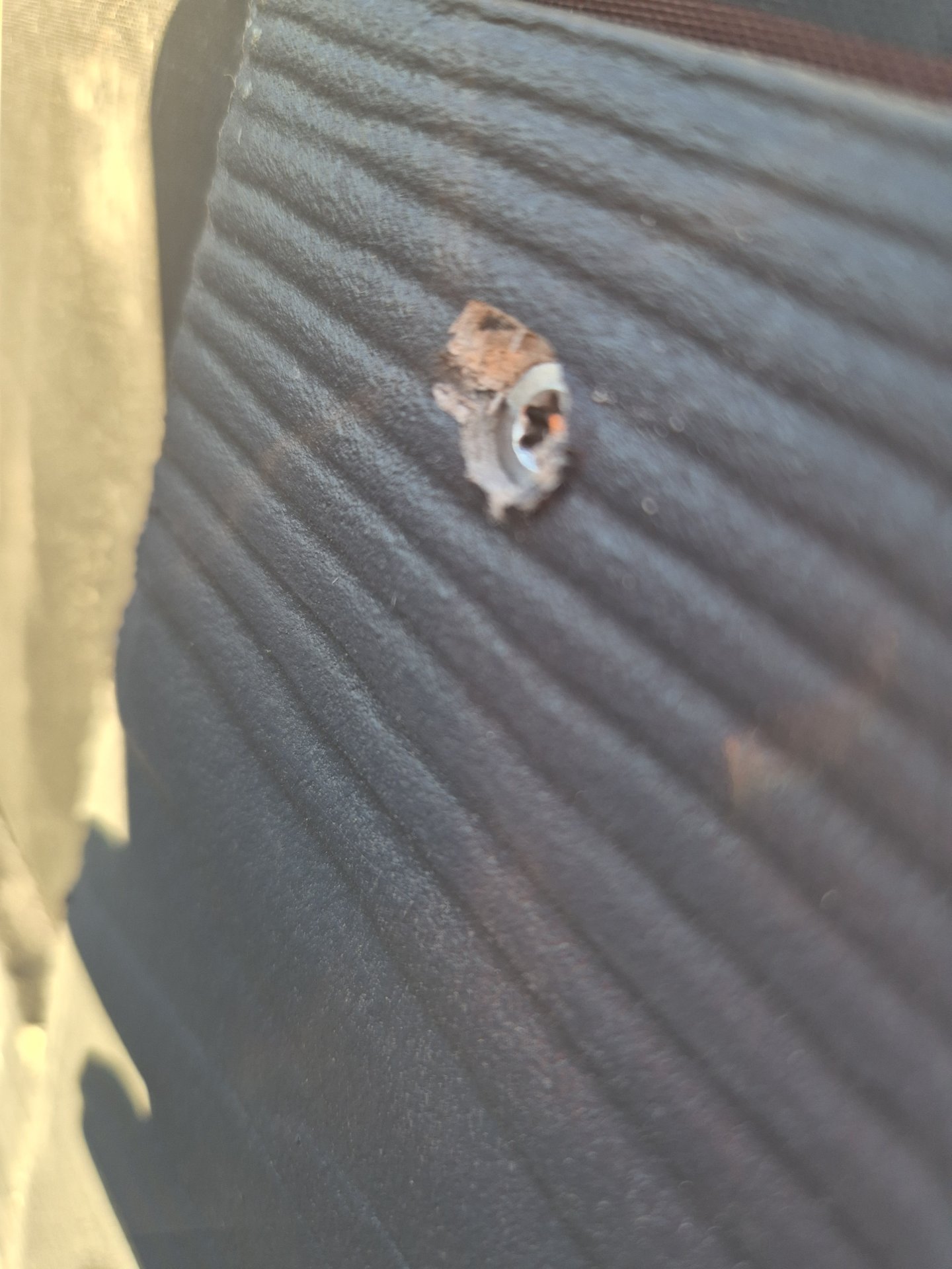

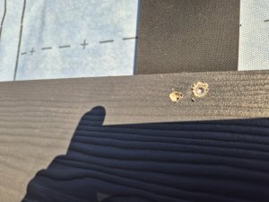

    Moin,
    bin neu hier, so entschuldigt bitte, wenn ich etwas falsch mache. Habe vor 3 Jahren eine Firma, bezüglich einer entsprechenden vorgehängten hinterlüfteten Fassade und neuer Fenster 3 verglast, beauftragt. Leider zog es an den Fenstern überall durch und die Cedralpaneele klapperten bei Wind reichlich, was um Haus deutlich zu hören war. Beauftragt alles als energetische Sanierung mit Förderung. Lange Diskussionen mit dem Unternehmer, Anwälte involviert, Schuldanerkennung notariell. Unternehmer erklärt sich bereit das zu korrigieren. Cedralpaneele sollen geschraubt, statt genagelt werden. Die Paneele wurden demontiert und wieder verwendet, was gänzlich dabei kaputt ging, wurde durch Neuware ersetzt. Nun allerdings meine Frage. Die alten genagelten Paneele wurden demontiert, wohl abgezogen, weisen Ausbrüche auf. Wurden dann erneut befestigt und jetzt geschraubt. Allerdings ist mein Verständnis so, dass die Schrauben viel zu nah an den alten Löchern sind. Die alten Löcher versiegelt werden müssten und die Schrauben zum Teil viel zu weit versenkt wurden. Meine Frage, kann man das überhaupt so machen? Muss ich das so akzeptieren? Ich fürchte starke Haltbarkeitseinschränkungem und baldige Schäden durch Frost, Feuchtigkeit etc...
  2. #2 thomenec, 28.05.2026
    thomenec
    thomenec
    08.02.2017
    478
    260
    Ing.
    hast Du nicht damals für eine optisch einwandfreie und fachlich / technisch korrekt ausgeführte Fassade bezahlt ?
    Die technische Korrektheit (klappert nicht) sollte jetzt nachträglich durch Nacharbeit hergestellt werden. Nun sind die Paneele aber nicht zuverlässig befestigt da beschädigt.
    Für mein Verständnis müsste das jetzt alles neu. Mit neuem Material und ordentlich befestigt. Der Hersteller schreibt in der Montageanleitung eine eigene Schraube und mehr als 20 mm Randabstand bei der Befestigung vor.
    Wurde das so umgesetzt ?

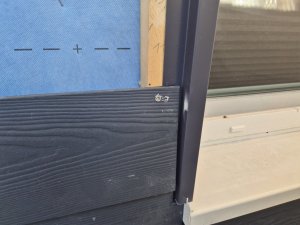

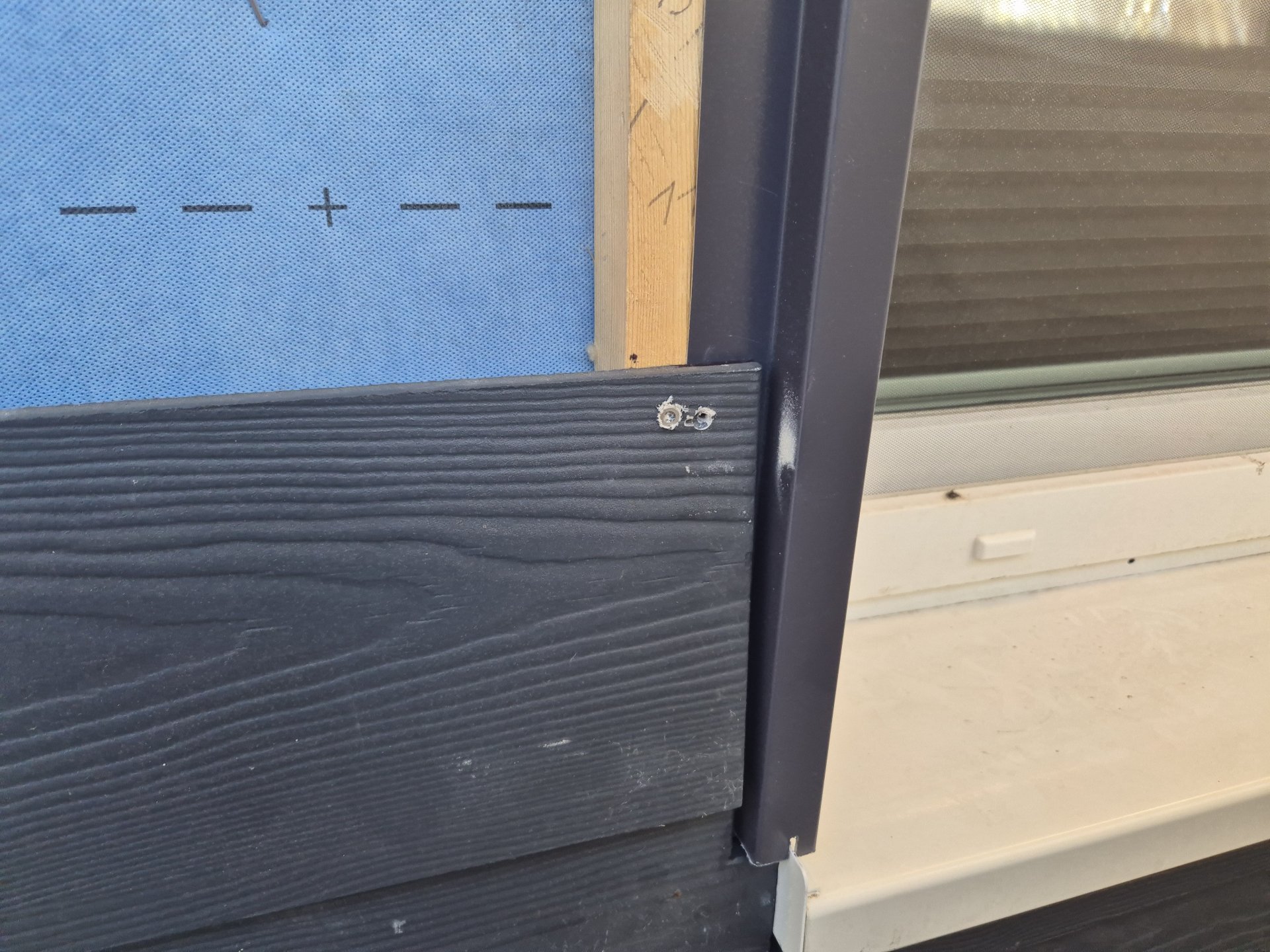

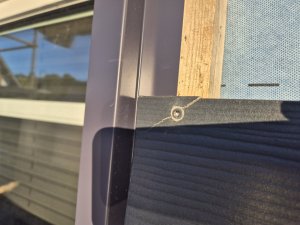

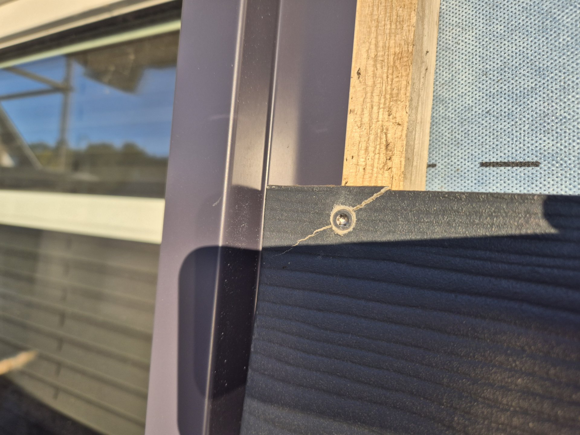

    Die Ausführung wirkt (zumindest auf den Fotos) leider schon arg unbeholfen.
    Hier ist die Verlegeanleitung von Cedral https://media.cedral.world/doc_2153...leitung_cedral_lap.pdf?brand=cedral&market=de
    Abgesehen von der Verschraubung und der von Thomenec schon erwähnten 2cm Abstand für die Schraubenlöcher fehlt bei den Fenstern die EPDM Abdeckung der senkrechten Lattung. Die Profile sind scheinbar auch ziemlich großzügig zur Fensterbank ausgeschnitten.
    Zu überprüfen wäre z.B. noch, ob der senkrechte Lattenabstand eingehalten wurde, und die Mindestüberdeckung und die weiteren Details beim Anschluß an die Fenster.
