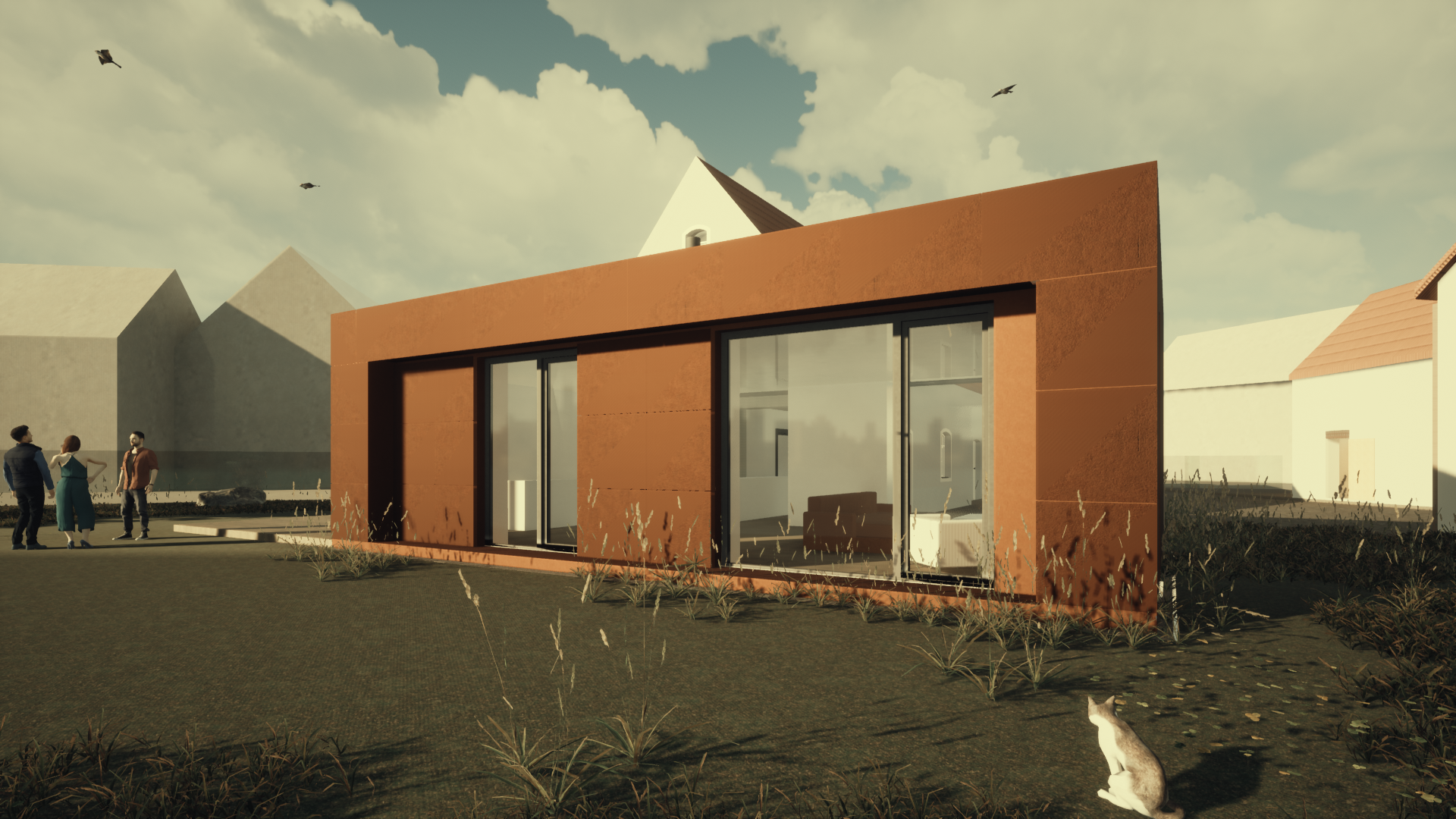

    Hallo Leute,
    wir wollen einen Anbau mit einer Cortenstahlfassade errichten. Die Idee war eine vorgehängte hinterlüftete Fassade auf ein monolitisches Mauerwerk zu setzen. Angedacht waren 24er Poroton Steine (T-Block) und 120cm Mineralwolledämmung. Jetzt stellt sich die Frage ob das eine gute Wahl ist oder ob man besser die Dämmung in den Stein legen sollte z.B. mit einem gefüllten Stein von Wienerberger.
    Was meint ihr dazu?
    Vielen Dank
    Gruß Martin

    die Fassade soll so aussehen. Cortenstahlplatten mit kleiner Fuge. Meine Frage ist welcher Aufbau ist sinnvoller..
    a) 24er Ziegel - Dämmung - Tragprofil - Luft - Stahl
    b) gedämmter Stein (Poroton T7 oder Poroton) - Tragprofil - Luft - Stahl
    Vielen Dank! :)

    Beides möglich, kommt drauf an wie „sinnvoll“ definiert ist

    mir geht es um Vor- und Nachteile (z.B. Wärmebrücken) von beiden Varianten und natürlich Kosten.
    a) 24er Ziegel - Dämmung: Kostet ca. 35€/m2 (Materialkosten)
    b) Proton gefüllt T8-36er: Kostet ca. 110€/m2 (Materialkosten)
    Die Kosten sprichen ja doch dafür einen ungedämmten Stein zu nehmen. Ein Trägersystem brauche ich ja sowieso für die Stahlplatten.
