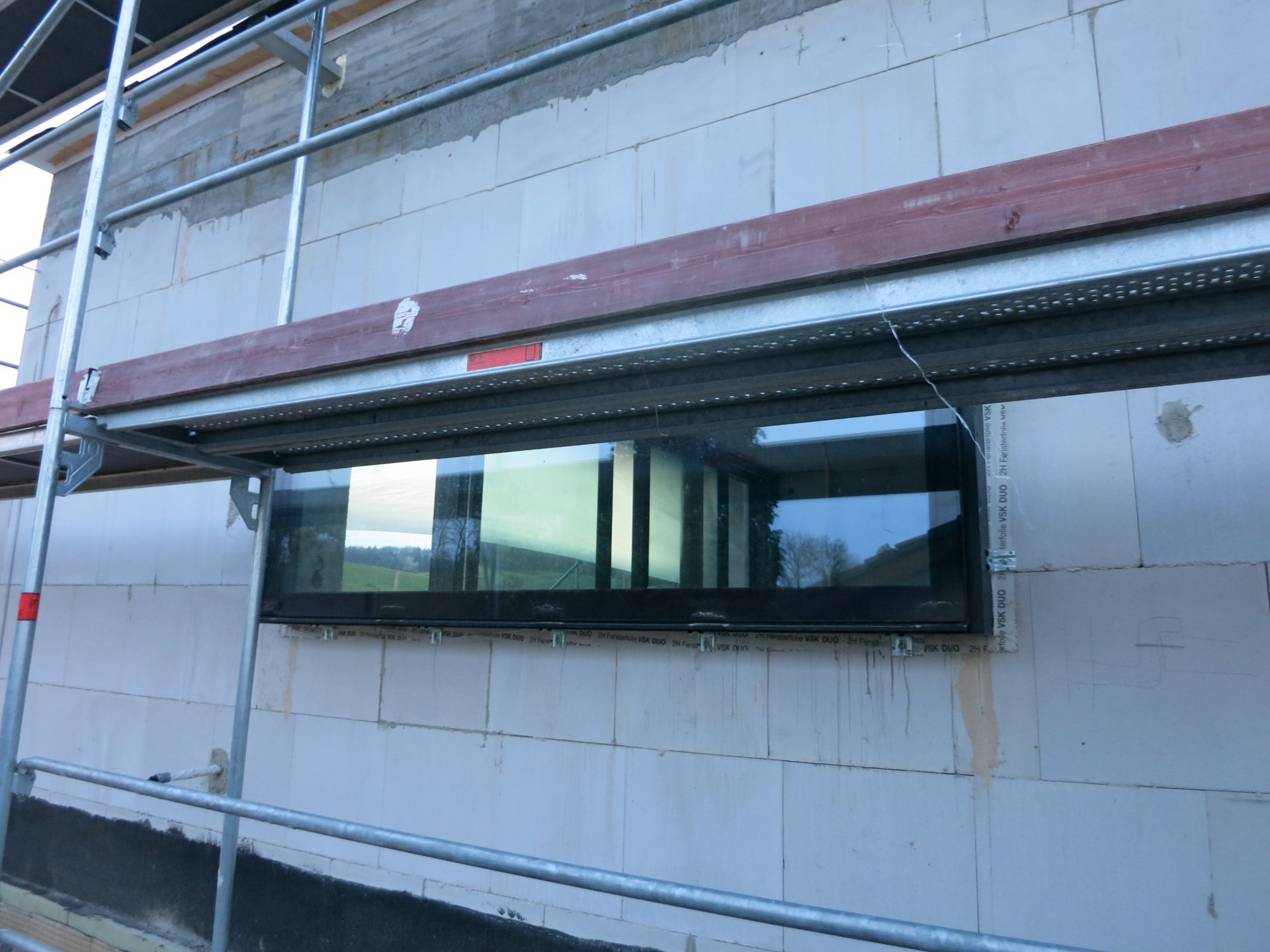

    Hallo liebes Forum,
    ich bräuchte mal Hilfe, ob eine Ausführung eines vorgehängten Fenster soweit ok ist.
    Wir haben ein vorgehängtes Fenster auf die Außenwand (KS-Stein) unserer Fassade. Das Fenster ist aus Holz mit Z-Winkel als Tropfkanten oben und unten.
    Das Fenster selbst ist mit Winkel auf das Mauerwerk geschraubt.
    Zwischen Holzrahmen und Mauerwerk ist ein 3 Ebenen Kompriband eingesetzt. Darüber ist es zusätzlich außen mit Fensterfolie verklebt.
    Innen gibt es keine Folie oder ähnliches.
    Die Verschraubung über Winkel ist dann als letztes über der Folie.
    Das Fenster wird später in das WDV-System eingearbeitet, d.h. quasi flächenbündig eingedämmt und die Dämmplatten armiert+verputzt. Zwischen Dämmung und Fenster bzw. Z-Winkel ist dann wieder ein Kompriband geplant.
    Jetzt zu meiner Frage:
    - Bedarf es außen eine zusätzliche Abdichtung außen z.B. mittels Flüssigkunststoff oder genügt hier das "eindämmen" des Fensters in die Fassade als ausreichend Schutz vor Regen bzw. Feuchtigkeit?
    - Hätte es innen ebenfalls einer weiteren Abdichtungsebene o.ä. benötigt, da derzeit nur Kompriband?
    Danke.
    Mit freundlichen Grüßen
    Bauinteressierter
  2. #2 Fabian Weber, 17.10.2019
    16.588
    6.621
    Sieht für mich richtig aus.
