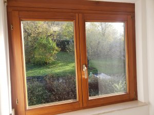

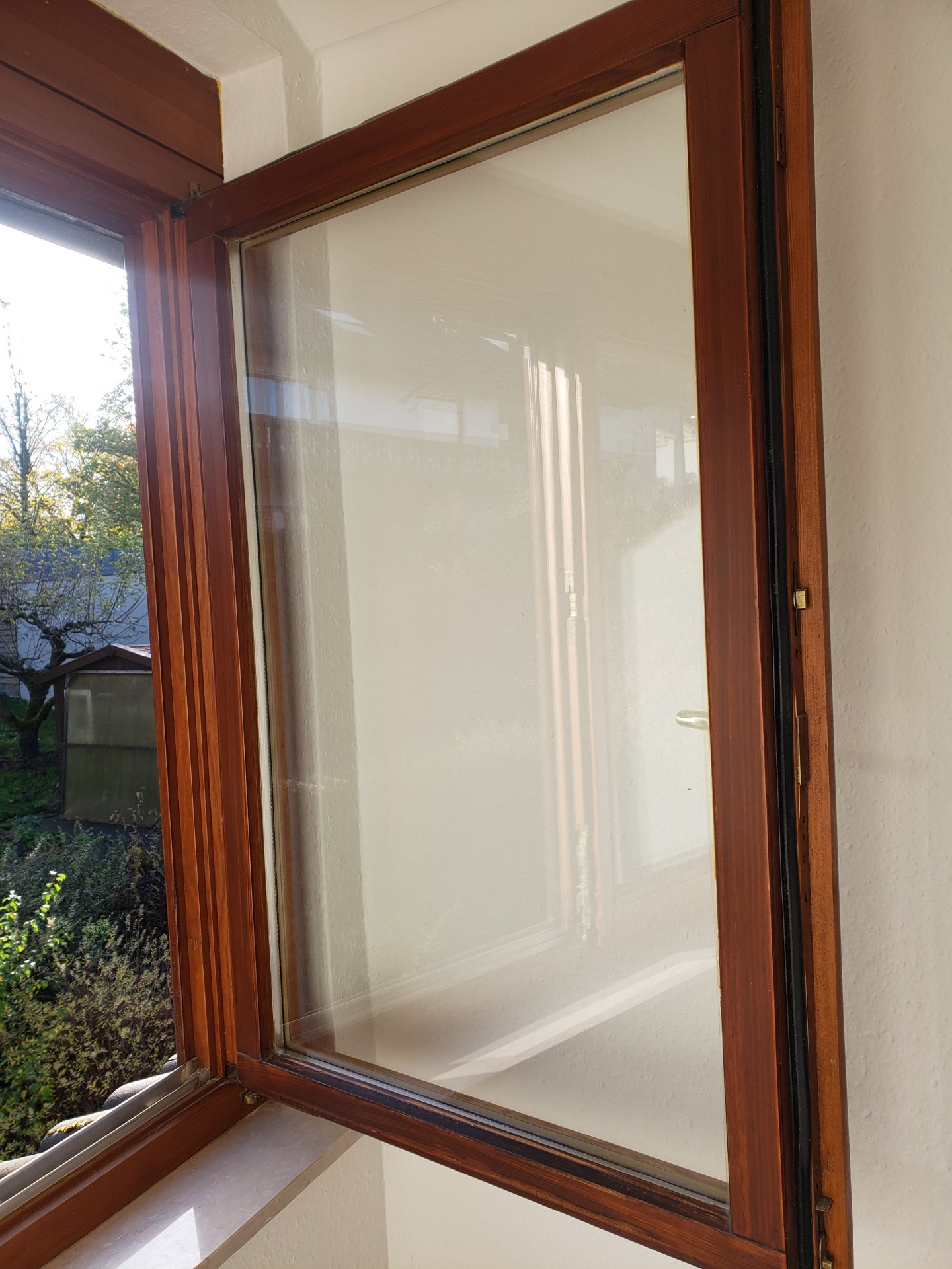

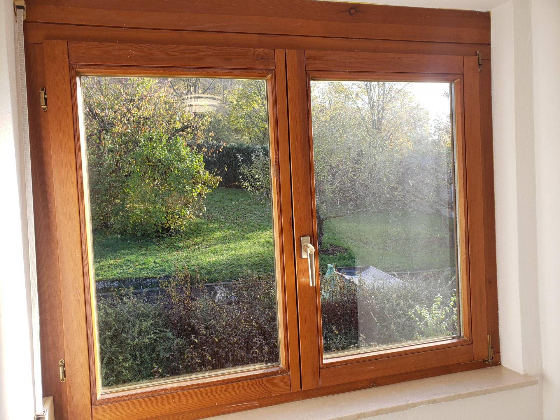

    In einer 90er Jahre DG-Wohnung würde ich gerne die Fenster tauschen lassen.
    Rahmenbedingungen:
    • 30cm Ziegelwände, bei 6 Fenster
    • Holzständer mit Gipskarton-Verkleidet bei 3 Fenster (Gauben)
    Alte Fenster:
    • Holzfenster, 2-Fach Verglasung
    • Aufsatz-Rolläden
    • Zustand optisch gepflegt
    Angebote:
    • Angebot 1) RAL geprüften GEALAN-Profilen, 3-Fach, Uw=0,9
    • Angebot 2) Hilzinger, 3-Fach, Uw = 0,84 W
    Fragen:
    • Macht es Sinn, besonders gut erhaltene Holzfenster nicht zu tauschen? Ich dachte, zumindest pro Raum immer alle zu tauschen, würde energetisch Sinn machen.
    • Die Aufsatz-Rolläden funktionieren noch, aber mit Aufputz-Gurtwickler. Wäre es sinnvoll mit dem Tausch der Fenster gleich die Rollläden auszutauschen? Dann aber mit einer Kurbel-Lösung.
    • Ist beim Tausch der Fenster in den Gauben etwas besonders zu beachten, bzw. muss anders abgedichtet werden?
    • Das 2. Angebot (Hilzinger) war ca. 15% günstiger bei zumindest gleichen U-Werten. Was ist neben dem U-Wert entscheidend, wenn ich versuche die Angebote zu vergleichen?
    • Wenn ich einen Förderantrag stelle (Einzelmaßnahme, 15%), würde dies nur für die 6 Fenster in der Ziegelwand möglich sein? Rollläden und die Gauben (U-Wert der Wand > 1) müssten außen vor bleiben.
    Vielen herzlichen Dank

    Ist das Meranti Holz dann würde ich die lassen. Eventuell neues Glas und Dichtung bessere Fenster kriegst nicht. Und die ganzen nebenarbeiten entfallen

    Das Material ist wahrscheinlich "Sipo Mahagoni".

    Ja, du kannst dir aber Angebote für Verglasung einholen.
    Nein , das geht M.W. nach nicht.

    Die halten 2 Menschenleben bei entsprechender Pflege

    Wie kommst du darauf?
    Ich hätte da eher auf ein heimisches Nadelholz getippt.

    Sieht aus wie Kiefer.
