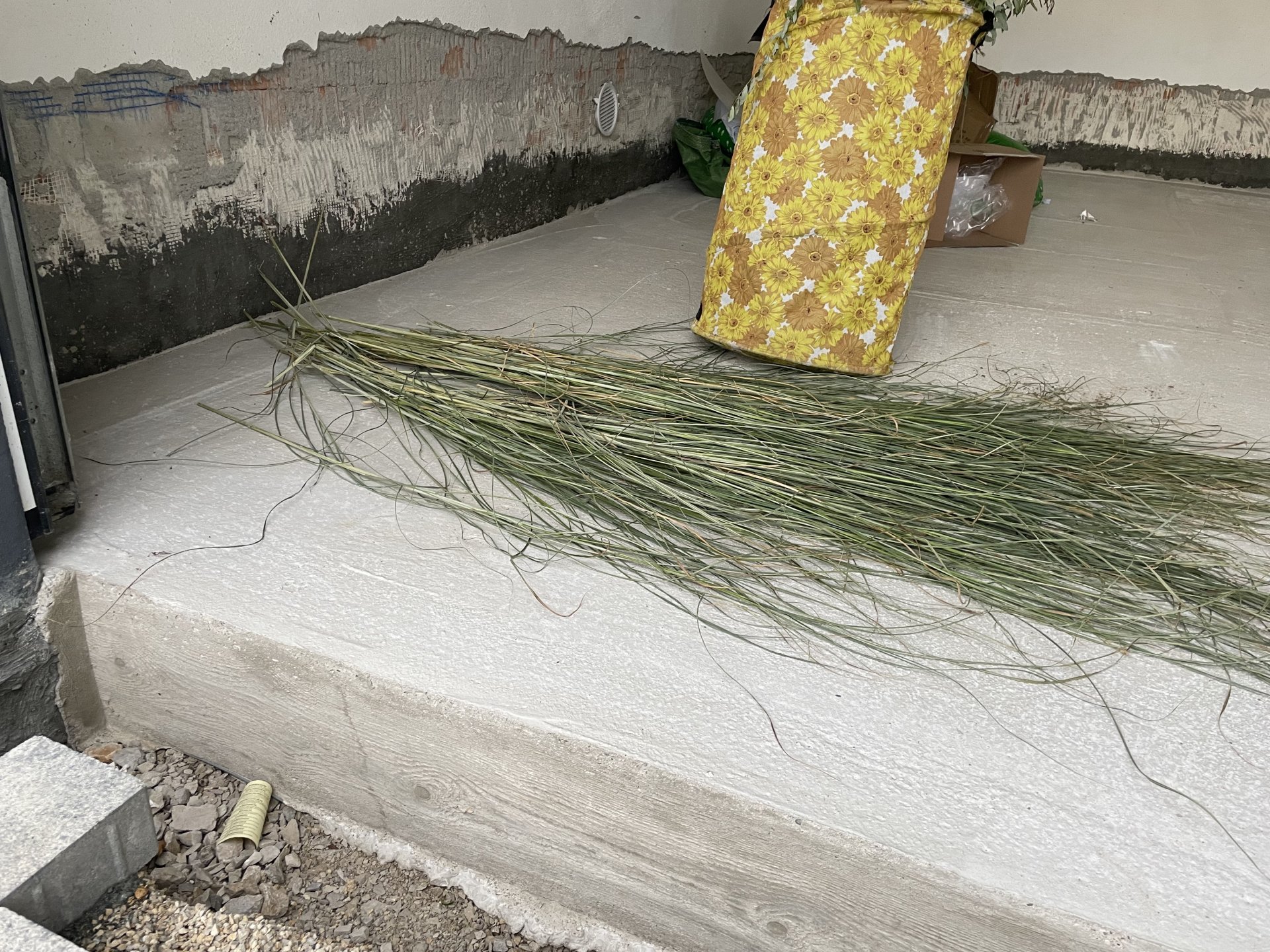

    in unserer Garage wurde eine Bodenplatte gegossen. Hier soll jetzt ein Estrich darauf.
    Es waren 2 Estrich Firmen da, die es allerdings komplett "anders" machen würden. Darum weiß ich jetzt nicht, was hier bautechnisch richtig wäre:
    Estrichleger 1:
    1. L-Profil auf Bodenplatte setzen (Garageneingang)
    2. Kaltschweißbahn verlegen
    3. Estrich aufbringen
    (4. Wände gar nach unten verputzen)
    Estrichleger 2:
    1. Schweißbahn aufbringen (Mit Brenner Verschweißt - er hat gesagt, Kaltschweißbahn nicht nehmen)
    2. L-Profil auf Schweißbahn setzen
    3. Wände nach unten verputzen
    4. Estrich einbringen
    Oder wäre es egal, wie es gemacht werden würde.
    Danke für eure Hilfe,
    Gruß, Michael

    Es ist egal wie herum man das macht, wenn es ordentlich gemacht wird, dann ist beides OK.
  4. SIL
    10.865
    4.212
    Nein ist es nicht Chilli :hammer: hier fehlen doch grundsätzlich einige Angaben ...Belastung / Höhe des Estrich / Welcher Estrich ...und warum in einer Garage eine Schweißbahn eingebracht werden soll ist so erstmal nicht nachzuvollziehen ...es kommen ja dann noch seitliche Anschlüsse Lagefixierung Randdämmstreifen ? etc dazu ...
    Nach dem Foto und ohne weitere Angaben :
    Hori vorhanden nehme ich an , Putz ergänzen eventuell Hori ( vorher verlängern ) Hohlkehle ausbilden , Abdichtung im Bereich Hori zur BPL herstellen? Wenn unbedingt eine Abdichtung eingebaut werden soll, BPL cleanen "Dichtschlämme mineral. oder epoxy " dann Estrich ( Winkel nicht vergessen)​
