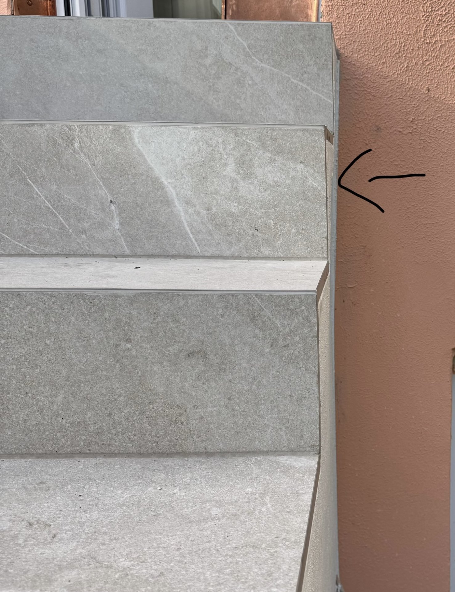

    Hallo Zusammen,
    Folgendes Problem: wir möchten einen 1,20m langen vorgesetzten Handlauf an einer Außentreppe an einer Seite befestigen. Beim ausmessen ist mir aufgefallen, dass die Wand an die der Handlauf befestigt werden soll, nicht komplett im Wasser steht. Das wirkt sich natürlich auf den Halteposten aus und der würde dann ziemlich schief da stehen.
    Die Abweichung der Wand beträgt ca. 0,5 - 1,0 cm.
    Vielleicht hat jemand eine Idee, wie wir die Ankerplatten ausgleichen können, damit die Haltepfosten gerade stehen.

    Schau mal hier, schwarzer Pfeil an die weiße Wand soll der Handlauf befestigt werden. Die ist nach oben hin nicht gerade und der Pfosten ist beim hinhalten aus der Sicht wie auf dem Bild total nach rechts geneigt. IMG_0763.jpeg

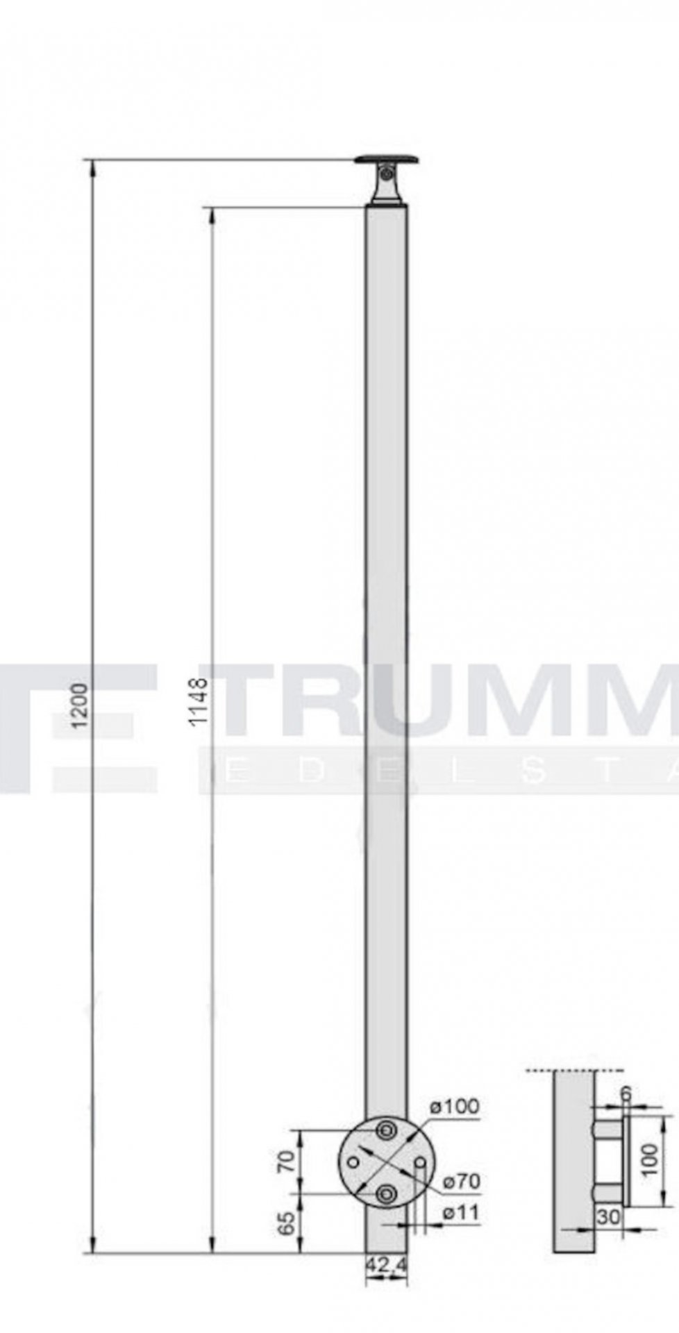

    Den Pfosten an der orangen Wand fest machen geht nicht ?

    Da die Wand an welcher das Geländer befestigt werden soll verputzt ist, würde ich das einfach über das Anziehen der Ankerdübel/ Schwerlastanker ausjustieren.
    Je nachdem in welche Richtung der Pfosten muss, denn unteren oder oberen Anker Stärker anziehen, sodass sich die Ankerplatte oben oder unten ein klein wenig in den Putz zieht und somit der Pfosten gerade wird (Wasserwaage beim anziehen ranhalten an den Pfosten). Vernünftige Dübel oder bei Beton Schwerlastanker sind natürlich absolute Notwendigkeit, diese bracht man aber ohnehin für das Geländer.

    ich würde mir die Kopfplatte genau auf dem Putz anzeichnen und dann den Putz dort wegpieckern. Dann die Kopfplatte entsprechend ausgerichtet endübeln und danach einmal mit PU-Versiegelung rum.,

    Danke an alle Tipps, tatsächlich haben Beilagscheiben an den Distanzbolzen ausgereicht, um die Pfosten ins Wasser zu bringen :biggthumpup: Kann dann doch sehr einfach sein
