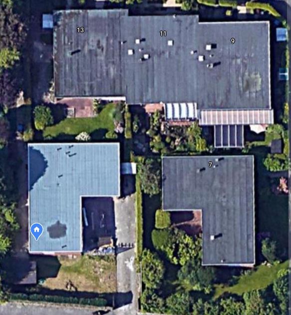

    Sehr überraschend haben ich und meine kleine Familie nun nach den ersten Jahren festgestellt, dass etwas mehr Platz doch ganz schön wäre und uns einmal Gedanken gemacht über Möglichkeiten einer Wohnraumerweiterung. Hier wurde die Idee geboren, ob es nicht möglich wäre auf den Bungalow einen Aufbau machen zu lassen. Ich denke da gibt es verschiedenste Möglichkeiten wie z.B. Walmdach, Satteldach oder Pulsdach usw.
    Mir ist sehr wohl bewusst, dass bevor man überhaupt über Möglichkeiten der Wohnraumerweiterung nach oben spricht, mit einem Statiker / Architekten sprechen muss und vorweg überhaupt erst in Erfahrung bringen muss ob eine Aufstockung möglich ist bzw. genehmigt wird.
    Meine Fragen
    - Um in Erfahrung zu bringen ob ich überhaupt Aufstocken darf wollte ich gerne eine Bauvoranfrage stellen. Da ich noch keine Idee habe wollte ich gerne allgemein Anfragen ob eine Aufstockung möglich ist oder generell aufgrund des Bebauungsplans abgelehnt wird. Leider konnte ich keinen BB Plan finden und auch beim Bauamt konnte man mir nur nach Sichtung einer Karte von Anno 1899 sagen, "sollte", "eigentlich", "vielleicht". Der Besuch dort war nicht sehr hilfreich.
    Macht es Sinn eine so eher allgemeine Anfrage zu senden oder benötigt das Amt schon genaue Zeichnungen mit einem bestimmten Plan bei der Bauvoranfrage? Ich würde gerne nach meiner "allgemeingehaltenen" Bauvoranfrage einen Architekten nehmen um Möglichkeiten zu besprechen und einen Bauantrag zu stellen.
    - Ich weiß es ist ein Blick in die Glaskugel, da überhaupt noch nicht klar ist was gemacht wird. Nichtsdestotrotz wollte ich gerne mal Eure Meinung hören ob ich mit 80.000€ etwas realisieren kann oder es total utopisch ist. Ohne Elektrik und Innenausbau.

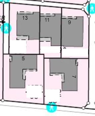

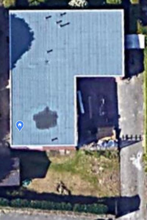

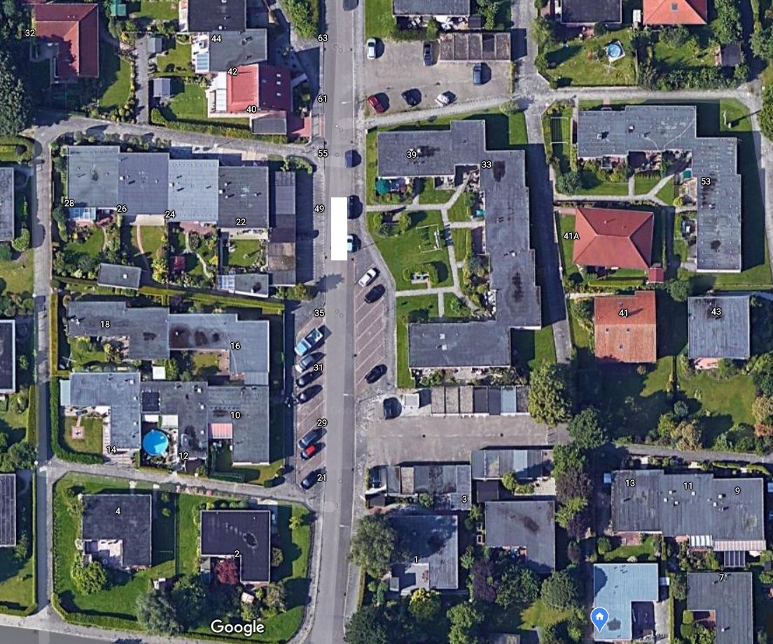

    Ich habe Euch zur Einschätzung der Lage einmal Bilder von Google Maps und aus der Liegenschaftskarte hochgeladen.

    Da das Bauamt wohl etwas überfordert ist:

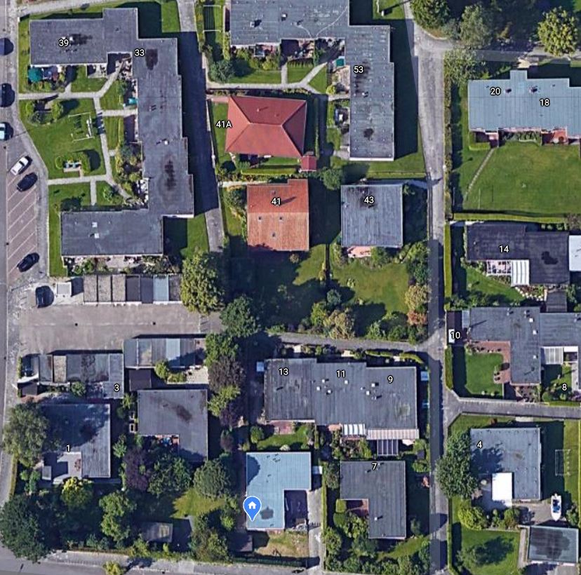

    Was ist denn um Euch rum? Ich sehe Flachdächer zur Genüge... sind das alles nur Eingeschosser oder auch mal 2-Geschosser?
    Und die beiden roten Dächer? Die sind neu dazu gekommen?
    Euch schwebt ein Satteldach vor, so mit 2 Räumen?
    Habt Ihr Möglichkeiten für eine Treppe? Baustaub versaut das ganze Haus...
    Insofern, Ihr braucht ja eh einen Architekt, geh mal zu einem, der macht Dir was fertig fürs Amt.
    @Dimeto ?

    Im Grunde sind das alles Eingeschosser hier um uns herum bis auf die beiden roten Dächer. Hier handelt es sich um ein Walmdach und ein Satteldach, welche in den letzten 15 Jahren irgendwann "Aufgestockt" wurden. Ob es sich hier um Wohnfläche oder Nutzfläche handelt kann ich nicht sagen.
    Was für ein Dach uns vorschwebt, da bin ich noch relativ offen und nicht festgefahren. Schön wäre es natürlich ggf. oben dann 2 Zimmer und ein Bad zu haben, aber das ist selbstverständlich alles abhängig von den Möglichkeiten und Verhältnismäßigkeiten, bautechnisch sowie finanziell.
    Die Treppe würde ich gerne aus dem vorhandenen Erdgeschoss laufen lassen und wohl nicht "anbauen" falls du das meintest.

    Interessant! Und das sind die beiden gezeigten Häuser / Dächer (41 und 41 a)?

    Die Gemeinde ist dazu verpflichtet, Dir kostenlos Auskunft zu erteilen und auch Einsicht in den Bebauungaplan zu gewähren, wenn denn einer existiert. Wegen der abweichenden Bauweise (einseitige Grenzbebauung) würde es mich aber wundern, wenn es keinen gäbe.

    Danke Dimeto ! Ich bin, was das Bauamt und Bauordnungsamt betrifft, noch sehr unerfahren, und hatte bei meinen bisherigen 2 Terminen den Eindruck, dass die selber wenig Energie hatten mich mit Informationen zu versorgen.

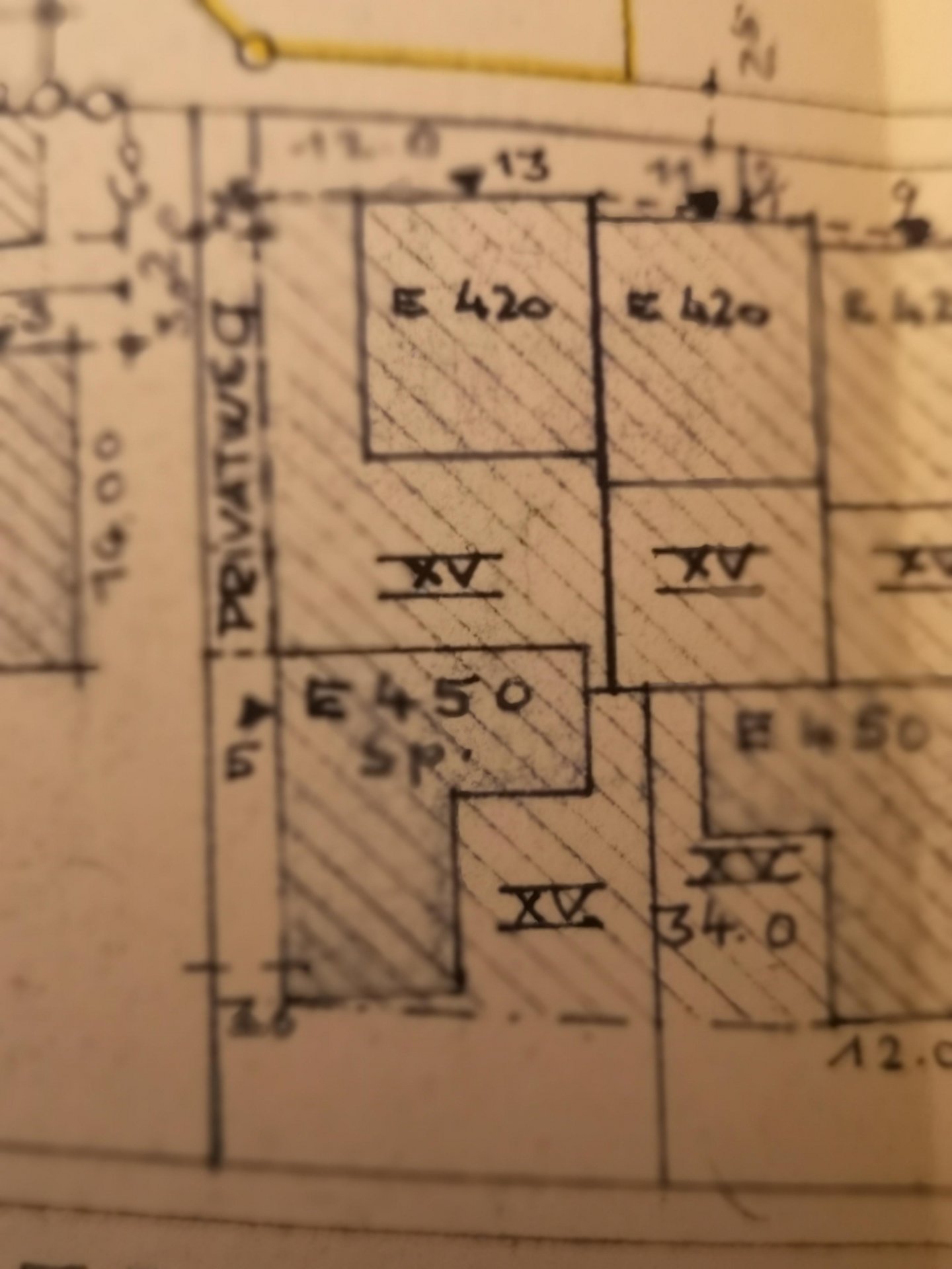

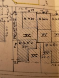

    Ich habe von einem Nachbarn einen Auszug aus dem Bebauungsplan bekommen auf dem auch mein Haus bzw. Gründstück eingezeichnet ist, aber leider ohne erklärenden Text oder Legende dabei. Das SP. steht wohl für Spiegelverkehrt gebaut, aber ansonsten sagt mir das ganze nicht viel. Online kann ich leider auch keine Informationen zum Bebauungsplan finden. Deshalb werde ich sobald die Gemeinde wieder geöffnet hat, dort nochmal vorstellig werden und mir die Infos besorgen.
    Vielleicht hast Du noch Informationen die du aus der Zeichnung ziehen kannst, ich habe das Bild mal hochgeladen.

    Die Webpräsenz leider auch nicht. Dass es heute noch Oberzentren gibt mit derart informationsleeren Internetseiten ... INSPIRE ist wohl noch nicht so weit in den Norden vorgerückt - obwohl Hamburg ja auf dem Gebiet federführend ist.
    §10 BauGB
    Der Bebauungsplan ist mit der Begründung und der zusammenfassenden Erklärung nach § 10a Absatz 1 zu jedermanns Einsicht bereitzuhalten; über den Inhalt ist auf Verlangen Auskunft zu geben.
    Mir auch nicht. Sofern es sich beim letzten Bild tatsächlich um den Ausschnitt aus einem rechtskräftigen Bebauungsplan handeln sollte, so dürfte der aus der Zeit vor Inkrafttreten der PlanzV (1965) stammen. Da bereits zwei Aufstockungen genehmigt wurden, wird man sich vermutlich nicht allzusehr an seine Festsetzungen klammern.
    Ja, jedenfalls um die planungsrechtliche Seite abzuklären.
