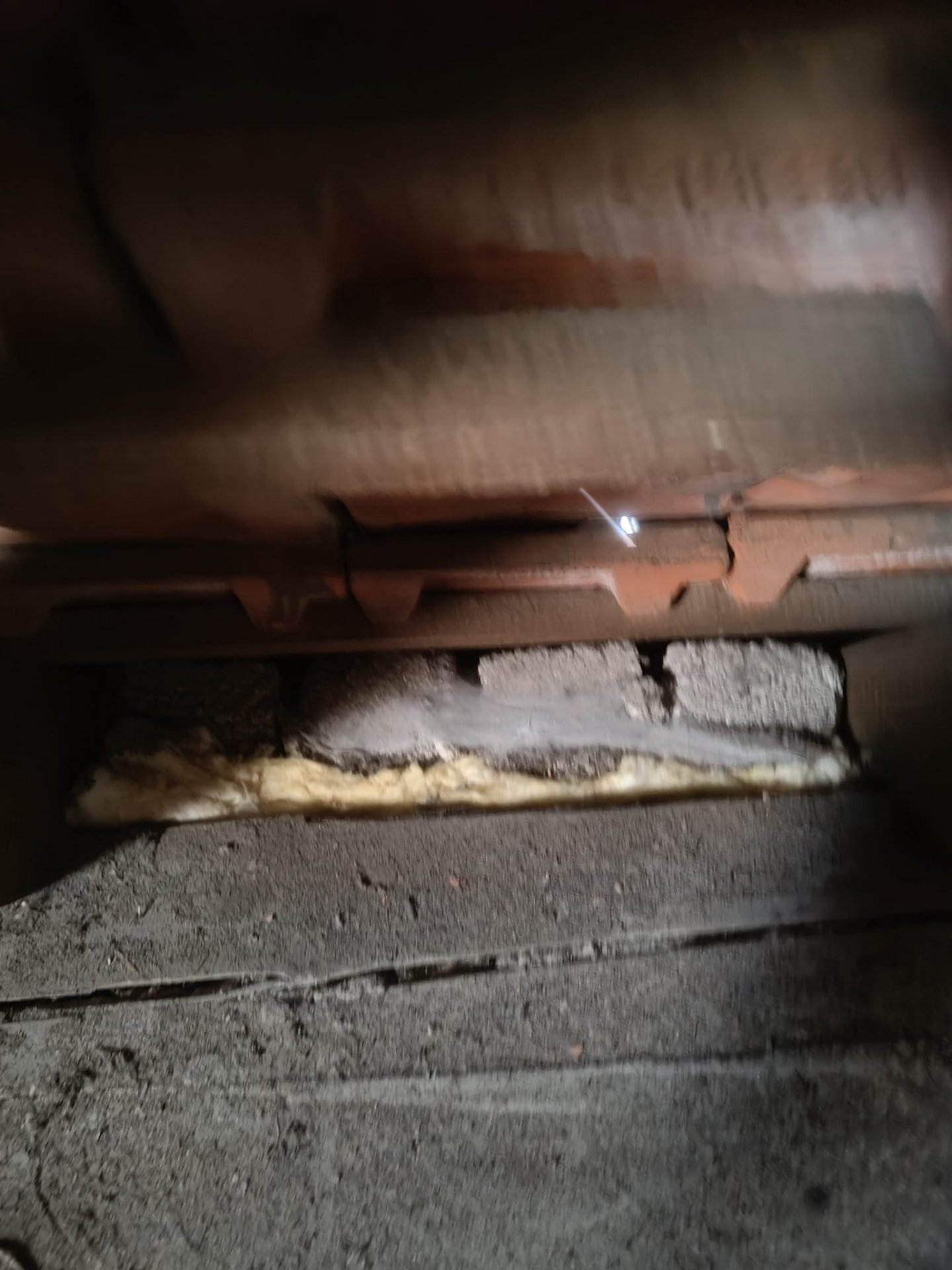

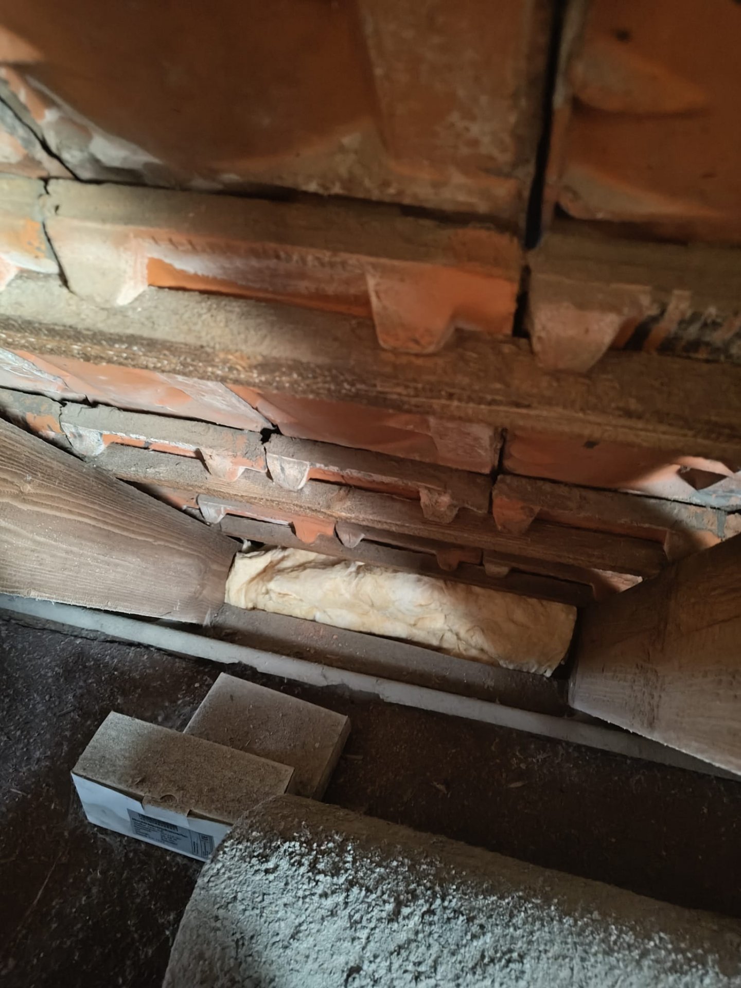

    Im 1. OG haben wir Dachschrägen in den Zimmern, die waren verputzt. Dahinter existierte wohl eine Dämmung wie wir erst im Nachgang festgestellt haben (siehe Bilder von den Dachschrägen vom Dachboden aus). Die wurde anscheinen sporadisch gemacht, dort ist eine unbekannte dicke Wolle hinter und darüber Bimsstein und dann kommen schon die Sparren und die Dachpfannen.

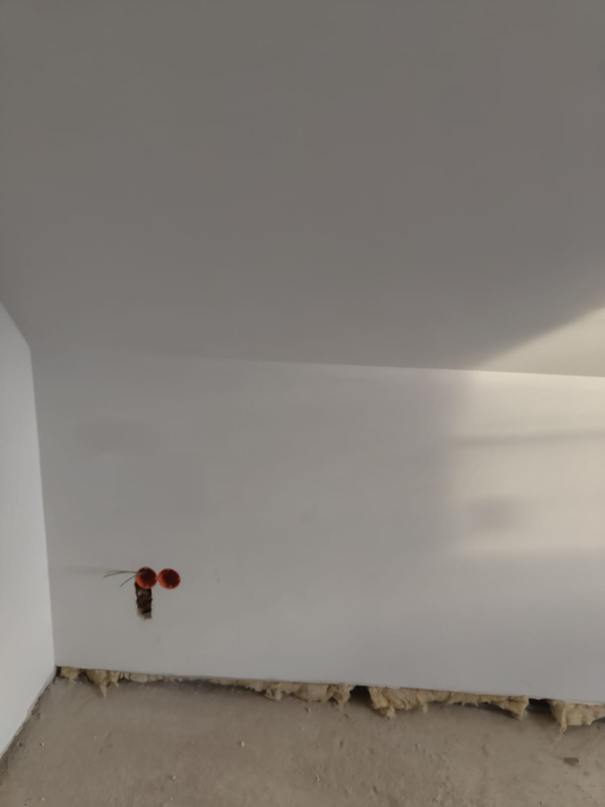

    Im Innenraum hat jetzt mein Verputzer auch einfach Wolle und Ripgips auf den vorhandenen Putz gedonnert was mir zu bedenken gegeben hat und ich habe meinen Energieberater auch schon kontaktiert. (warte bisher auf Rückmeldung) Das die alte Dämmung so auch nicht mehr den Standard entspricht ist wohl klar, man kommt dort aber auch nicht dran ohne jetzt die Pfannen herunter zu nehmen. Somit kam mein Verputzer auf die Idee, das ganze von innen zu machen zumindest in den Wohnräumen im 1. OG.

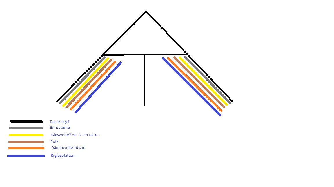

    Ich versuche das ganze Konstrukt mal per eigen Zeichnung und Fotos euch versuchen näher zu bringen, und ihr könnt mir mal dazu was sagen, ob überall was man da sieht Schimmelgefahr besteht.
    Option 1: ich reiße die gesamte Rigips Konstruktion runter und pack eine Dampfsperre auf den vorhanden Putz - macht das überhaupt Sinn wenn darüber noch Dämmung mit Bimsstein ist? Wäre hier Lehmputz nicht angebrachter?
    Option 2: Ich lass das jetzt einfach alles so und warte bis ich das Dach erneure in 10 Jahren und dämme vernünftig
    Option 3: Eure Ideen - lasst alles raus was ihr machen würdet und spart euch keine Kritik, lasst alles raus was hier sch** ist, ich brauche dringend Rat :-D
    Option 4: Innen könnte man im Zweifel so lassen, auch wenn es nicht die optimalste Lösung ist, aber unter den Dachpfannen fehlt die Dampfsperre?

    Option 2.
    Was da aktuell dazu gebaut wurde nennt man Untersparrendämmung, siehe auch `Installationsebene ´
    Als Dampfbremse fungiert hier die Putzebene, eventuell auf Heraklith.
    Unterdeckbahn ist zwar keine da, ist ja schon älter. Dafür die saugfähige, schalldämmende Bimslage.
    Laß das bloß so! Erstmal......
    Der DD weiß dann schon, was außen noch zu tum ist :-)
