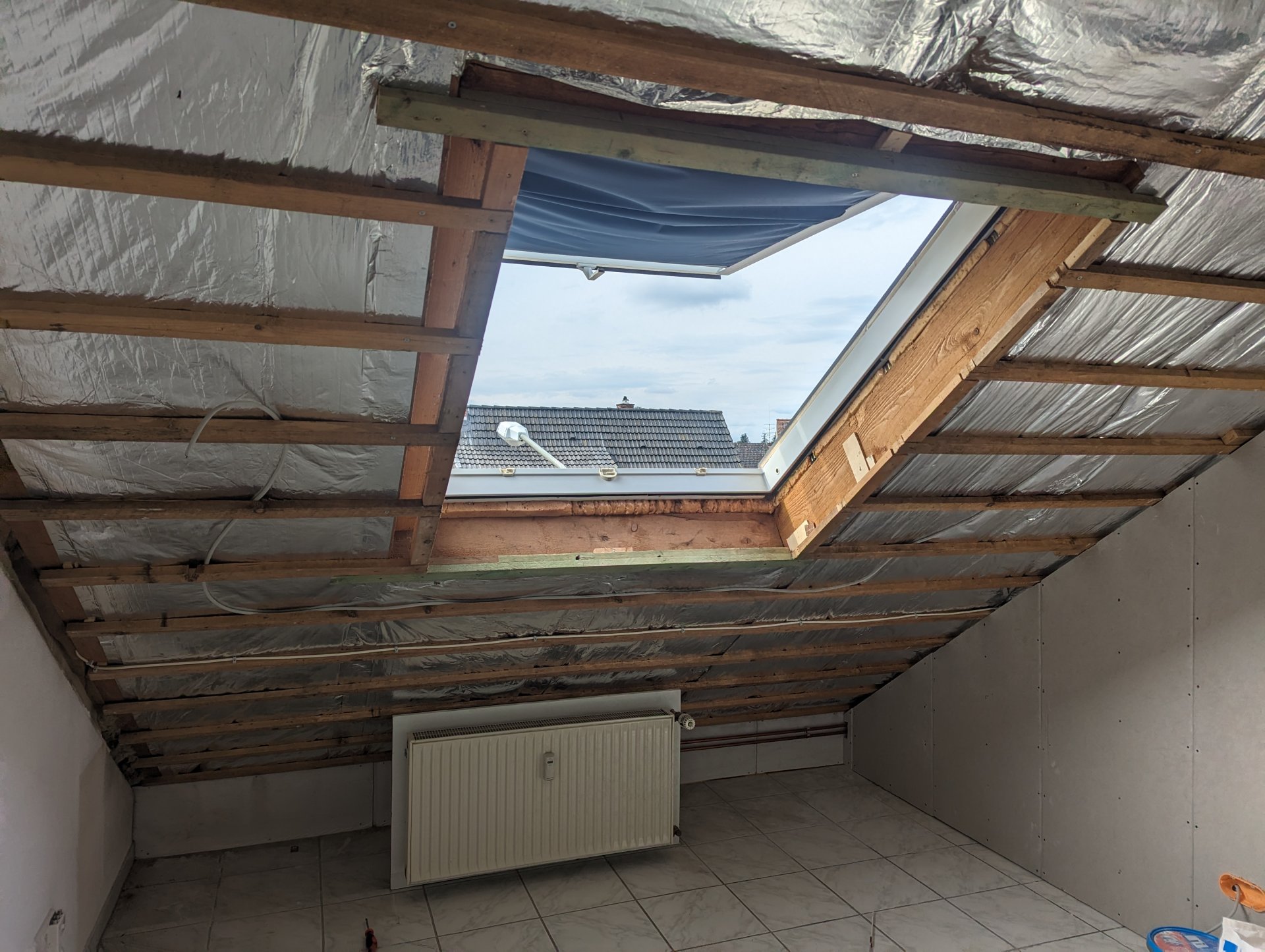

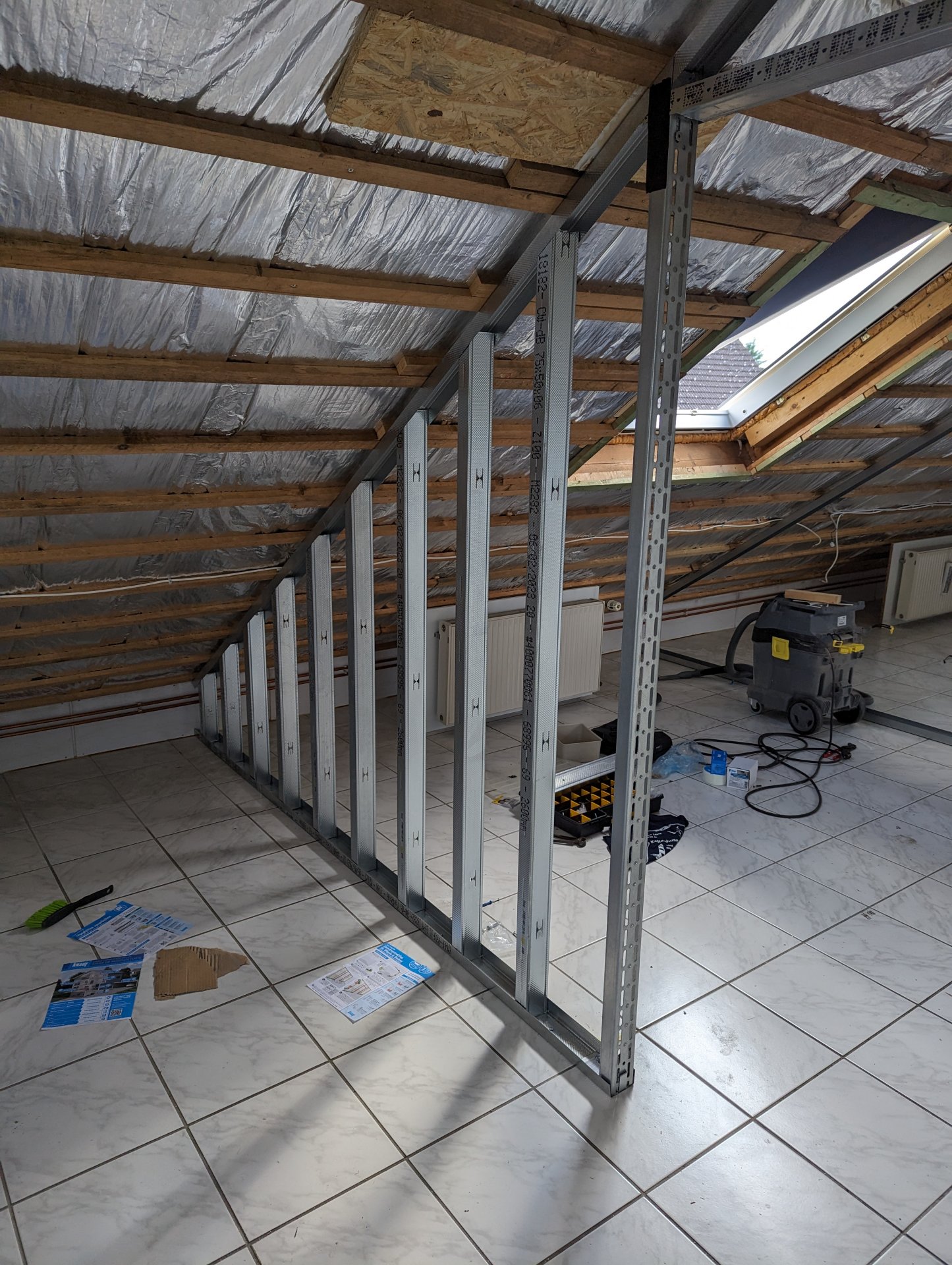

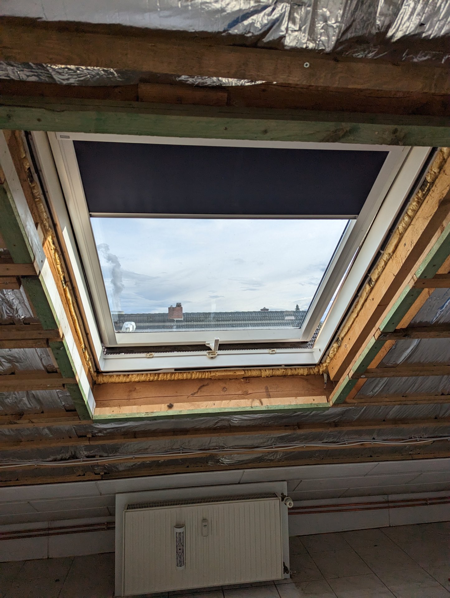

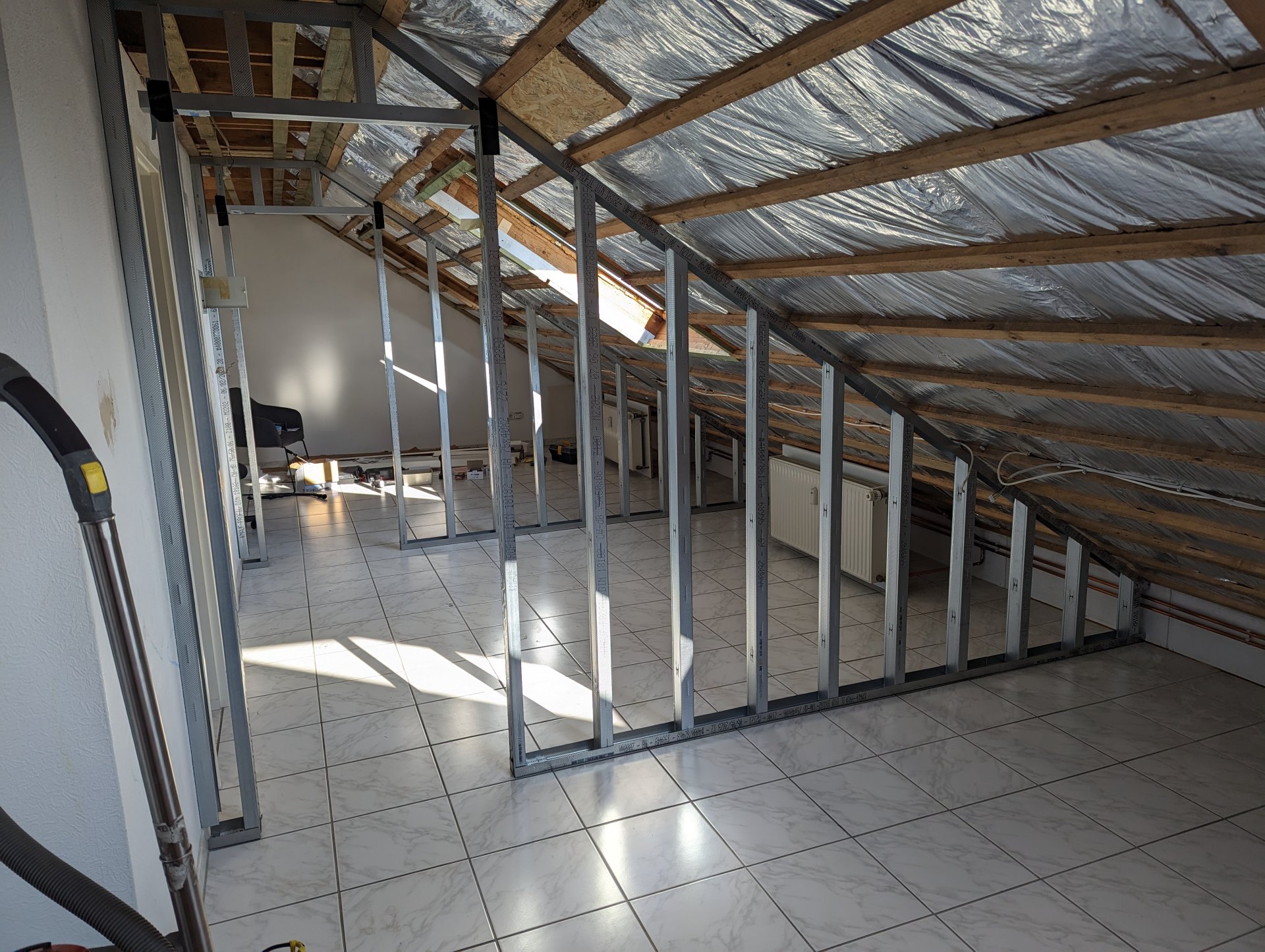

    Guten Morgen,
    ich hab in einem parallel Foreneintrag bereits meine Frage zur Verkleidung des Dachfensters / Decke mit Rigips gestellt. Ich wurde darauf hingewiesen, dass ich bei dieser Gelegenheit darüber nachdenken sollte die vorhandene Dämmung durch zu bspw. Holzfaserdämmplatten zu verbessern.
    Kurz zur Ausgangsituation:
    Das komplette Dach wurde Ende der 90er neu gebaut und damals mit Alukaschierter Dämmwolle, ich vermute 120-150mm stark, zwischen den Sparren isoliert. Außen ist eine ganz fein perforierte Folie angebracht und das Dach ist belüftet. Unterhalb der Alufolie (Innenseite) ist die Unterkonstruktion montiert worauf bisher (über 20Jahre lang) Deckenpaneele angebracht waren. Das Dach (Schlafzimmer, Küche, Bad, Wohnzimmer) wurde seither bewohnt. Anbei paar Bilder.
    Da wir zukünftig im Dach Schlafen bzw. dort die Kinderzimmer sein sollen, habe ich schon vor Wochen die alten Deckenpaneele entfernt und wollte diese durch Rigips ersetzen. Die UK und die Isolierung ist trocken und keine Schimmelbildung vorhanden - Das System / Der Dachaufbau hat also bisher funktioniert.
    Da die Decke jetzt nackig ist, überlege ich bei der Gelegenheit die Dämmeigenschaften zu verbessern ohne die alte Isolierung anzufassen. (Sehr wahrscheinlich werden wir in 3-4Jahren das komplette DG mit einer Gaube erweitern und komplett neu Isolieren lassen durch eine Fachfirma / Bauantrag ist dazu genehmigt - Es fehlt aber das nötige Kleingeld.).
    Daher suche ich nach einer kostengünstigste Variante zur Übergangszeit:
    2 Möglichkeiten sehe ich:
    1. Zwischen die UK (24mm Stärke) 20mm Holzfaserdämmplatten / Steinwolle (Untersparrendämmung) passend einsetzen und dann die Rigipsplatten anbringen. Wäre das prinzipiell möglich oder Schimmelgefahr? Ähnlich dem Video hier:
    Untersparrendämmung | Wärmeschutz fürs Dach | ROCKWOOL
    Holzfaserdämmplatten mit 20mm Stärke habe ich bereits gefunden, oder empfehlt ihr Steinwolle?
    2. Um die Luftzirkulation zwischen der UK weiterhin zu haben, würde ich anstatt einer einfachen Rigips -Platte eine Verbundplatte EPS (Rigips mit 20mm Styroplatte) auf die UK schrauben. Wäre hier ein positiver Effekt gegeben und lässt sich eine solche Platte überhaupt ordentlich an eine UK montieren?
    Ein kompletter Austausch der vorhandenen Isolierung bzw. Demontage der UK kommt nicht in Frage im Moment.
    Vielen Dank!!

    Sollte keine Dämmung von außen anstehen, würde ich die alte Dämmung und alte Latten entfernen, eine Unterspannbahn zwischen die Sparren setzen, dann neu Dämmen, die erste Lage Lattung (stärke 4 cm) ausrichten, dann die die 4 cm dämmen, dann Dampfbremse aufbringen und an den Rändern verkleben. Dann die zweite Lage der 4 cm Kreuzlattung aufbringen und dort die Kabel legen. Sind alle Kabel drin, würde ich diese Lage auch mit Dämmung ausfüllen und dann mit der ersten Lage Gipskarton und Verspachtelung die zweite Lage Gipskarton aufbringen und in Q4 verspachteln und streichen.
