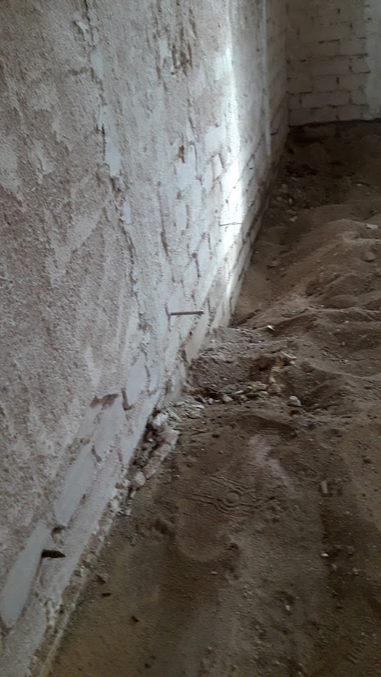

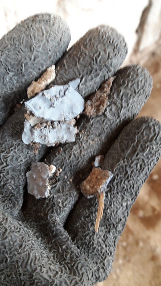

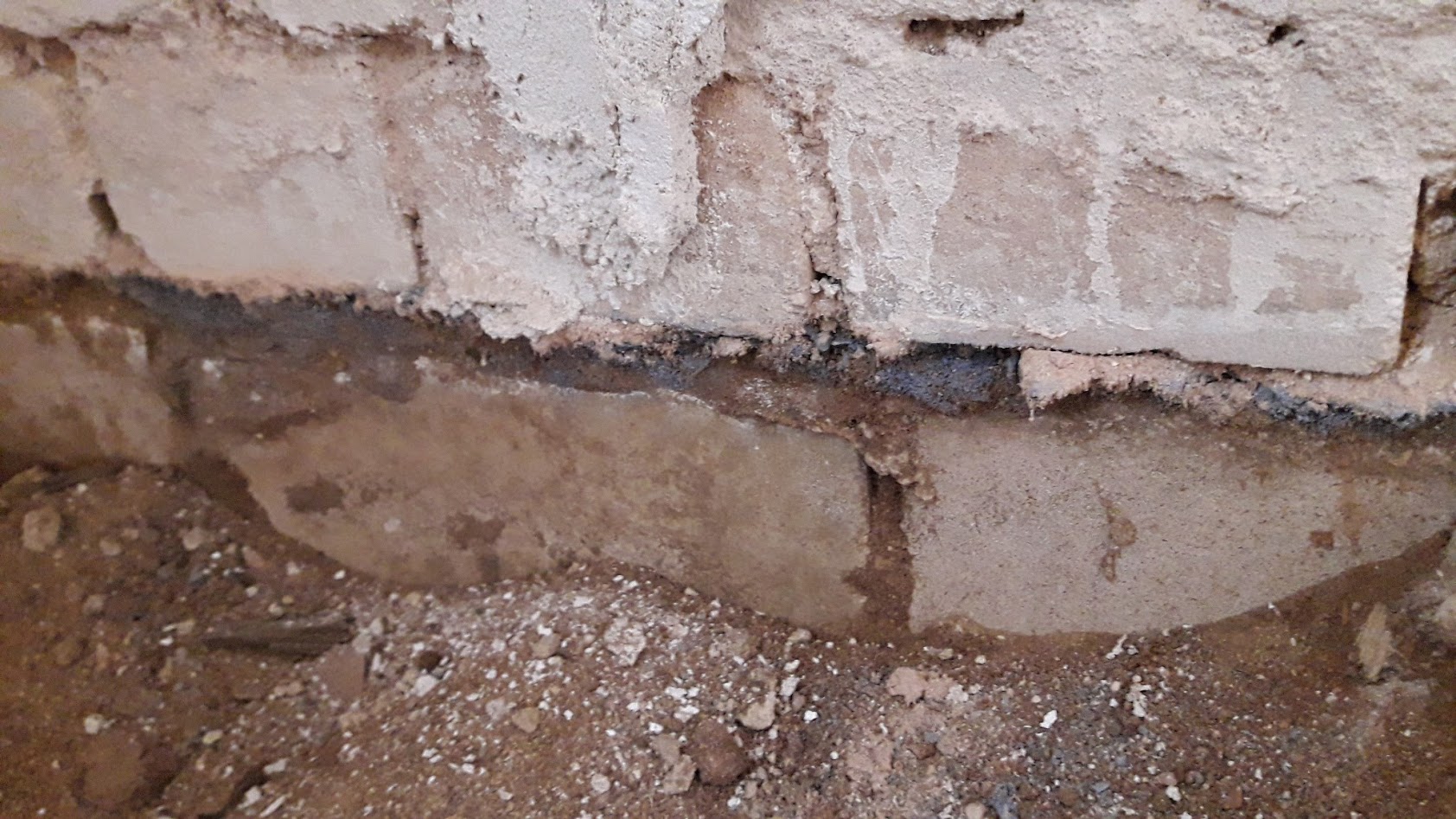

    Hallo liebe Forenmitglieder,
    im Erdgeschoss unseres Anbaus waren am alten Putz Ausbesserungsarbeiten nach Feuchteschaden (nicht unterkellert, Streifenfundament, BJ 1917) erkennbar. Nachdem der Putz nun entfernt ist konnte ich Bohrlöcher etwa 10cm über dem alten Fußbodenbelag feststellen, welche auf eine nachträgliche Einbringung einer Horizontalsperre hinweisen. Eine Steinreihe unterhalb der Bohrlöcher ist an manchen Fugen eine graue Masse zu erkennen, welche teilweise ausgetreten ist. Abstände der Bohrungen etwa 50-55 cm.
    Kann mir jemand sagen, mit welchem Material das Injektionsverfahren ausgeführt wurde?
    Das Mauerwerk ist bislang noch trocken. Der Boden wird nun neu aufgebaut und so hätten wir auch gleich die Möglichkeit, ergänzende Maßnahmen gegen Feuchte auszuführen.

    Das sieht nach einer Hydrophobierung im Hochdruckverfahren aus. Einfach so belassen. Man kann auch "verSchlimmbessern". Einfach den neuen Boden rein und freuen!

    Hydrophobierungen werden im Niederdruckverfahren ausgeführt (P max ca. 4 bar).
    Dabei sind die Bohrlochabstände 10-12 cm.
    Die ausgetretene Masse könnte eventuell Bohrlochsuspension sein, die eingefüllt wurde, weill bei den Injektionen die Flüssigkeit unkontrolliert aus den Fugen ran.

    Eine Wirkung bei einem Bohrlochabstand von 50 cm ist nicht gegeben.
