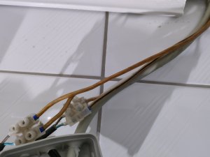

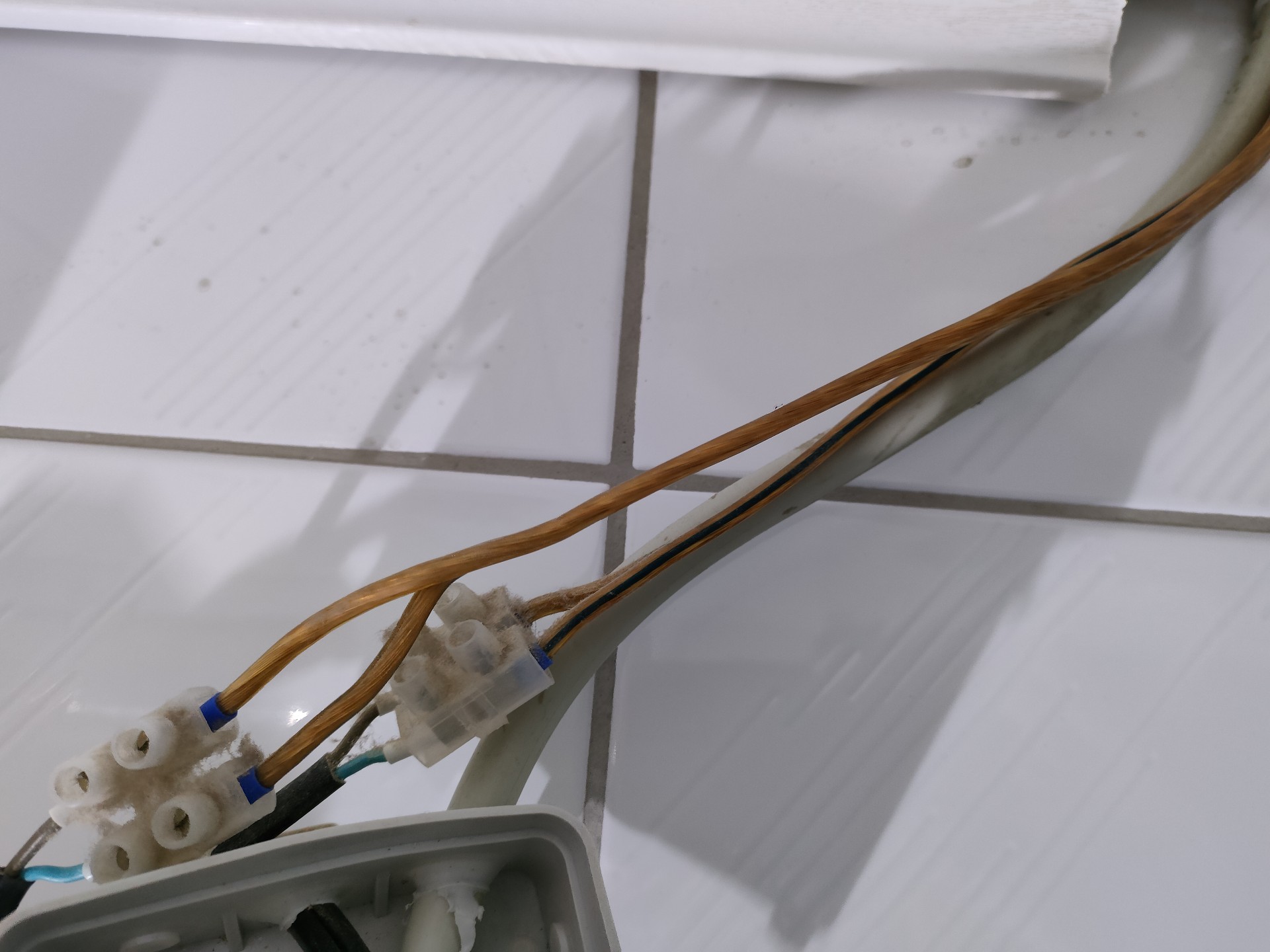

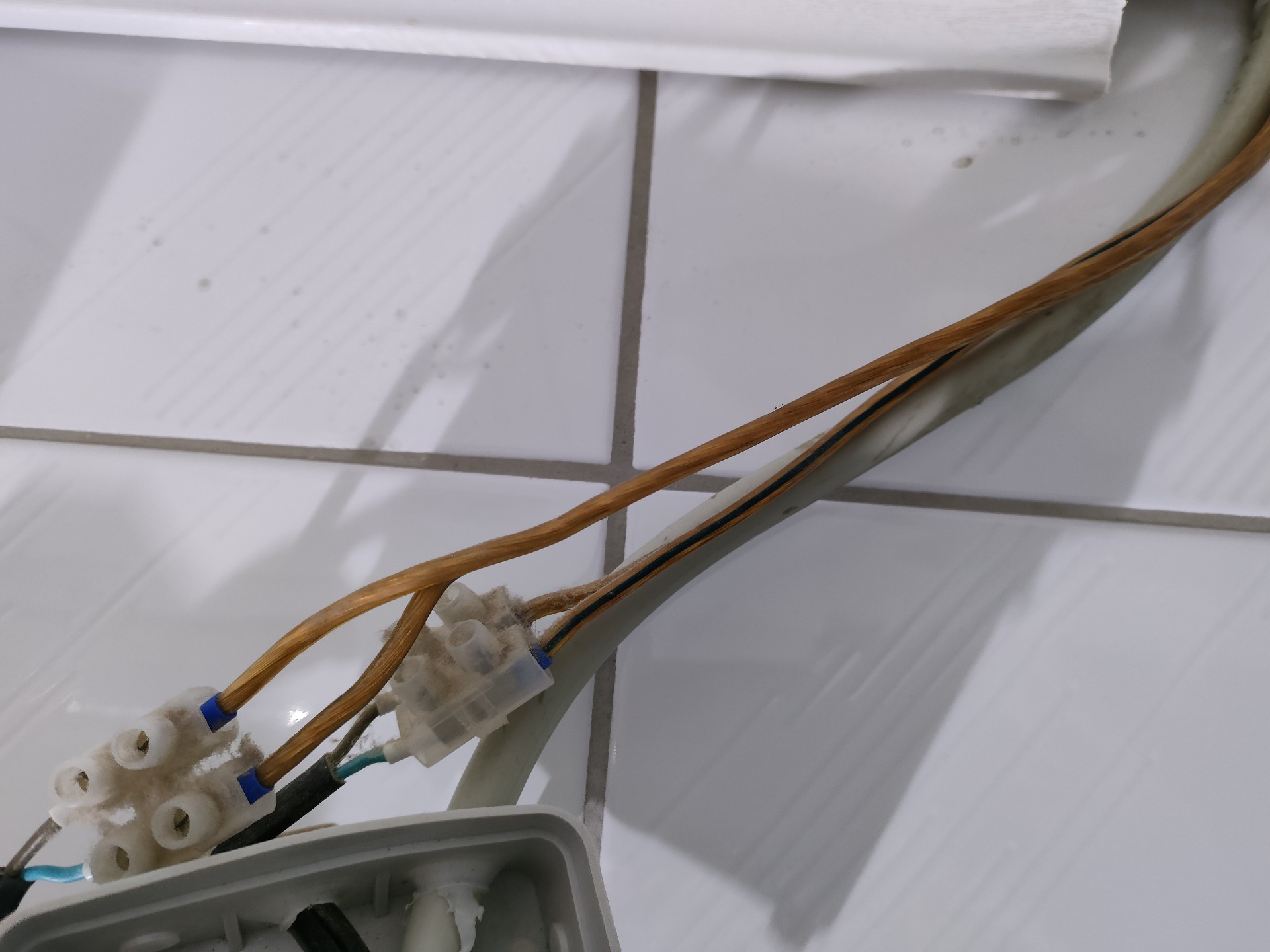

    wir haben uns vor kurzem eine Bestandsimmobilie gekauft und möchten nun einige Dinge verändern.

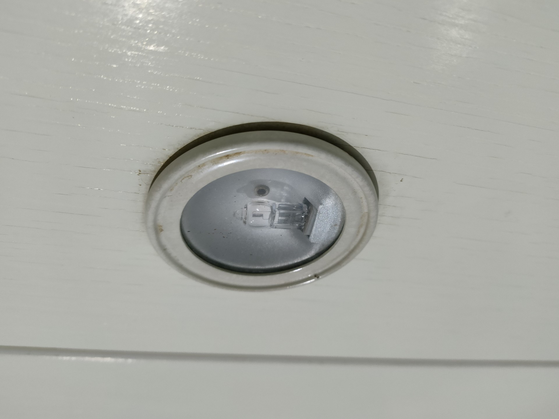

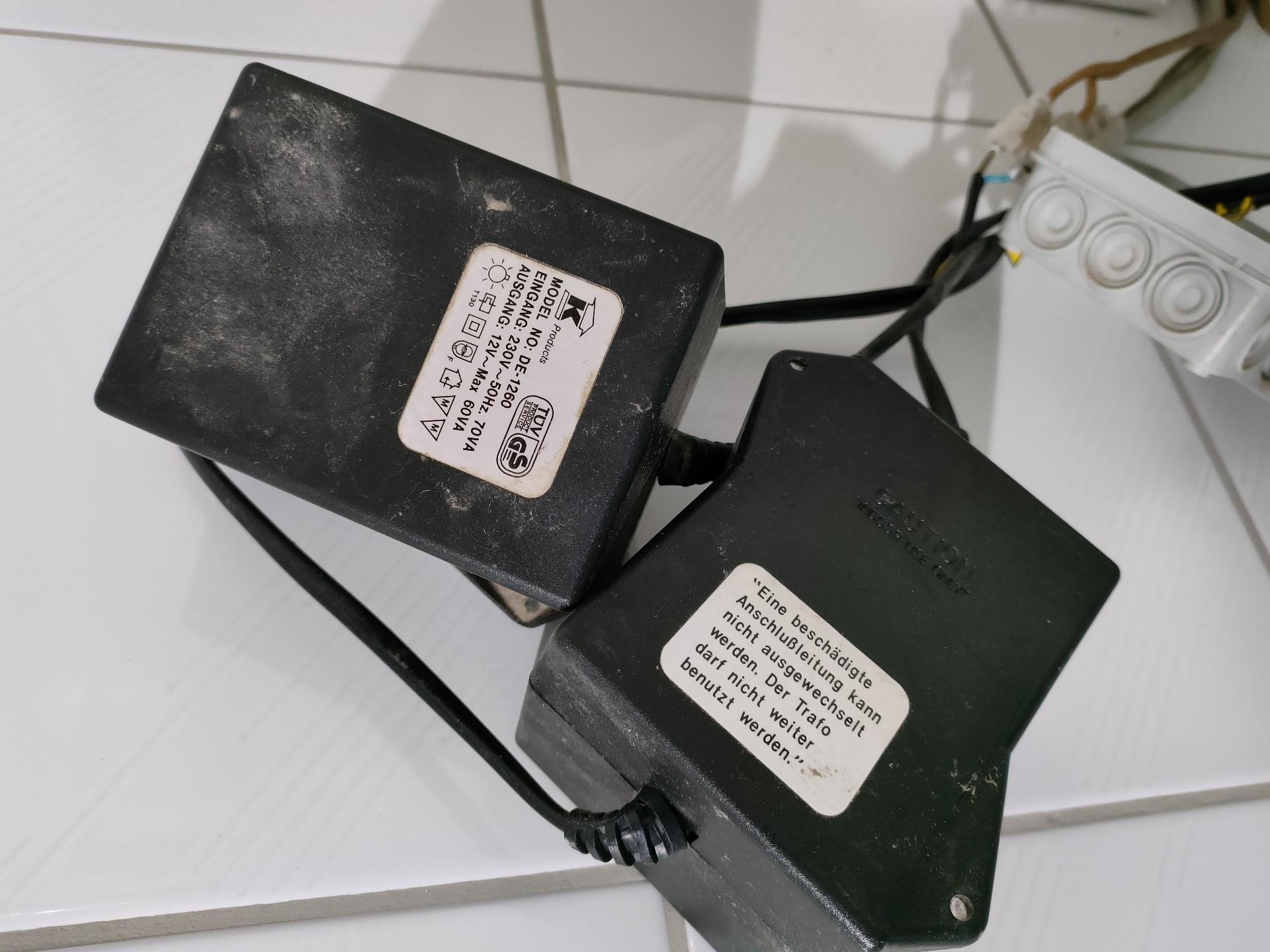

    Im Bad sind Spots verbaut welche ich gerne gegen LED-Spots austauschen möchte. Die vorhandenen Spots sind an zwei riesigen Trafos angeschlossen. Diese Trafos hängen unschön von der Decke und ich möchte diese gerne loswerden.
    Beim Betrachten der Trafos sind mir die angeschlossenen Kabel aufgefallen. Für mich sehen diese wie Lautsprecherkabel aus. Habe soetwas noch nie in Verbindung mit Lichtinstallationen gesehen. Bin aber auch kein Profi.
    Ich möchte gerne wissen worauf ich bei meinem Vorhaben achten muss und ob ich 230V LED-Spots nutzen kann um diese ohne Trafo nutzen zu können.
    Ein Spot befindet sich direkt über der Dusche, könnte das Probleme geben?
    Was hat es mit diesen komischen "Lautsprecherkabeln" auf sich? Oder sind das normale Kabel für diese Spots? Kann ich diese weiterverwenden wenn ich die Spots gegen LED-Spots austausche?

    An solch einer Installation sollte man garnichts mehr weiter verändern oder weiterverwenden. Die richtige Leitung scheint ja schon vom Schalter abzugehen. Von dort aus neu aufbauen und bitte nur von jemandem mit dem nötigen Sachverstand.

    Die "Lautsprecherkabel" führen 12V vom Trafo zur Leuchte. Für mehr sind sie an dieser Stelle auch nicht geeignet. 230V darfst du da keinesfalls drüber führen.

    wie meine Vorredner schon sagten: Leitung und Trafos entfernen. Vom entsprechenden Schalter eine für 230V geeignete Leitung verlegen und dann auf 230V LED Einbauspots zurückgreifen, damit du dir die separaten Trafos sparen kannst.

    Ich werde die Verkabelung neu ziehen, damit ordentliche Stromkabel liegen. Allerdings könnte das aufgrund der abgehängten Decke mit Holzpaneelen interessant werden. Möchte die Paneele nicht unbedingt entfernen.
    Des Weiteren verwende ich evtl. doch 12V LED Einbauleuchten. Ich habe insgesamt sechs Stück, diese würde ich dann evlt. an ein Trafo hängen. Die LED Trafos sind ja deutlich kleiner. Ich habe gelesen, dass 12V LEDs im Bad etwas sicherer wären. Über der Dusche würde ich dann eine entsprechende Schutzklasse verbauen.
    Würde das eurer Meinung folgendermaßen funktionieren: neue Verkabelung mit sechs 12 Volt LED Einbauleuchten an einem Trafo?

    Diese "Lautsprecherkabel" seht ihr ja in meinem ersten Beitrag. Die derzeitigen Halogenspots sind damit in Reihe geschaltet. Verbunden sind die Kabel mit Kabelschuhen und Lüsterklemmen. Ein Schutzleiter ist nicht verlegt.

    Die 12 V LED Enbaustrahler sind als Ersatz für 12 V Halogen Strahler gebaut worden. Und sie brauchen (bei vergleichbarer Lichtleistung) deutlich weniger Strom. Die werden funktionieren, wenn sie richtig angeschlossen werden. Die würden auch mit dem Trafo funktionieren, wenn ihrer Gesamtleistung unter 60 EW bleibt. Sofern der Trafo überhaupt noch intakt ist. Aber die sollen ja weg. Irgendein Trafo muss allerdings da sein.

    Nicht irgendein Trafo, sondern ein Netzteil mit der richtigen Spannung und vor allem mit Gleichstrom.
