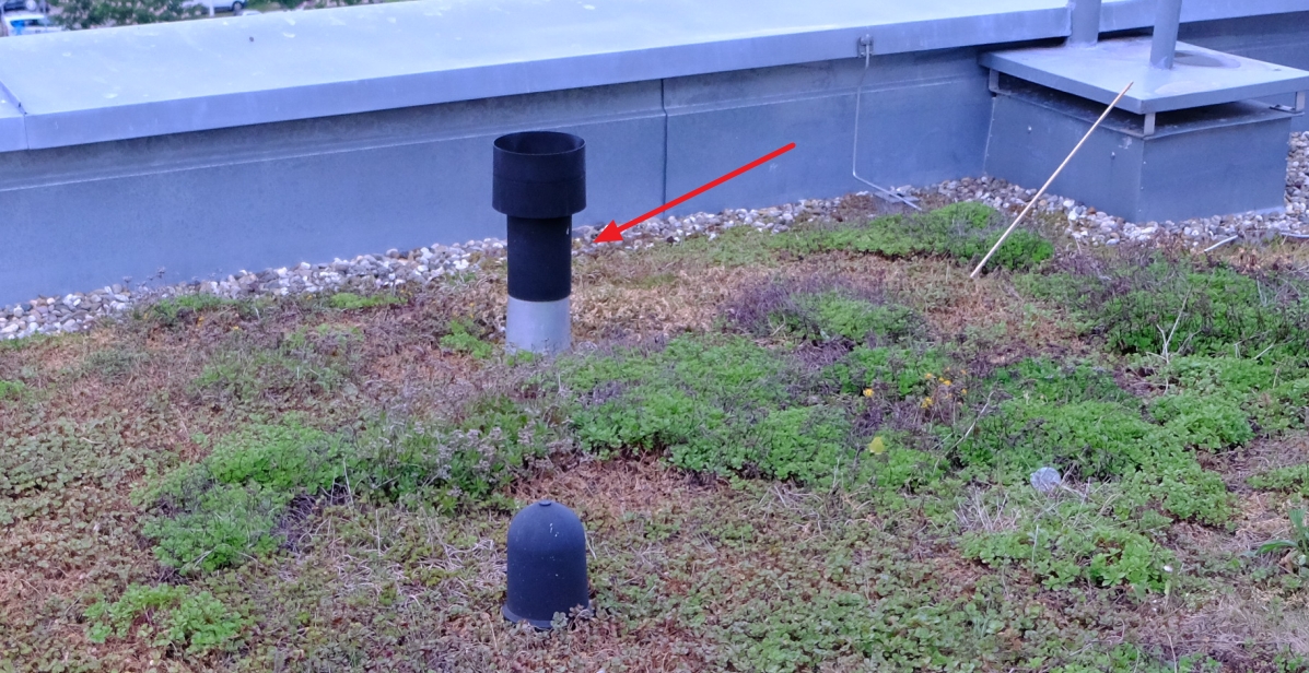

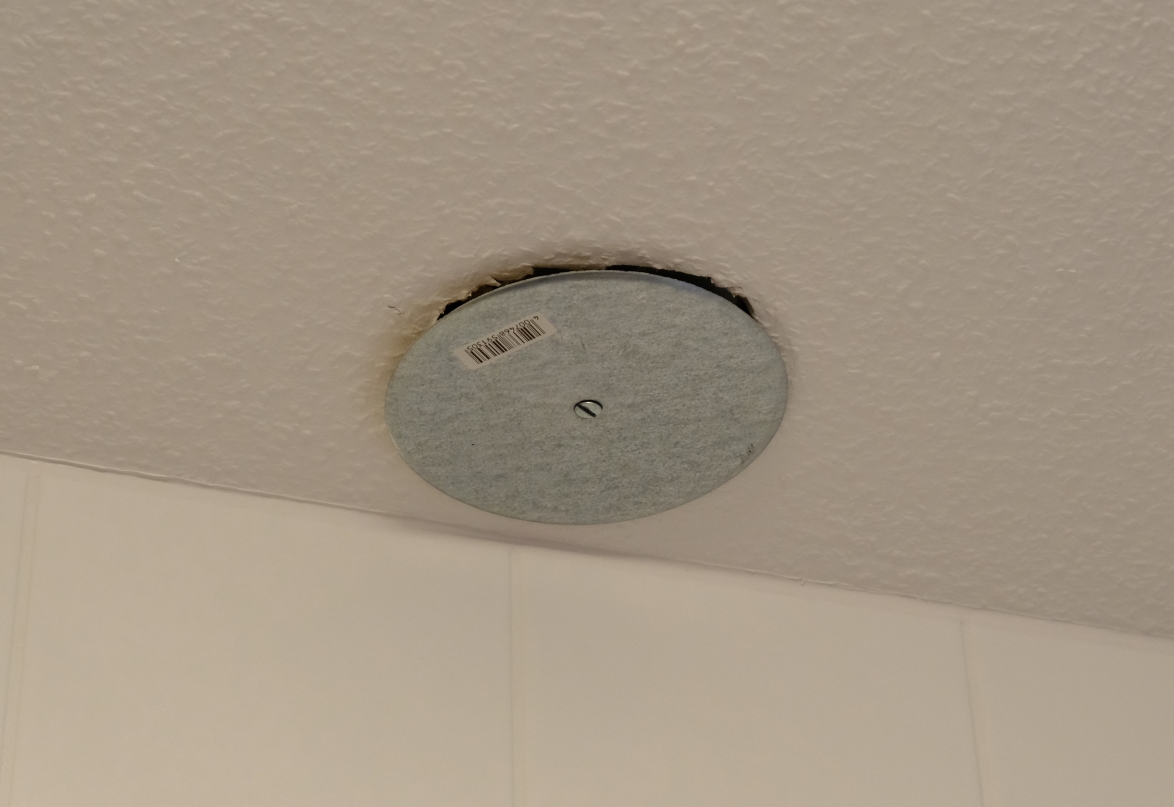

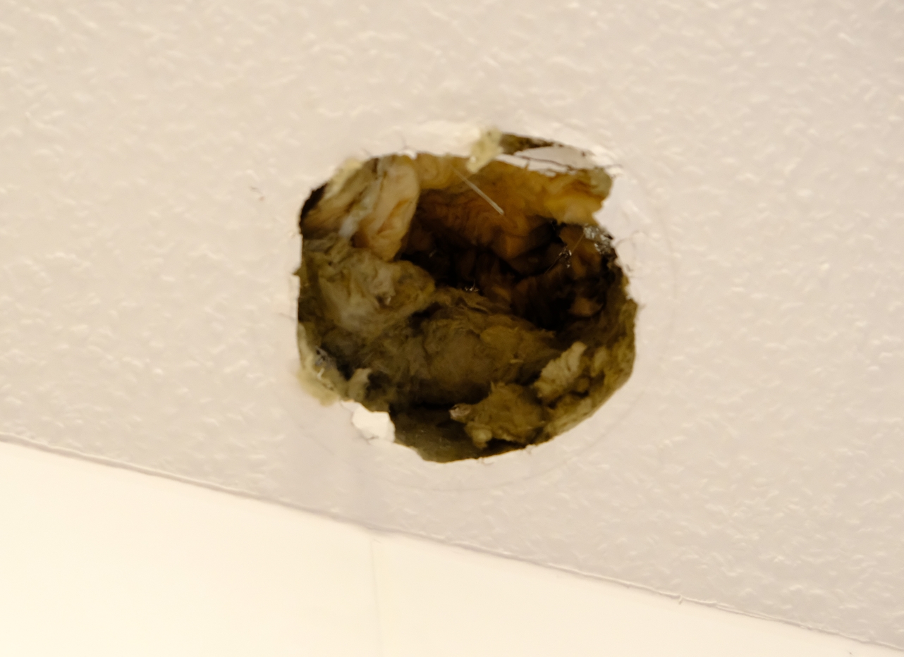

    Hallo, ich möchte gerne eine Küche mit Ablufthaube einbauen und bin auf der Suche nach der besten Entlüftungsmöglichkeit. Gestern ist mir ein Deckel an der Decke im Nebenraum, direkt hinter der Wand an der die Haube sein soll, aufgefallen.
    Hier soll die Haube Sitzen, dahinter ist das Loch in der Decke.
    Das habe ich gefunden.
    Sieht das aus, als wäre es als Abzug geeignet? Im Moment ist daran wohl nichts angeschlossen.

    Vermutlich ja - aber:
    Vielleicht sollte sich das mal jemand vor Ort ansehen oder du fragst den Bauleiter des Bauträgers, was das für ein Loch in deiner Decke ist und was das für ein Rohr ist und wer noch alles evtl. an diesem Rohr hängt usw.
    Anhand der paar Fotos können wir dir hier keine online-Freigabe für einen Anschluss der Abzugshaube erteilen.

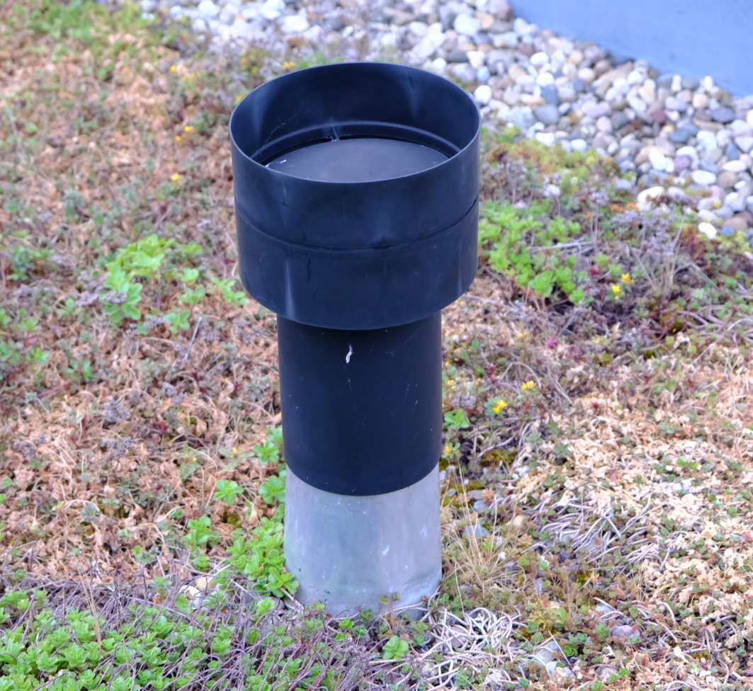

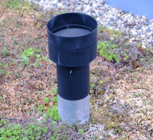

    Solche Rohrdurchführungen durch das Dach sollten 2stufig in Dampfsperre und Dachabdichtung eingedichtet sein, damit man nicht versehentlich mittels Abluftanlage feuchte Raumluft in den Dachaufbau drückt. Deshalb mein Hinweis noch mal einen Fachmann drauf gucken zu lassen, sonst sind sie nachher Schuld, wenn sie eigenmächtig eine Abluft an dieses Rohr angeschlossen haben und müssen evtl. die Dachsanierung als Haftpflichtschaden - das wäre SCHLECHT

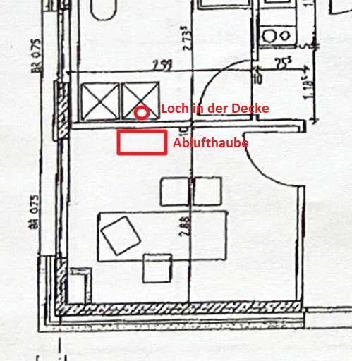

    Ist diese Deckenöffnung denn in der ehemaligen bzw. eigentlichen Küche?

    Ja, da wo ursprünglich mal die Küche geplant war. Die Wand wurde jedoch in der tatsächlichen Bauphase ca. 20cm. in Richtung Küche zugunsten eines größeren Bades verschoben, so dass dieser Schacht nun direkt hinter der Wand im Bad sitzt. Durch die 10er Wand hin zu kommen, ist aber kein Problem.

    Dann sprich doch mal mit dem Planer, für mich sieht das schon so aus, als ob das eigentlich für den gewünschten Zweck vorgesehen war.
