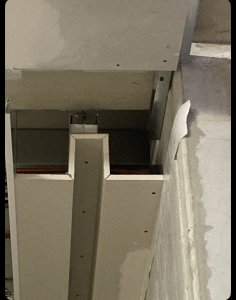

    wir überlegen gerade, die Vorhangschienen direkt in die Abhangdecke zu integrieren, damit sie quasi "unsichtbar" werden. Gibt es dafür ein übliches System? Der Trockenbauer möchte das nicht anbieten, weil er keine Vorhangschienen/Vorhänge baut. Habt ihr Systeme, mit denen das gut und günstig geht?
    Danke und schönen Sonntag
    Klaus
  2. Alex88
    6.746
    3.688

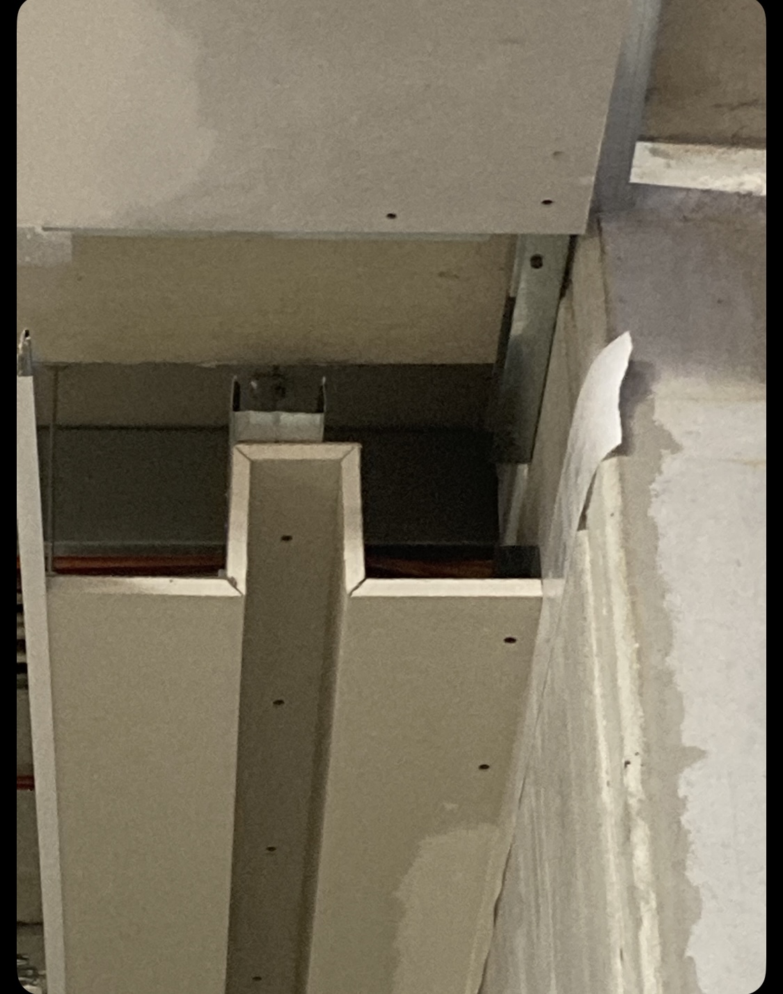

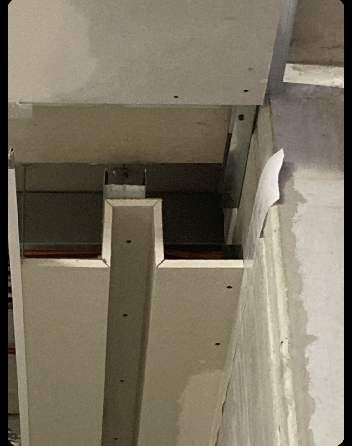

    Man kann das mit GK Formteilen machen
    ähnlich dem Teil auf dem Bild, natürlich mit entsprechenden Maßen
