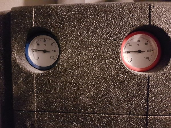

    Hallo ihr Lieben,
    vorab: ich habe wirklich keinen Plan von Wärmepumpen, mich aber versucht so gut es geht zu informieren. Grund für meine Sorge ist, dass in unserem Hausneubau (KFW55 aber nicht zertifiziert) jetzt beim herrichten des Kinderzimmers aufgefallen ist, dass dieses etwas Kühl ist. Tatsächlich habe ich dann festgestellt, dass trotz voll aufgedrehtem Thermostat das Zimmer nicht über 18,9° warm wird.
    Ich habe dann viel über hydraulischen Abgleich gelesen, der bei uns nicht gemacht wurde. In den Heizverteilern war die Durchflussmenge überall 1L/min. Das habe ich entsprechend unserer Heizlastberechnung korrigiert. Für das Kinderzimmer muss es daher 1,7L/min sein. Thermostate habe ich alle voll aufgedreht.

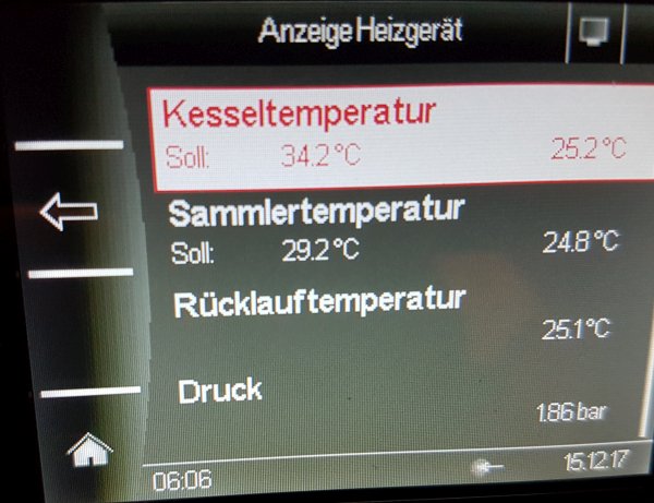

    Dann habe ich mir die Anzeige unserer Split-Luft/Wasser-Wärmepumpe BWL-1S(B) vom Wolf angeschaut. Ich gehe mal davon aus, dass die beiden analogen Temperaturfühler für Vorlauf- (rot) und Rücklauftemperatur (blau) sind. Diese zeigen allerdings praktisch das gleiche an. Und das dann auch im eher sehr niedrigen Temperaturbereich: 22-24°. Wie soll damit das Badezimmer 24° warm werden?
    Die Anzeigen in der Wärmepumpe selbst zeigen völlig andere Werte.
    Ich muss gestehen, trotz langer Recherchen habe ich bisher nicht sicher herausfinden können, was nun meine Vorlauftemperatur ist, die in den Heizkreis geht. Ist das die Kesseltemperatur (die kurz nach diesem Bild bis auf knapp über 30° gestiegen ist) oder ist das die Sammlertemperatur, die praktisch IMMER 0,2-0,3° hinter der Rücklauftemperatur liegt und bisher nie den Sollbereich erreicht hat. Das Vorlauf kleiner oder gleich Rücklauf ist macht ja irgendwie überhaupt keinen Sinn.
    Absolut merkwürdig finde ich dann auch noch diesen Screenshot den ich zwischendurch gemacht habe. Diese Werte wurden nur für 1-2 Minuten angezeigt. Danach alles wieder wie oben. Könnte das mit der Enteisung des Außenmoduls zusammenhängen?

    Mit 22 Grad Vorlauf kannst du den Raum nicht auf 24 Grad aufheizen.
    Ansonsten bedeutet VL=RL=RT einfach nur, dass der Raum vollständig aufgeheizt ist.
    Ansonsten hat der HB schon Recht, die Vorlauftemperatur müsste etwas höher sein.
    Dazu gibt es an der Heizung verschiedene Einstellmöglichkeiten, mindest VL, max VL, Heizkurvenfaktor, Wunschraumtemperatur usw.
    Lass das am besten den HB einstellen, einfach mit der Vorgabe, im Bad wird die von dir gewünschte RT von 24 Grad nicht erreicht.

    Die Sammlertemperatur ist "im Prinzip" dein Vorlauf, Und Kesseltemperatur und Sammlertemperatur passen auch zusammen, es sollte halt nicht mehr als 5 Grad Abweichung geben. Mit dem Ruecklauf hat das nix zu tun.
    Aufs erste wirkt es so: Die Heizung gehört einfach so eingestellt, dass sie einen etwas höheren Vorlauf hat (2-3 Grad mehr). Dann wird das auch mit den Raumtemperaturen wieder passen.
    Eventuell ist einfach nur die Heizkurve um 0,05 oder 0,1 zu erhöhen. Das kann man aus der Ferne aber schlecht sagen, wenn man nicht eine Tabelle mit ALLEN Werten zu mehreren Zeitpunkten hat.

    Dann fehlt es an Volumenstrom und/oder VLT. Ggf sind die FB Heizflächen zu „mager“ ausgeführt. Der Verlegeabstand evtl. zu groß oder Teilheizkreise zu lang bzw. deren Dm zu gering (Druckverlust).
    Bei einer Heizlastberechnung nach DIN EN 12831 gibt es keinerlei Angaben zu den Heizflächen bzw. deren Hydraulik.
    Das ist falsch! Der Raumthermostat muß auf die Stellung gebracht werden, welche der geplanten Raumtemperatur entspricht. Dabei wird der raumspezifische Volumenstrom eingestellt, welcher berechnet wurde.
    Dann wird, wenn die Heizkreispumpe läuft, keine Energie bereitgestellt bzw. abgenommen.
    Ob man Softwareangaben kritiklos trauen sollte, muß Jeder selbst überlegen ;-) Allein eine digitale Anzeige mit Nachkommastelle beweist weder die Richtigkeit noch die Genauigkeit einer Temperaturmessung.
    Zudem können die Messstellen auseinander liegen.
    Die System VLT ist die rote, analoge. Am Teilheizkreis wird die am Verteiler gemessene wirksam. Ist die Differenz groß, sind die Zuleitungen nicht oder nur ungenügend gedämmt.
    Physikalisch, logische Reihenfolge nach Temperaturhöhe:
    Kesseltemperatur, System VLT, Teilheizkreistemperatur, RLT
    Das gilt nur für quasi stationären Heizbetrieb, nicht unmittelbar nach Abtauung.
    Dass ist stets relativ und lässt sich belastbar so pauschal nicht bewerten. Wie hoch war denn in dieser Zeit die benötigte Wärmemenge kWh (Energiebedarf, Anzeige der Wärmemengenzähler)?
