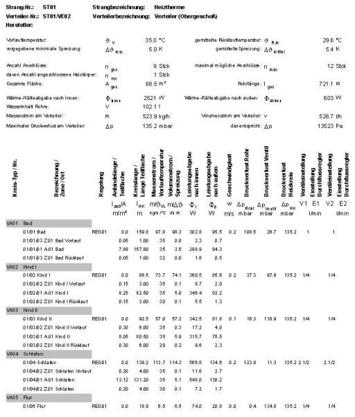

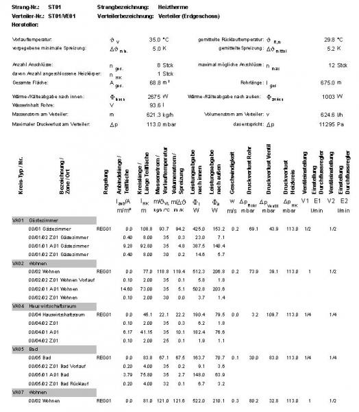

    So, nun habe ich zumindest erstmal die korrekte Berechnung mit 35 Grad Vorlauftemperatur erhalten. Der Planer war zwar etwas angep....t deswegen. Welches mir aber egal sein kann. Ist wohl klar wenn sich die Länge der Leitungen fast verdoppelt hat.
    Das mit dem Badezimmer war mir aber von vornerein klar. Aber lieber so als andersrum, zumal er in allen Räumen mit Durchgangswiderstand Oberboden von 0,1 rechnet. Dies entspricht ja eher so den Bereich Teppich. Fliesen lassen die Wärme ja viel besser durch.

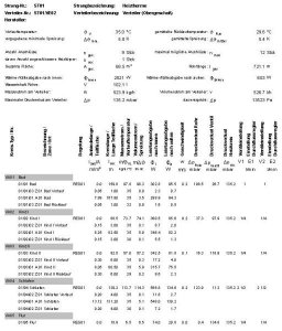

    Eine andere Frage hätte ich aber noch bzgl. des Wärmeerzeugers. Es ist eine Junkers ZBS 14/100 geplant. Diese hat je einen Leitungsbereich von 3,3 - 14,2 kW. Die Heizlast-Berechnung ergibt jetzt 4500W, denke das dies ja ohne Warmwasser ist. Da die ja im unteren Bereich liegt und diese 4500W ja nur bei -14 Grad gültig ist, ist dies noch ok so oder ist das schon grenzwertig. Wird die Leitungs von 3,3kW ja unterschritten fängt die Therme ja an zu tackten, oder nicht?
    Die andere Frage wäre noch zur Pumpenlinie. Bin mir nicht sicher ob ich das so richtig verstehe.
    EG = Volumenstrom 624 l/h MaxDruckverlust 113 mbar
    OG = Volumenstrom 526 l/h MaxDruckverlust 135 mbar
    Wie kann ich jetzt bestimmen ob die Therme das noch mitmacht?

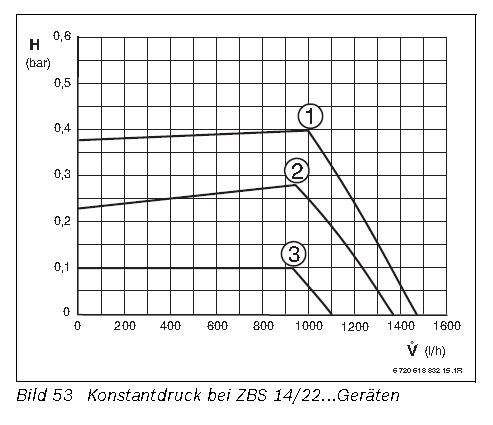

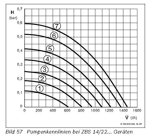

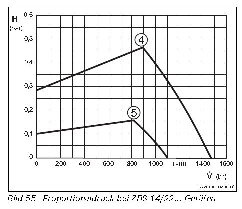

    Bild 1+2 sind Auswahlmöglichkeiten der Pumpe und Bild 3 ist wenn die Pumpe manuell zwischen diesen 7 Leitungen geregelt wird. Kann mir da einer ein Beispiel zu diesen Linien geben mit meinen Werten.

    Na ja, 1.150 Liter/h, Druckverlust max. 135mbar, dazu noch ein bischen Kleinkram, da wirst Du wohl bei Pumpenstellung 6 landen.
    Ich gehe mal davon aus, die Diagramme zeigen die Restförderhöhe.
    Wie lang ist der längste Kreis? Was für ein Typ Rohr?
    Ralf

    Aus der Anleitung der Heizung steht dies drin, also gehe ich davon aus das dies die Restförderhöhe ist.

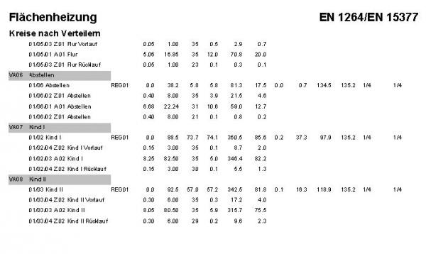

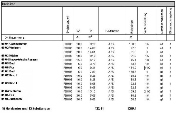

    Zu den Heizkreisen sind momentan noch einige zu lange Kreise drin, denke das wird an der Änderung liegen, da weiter oben als Festlegung max Druckverlust 300mbar und max Kreislänge 120m steht. Da werde ich nochmal drauf bestehen das flur EG, Bad OG und Schlafen OG aufgeteilt werden. Was ich auch nicht verstehe warum im EG Gästezimmer und Flur so unterschiedliche Länge haben, obwohl beide ca. 420W Heizleistung benötigten.

    Im Flur 5cm VA.....hmmm

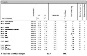

    Das ist es ja was ich noch nicht ganz verstehe
    Gästezimmer 9,28m2 425W 10cm VA 92m
    Flur 9,21m2 420W 5cm VA 184m
    Warum ist das so, bzw. kann das korrigiert werden?
