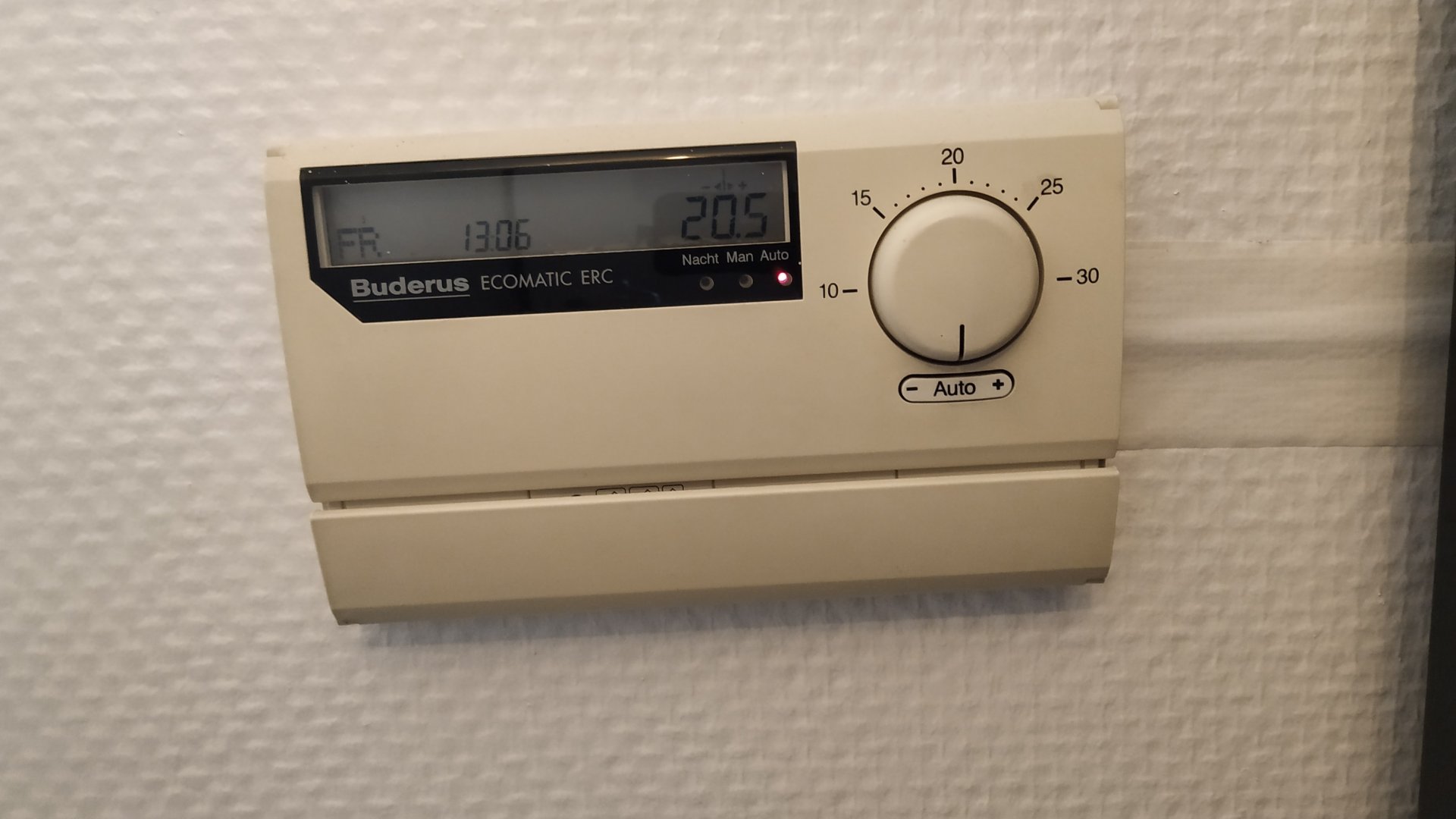

    Hallo zusammen, ich habe ein Haus mit einem Buderus GB 112-24/W2LL Brennwert Gasheizkessel mit Ecomatic ERC.
    Warmwasser wird über Durchlauferhitzer erzeugt, es ist keine Fußbodenheizung verbaut, nur in jedem Raum ein Heizkörper.

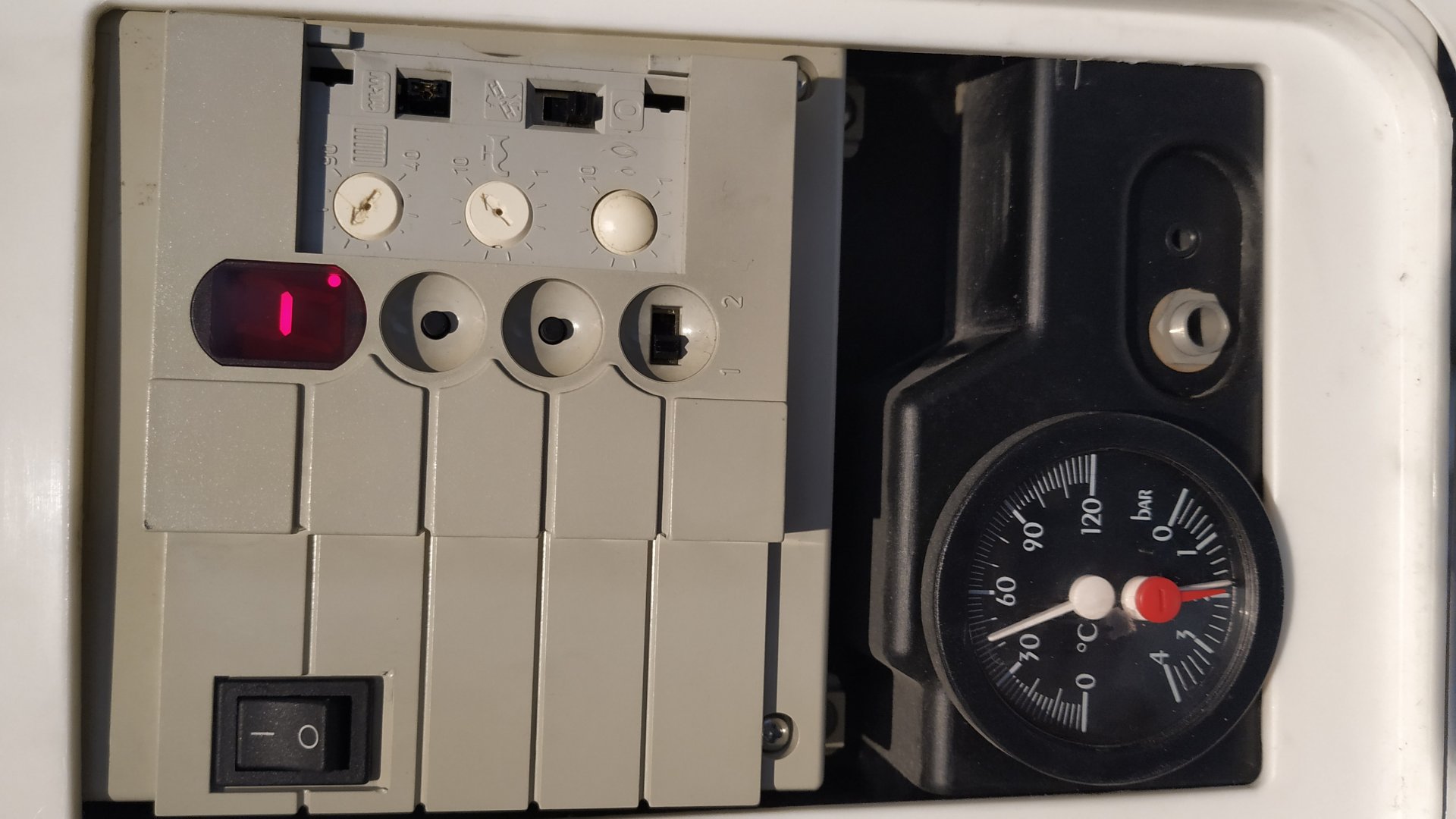

    Die Vorlauftemperatur der Heizung liegt bei knapp über 40°C und wird auch trotz den hinter der Serviceklappe eingestellen ca 70°C und Außentemperaturen um den Gefrierpunkt nicht höher...
    Ich hätte es schon gerne ein wenig wärmer von der Vorlauftemperatur her, da ja wie gesagt nur ganz normale Heizkörper verbaut sind und KEINE Fußbodenheizung, weiß aber nicht wie ich es Umsetzen kann.
    Gerade wenn man mal 10 Minuten durchgelüftet hat dauert es doch recht lange bis die Räume wieder angenehm sind.
    Ich bin für jeden Tipp dankbar

    Funktioniert der Raumregler? Immerhin ist er ja auf keine Temperatur gestellt.

    Der Raumregler steht auf Automatikbetrieb und funktioniert.
    Der Regler steuert die Nachtabsenkung über Zeitprogramme.
    Die Räume werden ja auch warm aber trotz vorgewählter Vorlauftemperatur von ca. 70°C bleibt sie bei knapp über 40°C.
    Ich hätte die Vorlauftemperatur gerne höher so bei 60° einfach das sich die Räume bei Bedarf schneller erwärmen.
    Ich weiß nicht ob ich dafür ein zusätzliches Programmiergerät oder ähnliches benötige oder ob generell ein Heizungsmonteur dafür kommen muss, daher meine Frage hier im Forum.

    Bild 3 ,den Regler neben dem Display mal im Uhrzeigersinn weiterdrehen .
    Da wurde schon öfter dran gedreht .
    Ansonsten geht bei den Geräten gerne der Wärmetauscher kaputt.

    Da muss irgendwo noch ein Kesseltemperaturregler sitzen, der in Reihe mit den anderen Reglern sitzend, verhindert, dass die Temperatur über 40° steigt.
    Da ist nichts Schwerwiegendes kaputt. Schon gar nicht der Wärmetauscher.
    Bin zur Zeit nur am Handy unterwegs. Schau mal in die Bedienungsanleitung.

    Also ich habe unter wewewe.siebelt-hoffmeyer.de/img/content/pdfs/buderus//Wartung%20GB112-24.pdf auf Seite 15 gefunden das man die Vorlauftemperatur da einstellt wo es bei mir auf ca. 70°C steht, das Layout des abgebildeten Reglers ist zwar ein anderes aber im Prinzip ist es die gleiche Vorgehensweise. Die temperatur geht bei mir aber nicht höher :confused:

    Da muss irgendwo noch eine andere Regelung (Außentemperatur, Raumlufttemperatur) eingreifen. Ich schrieb ja schon, dass alle Regler in Reihe geschaltet sind (auch der Sicherheitstemperaturbegrenzer) und sobald einer abschaltet, sind die anderen wirkungslos. Da muss einer vor Ort suchen.
