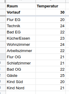

    So, langsam wird's spannend... nach ca. 5 Stunden mit offenen Ventilen, Sonnenschein und einer eingestellten Vorlauftemperatur von 30°C wird's hier deutlich zu warm:
    Edit: Oder ist das einfach noch die Nachwirkung der vorherigen 45°C Vorlauftemperatur? Kann mir aber kaum vorstellen, dass die so lange anhält, da sie in den Räumen ja die meiste Zeit durch die Ventile abgeregelt gewesen ist.
    Die Messwerte stammen aus KNX-Sensoren, die nicht unbedingt optimal für diesen Zweck platziert sind, aber die gefühlte Wärme recht gut abbilden. in jedem Fall mag ich zwei Punkte zu erkennen:
    1. Der hydraulische Abgleich ist suboptimal, insb. im Verhältnis EG zu OG (ab "Flur OG")
    2. Die Vorlauftemperatur ist zu hoch
    Die Voreinstellung an der Heizung lässt keine Soll-VL-Temperatur unter 30°C zu. D.h. ist müsste nun entweder mit dem Fußpunkt oder mit dem Offset arbeiten. Habt ihr Empfehlungen für den nächsten Schritt? Weiß jemand, wie der Offset zu interpretieren ist (wird der Wert auf den Referenzwert addiert oder subtrahiert)? Die mir vorliegenden Handbücher (Installations- und Wartungsanleitung sowie die Bedienungsanleitung) schweigen sich zur Einstellung der Heizkurve leider komplett aus.

    Die Einstellung am Brenner Bzw. Heizkreis alleine reicht nicht. Man orientiert sich am Raum mit dem größten Wärmebedarf. Wenn dort die richtige Temperatur erreicht ist, müssen die anderen Heizkreise am HKV gedrosselt werden. Das kann auch mal gut einen Tag dauern bis sich das eingependelt hat.

    D.h. wenn wir sagen, dass es im Bad grundsätzlich etwas wärmer sein soll als in den anderen Räumen, wäre das jetzt unser Referenzwert und alle Heizkreise mit > 22°C müssen etwas reduziert werden, richtig? Das Ergebnis wäre dann ja, dass es im Bad deutlich wärmer wird. Reduziere ich dann wiederum besser den Durchfluss im Bad (+ alle anderen Heizkreise entsprechend), bis es dort wieder passt, oder pegel ich das dann über Fußpunkt/Offset ein?
