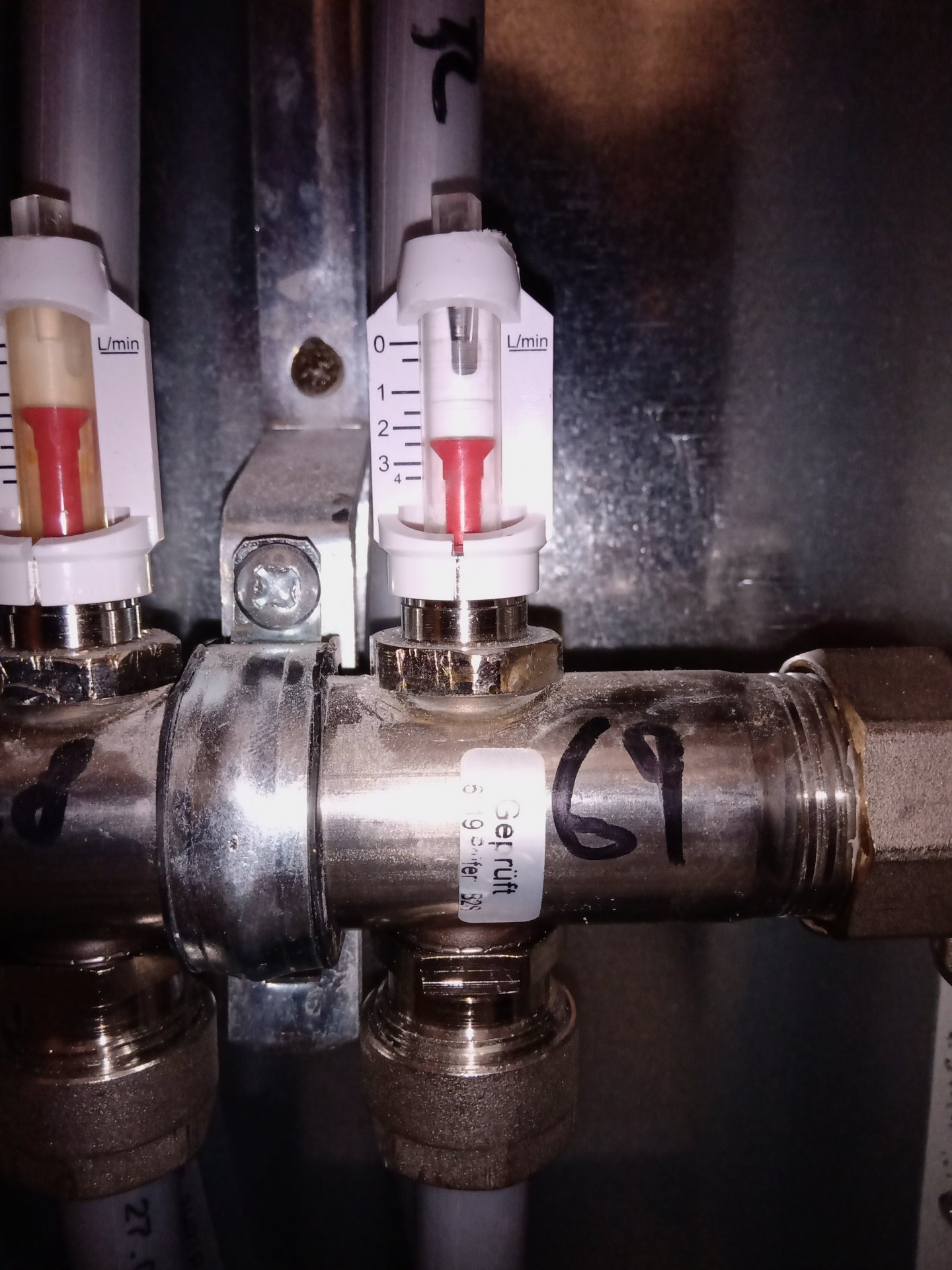

  7. #27 Cybso, 16.02.2021
    Cybso
    Cybso
    30.06.2019
    503
    231
    Ok, nun mal eine ganz blöde Frage... wie stelle ich überhaupt den Durchfluss ein? Ich war davon ausgegangen, dass der Vierkantstift oben auf den Durchflussmessern gedreht werden muss, aber das rührt sich keinen Millimeter und bei dem dünnen Plastik will ich da auch nicht mit Gewalt dran gehen.
    Edit: Hab's gefunden, die richtige Vierkantschraube befindet sich unter dem Ventil.
