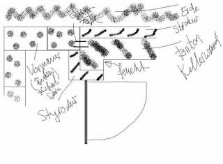

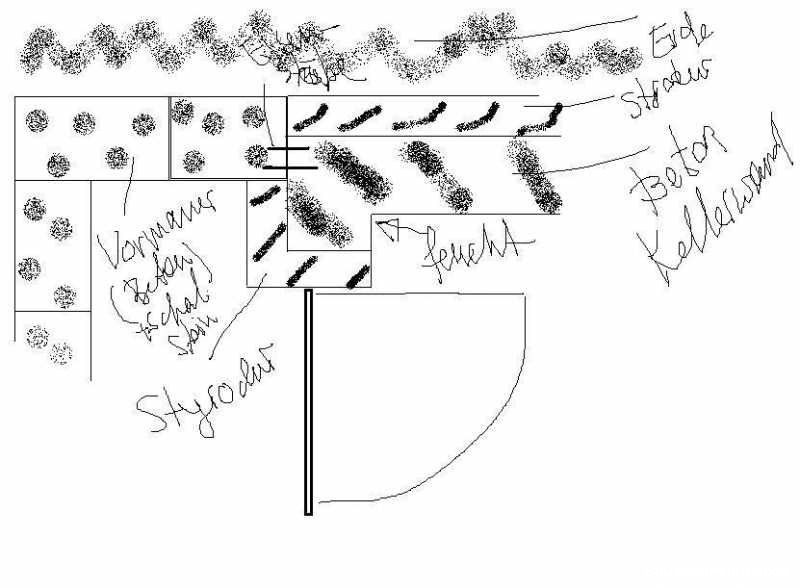

    bei uns wurde die Vormauer (Schalungssteine mit Beton) für den Extrakellerzugang an die Hauskellerwand (Betonwand) mittels Eisenstäbe und Beton "angebunden", damit diese später von der Erdmasse nicht eingedrückt wird. Die Dämmung (12 cm Styrodurplatten) wurden später angebracht, d.h. um die Kontaktstelle herum. Die Vormauer selber ist nicht wärmegedämmt. Nun bilden sich an der Ecke im Keller feuchte Flecken. Ich vermute, es ist Kondenswasser durch die Kältebrücke (Kälteeinleitung durch die Maueranbindung von außen in die Kellerwand). Wie baut man so etwas normalerweise? Der Mauer behauptet, so ist es fachgerecht ausgeführt. Was kann man hier machen, um die Feuchtigkeit zu beseitigen? Vormauer und Kellerwand thermisch trennen? Wie? Foto + Skizze zur Verdeutlichung. Danke für jegliche Hilfe an der Stelle![​IMG][​IMG]

    der dahinterliegende kellerraum ist beheizt und sollte das auch von anfang an werden.?

    ja, war von Anfang an geplant gewesen als beheizter Keller / Wohnraum

    Nennt man sowas nicht Planungsfehler?
    Wer hat's denn geplant?
    Der Mangel an Antworten hier geht meistens daraufhin zurück, dass das niemand
    gesundbeten kann... drum antworten irgendwann doofe Laien mit noch dooferen Tips :)
    Here we go:
    Im Aussenbereich bleibt dir - ausser massiv invasiven Eingriffen - ja nur noch den
    kleinen Schnipsel an der schmalen Wandseite deiner Treppenabgangswand zu dämmen. Mit mMn sehr begrenztem Erfolg wahrscheinlich.
    Vielleicht kann ein Trockenbauer was mit einer Innendämmung retten?
    Aber deinem Namen nach könnts schwer werden hier ne zufriedenstellende Lösung zu finden :shades
    Ich würde an deiner Stelle mir jemand bezahlten dazunehmen der dich da unabhängig berät.
    Ob du rechtlich noch was retten kannst hängt in erster Linie von den vertraglichen Wortlauten deiner Handwerker ab... aber ich hab so ein Gefühl, dass das auf Basis "Mach mal Mauer" ging... :o

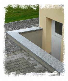

    Da wird gar nix gedämmt sein. Und blühen wirds in ein paar Jahren auch noch, weil unter den Granitplatten auch keine Abdichtung sein wird.
    Wer hat das denn geplant?

    sorry for confusion, das Foto ist nur zur Verdeutlichung der Situation, es ist nicht mein Haus, d.h. das Haus ist noch nicht verputzt und es gibt noch keine Mauerabdeckung. Deswegen könnte man noch ran mit der Betonsäge, die Betonwand von dem Haus abtrennen, 12cm startke Styrodurplatte anstelle des rausgeschnittenen Mauerstücks einsetzen. Was meint ihr?
    zum Verständnis: Ein Teil der gemeinsamen Bodenplatte ist unter dem Kellerzugang (die Vormauerung steht ebenso auf der Bodenplatte ), die Bodenplatte ist draußen gar nicht gedämmt, weder unter dem Estrich (vor der Tür, ca. 1,30x1,30m) noch unter der Betontreppe (Zugang).

    Daß heute überhaupt noch wer diese häßlichen Knochensteine für ein Pflaster nimmt...

    12 cm werden da nicht reichen schätze bei dem was da alles fehlt, fehlt da auch die abdichtung.
