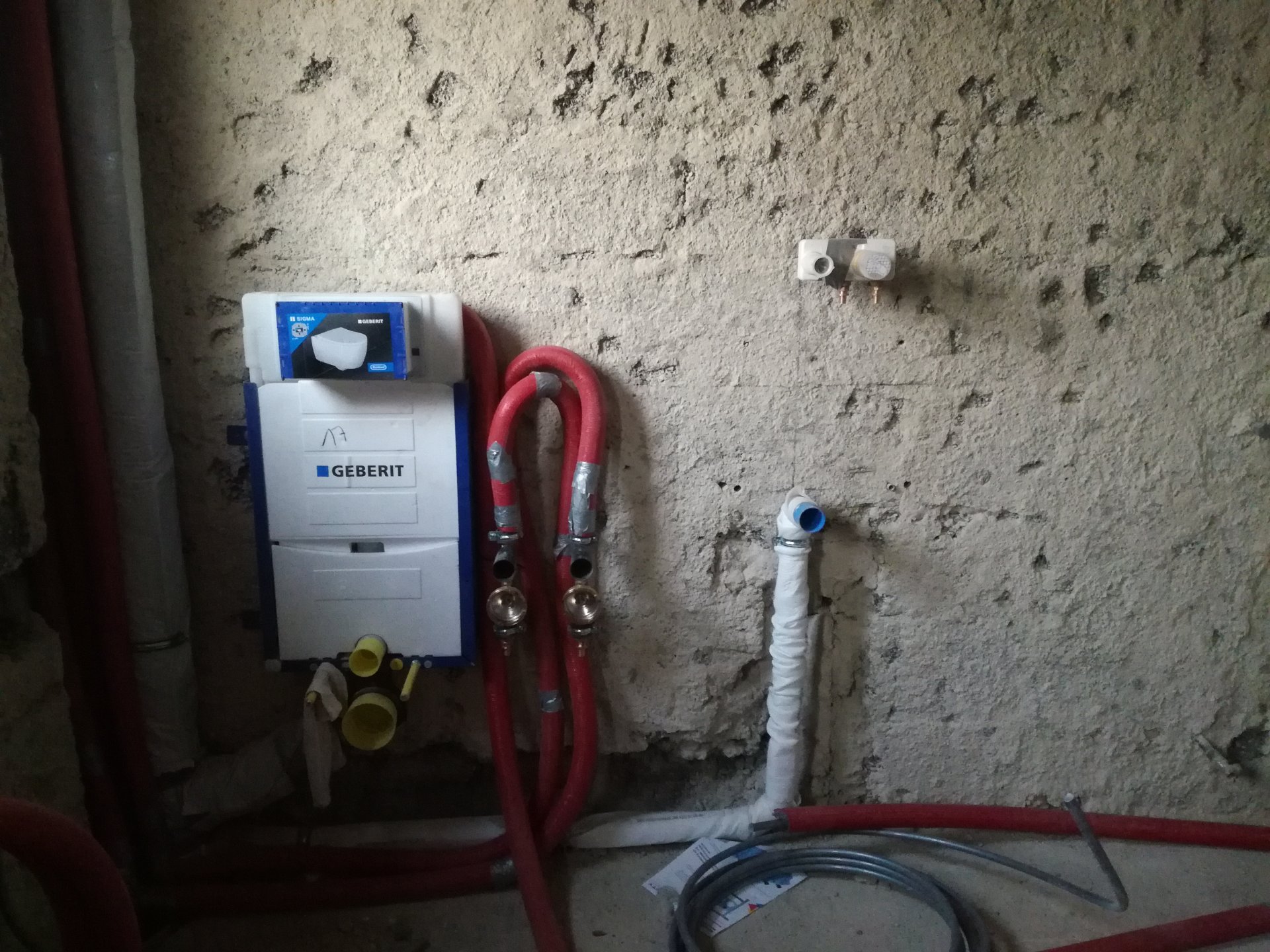

    Guten Morgen zusammen,
    Ich habe vor eine 7,5 cm Ytongwand vor eine Sandsteinmauer zu setzen. dieses wird Später meine Duschfront und Badewannenfront. Die Ytongsteine setze ich mit Ytongkleber auf der Stirnseite und auf der ganzen Plattenrückseite, habe aber trotzdem Angst, da auch die Steine immer wieder unterbrochen sind von den Wasserleitungen, dass die Mauer nach vorne umkippt, vor allem wenn diese mit fließen bestückt ist? Würdet Ihr noch zusätzliche Maßnahmen vornehmen?

    Dein Bauchgefühl täuscht nicht, immer alles schön rückverankern mit Edelstahl-Gewindestäben und den
    Klelinen Schwerlast dübeln!
    Außerdem die Wand am Ende volllächig mit Panzergrwebe einbetten.
    sofern die Wand durch Leitungen nicht waagerecht
    unterbrochen ist!

    Danke dir und wenn die Wand waagerecht unterbrochen ist?

    Stell mal ein Foto ein

    Hey, klaro im Anhang das Bild

    Geht mit Trockenbau einfacher als zu mauern

    Wie würde ich den durch trockenbau dahinter entstehenden hohlraum ausfüllen?

    Wenn die Wand waagerecht unterbrochen wird muss
    Da ein ausreichend dimensioniertes U-Profil eingebaut werden.

    In der Regel baut man dieses Profil, vor der Installation ein!

    Geht es hier um eine Außenwand?

    Wenn man die Ytongsteine mit dem beigefügten Kleber vollflächig mit der Sandsteinwand vermauert hält das. Fliesen werden auch nicht mit Schwerlastdübel gesichert.
