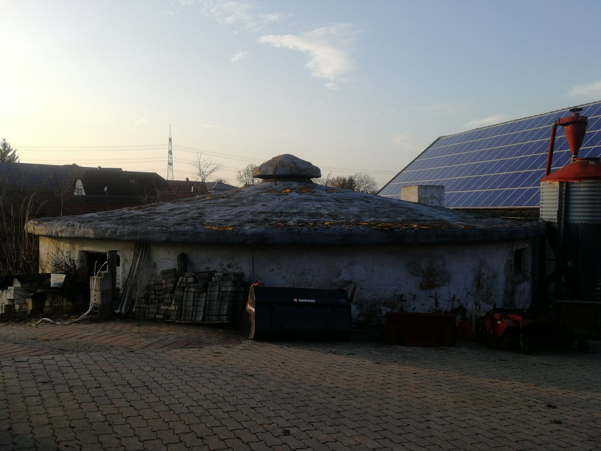

    Ich bin gerade darüber einen ehemaligen Systemschweinestall aus den 70ern zur Wohnung umzubauen.
    Bei dem Kollegen handelt es sich um einen Rundbau aus 20cm starkem Ortbeton, inklusive Dach aus eben selben.

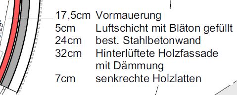

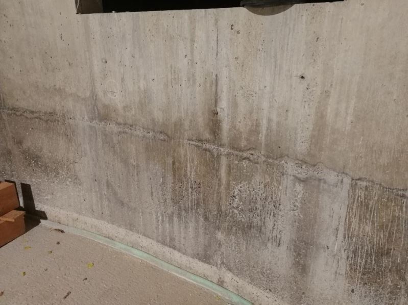

    Meine Frage bezieht sich auf den Aufbau der Außenwände: Da der Stahlbeton ein guter Wärmeleiter ist, muss ich eine relativ dicke Außendämmung von 24 cm (WLG 035) aufbringen (auch wegen KFW Förderung). So wie ich es verstanden habe ist die Problematik bei dieser Konstellation, dass es bei großen Temperaturunterschieden zwischen innen-und Außenbereich zur Kondensatbildung an der Innenwand kommen kann. In meinem Fall würde dies zusätzlich bedeuten, dass die im Beton vorhandenen Rückstände aus der Nutzung als Schweinestall dann eventuell austreten könnten. (Geruch)

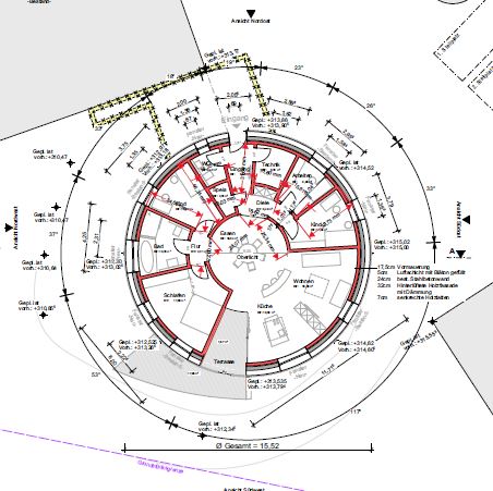

    Habe unten den Grundriss meines Architekten angehängt, in seiner Planung ist eine Vormauerung des Stahlbetons mit einer 17,5 er Mauerung vorgesehen mit einem 5cm Luftspalt zwischen den beiden Wänden welche er mit einer Blähton-Schüttung auffüllen möchte.
    Über einen Bekannten wurde ich an einen Vertreter für historische Putze verwiesen welcher die Lösung meines Architekten bei einem Vor-Ort Termin ziemlich verrissen hat. Er würde wiederum eine 2,5 cm dicke Schicht seines Spezialputzes auftragen. Dieser könne die Feuchtigkeit absperren, bzw. sie aufnehmen und wieder an die Wand abgeben.
    Keiner der beiden hält jeweils viel von der Lösung des anderen und ich als Maschinenbauer bin mit dieser Thematik auch etwas überfragt. Für mich könnte wohl beides funktionieren, wobei ich in dem Fall natürlich aus Gründen der Platzersparnis zur Putzlösung greifen würde. Vielleicht hatte ja schonmal jemand von euch eine vergleichbare Situation..

    Ich denke blanken Beton bekommt man schon recht gut „neutralisiert“, vielleicht hat @Manufact noch eine Idee.
    der Vorschlag von dem Architekt ist nicht schlecht, aber damit verlierst du halt innen auch wieder Platz ....
    Einen echten Sperrputz würde ich da nicht unbedingt sehen.
    hast du denn die Baustelle schon paar mal besichtigt, stinkt es denn überhaupt nach „schweinestall“ ?
    mehr als runterkärchern und starke Ozonbehandlung oder einsprühen mit Chlor würde ich da eigentlich nicht sehen....

    Ich würde vorsichtshalber eine ca. 4 mm starke Sperrschicht aus Dichtschlämme auf die Innenseite des Betons aufbringen und nass in nass mit Spritzbewurf versehen.
    Dann kann jeder gewünschte Putz aufgebracht werden.

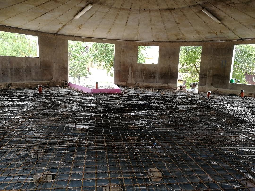

    Jetzt was anderes, auf dem einen Bild ist der Estrich wohl schon drin? Oder ist das ein „Unterbeton“?
    Dann gebe ich @Manufact Recht, den Beton könnte man gut „absperren“, weil der ist eh „dicht“, Beton halt, den dünnschichtig abzusperren wäre wohl sinnvoller als da für teuer Geld komplett vorzumauern. Aber, die Vormauerung kann auch noch ganz andere Zwecke haben, zB. Installationsebene, vllt. ist der Beton geschädigt und nicht ohne weiters als Putzgrund geeignet, etc. Man würde die dünnschichtige Abdichtung zB. ja mit jeden Kabelschlitz durchbrechen, usw... Ausserdem steht da auf den Plänen wohl noch irgendwas (evtl. erhellendes) dazu, man kann es aber nicht entziffern.

    Habe mal den erhellenden Teil des Grundrisses angehängt.
    Vielen Dank auch an dich!
    Was du auf dem Bild siehst ist die Bodenplatte die wir vor kurzem betoniert haben, da das allgemeine Interesse ja vorhanden zu sein scheint werde ich heute Abends ein paar Bilder der Baustelle hochladen :D
    Ich denke schon hier gehen die Meinungen auseinander, der Stuckateur z.B. hat mir erklärt der Beton sei sehr offenporig und lasse damit die Feuchtigkeit entsprechend durch.
    Sobald ich ein Angebot von Ihm habe werde ich hier posten was er genau vorschlägt, (Leider kann ich mich an die Details nicht mehr erinnern)
    Die Vormauerung bietet sicherlich den Vorteil, dass sie als Installationsebene nutzbar ist. Allerdings bin ich hier auch wieder bei Kosten/Nutzen, wie ihr aus dem Grundriss entnehmen könnt gibt es auch genug Innenwände in die ich Elektrik verbuddeln kann, der Rest fliegt in den Estrich. Der Beton ist bis auf die Verschmutzungen tip top, allerdings recht glatt weshalb vor dem Verputzen eine Haftbrücke aufgebracht werden müsste.
    Möchte mich nochmals bei euch allen bedanken, ich denke der Weg wird wirklich sein aufs Angebot des Putzers zu warten und das mit meinem Architekten durchzusprechen und ggf. mal einen Austausch zu arrangieren. Meine "Angst" wenn man es so nennen will war nur jemandem aus Versehen eine Fachliche Inkompetenz zu unterstellen, weshalb ich mir ein paar Drittmeinungen einholen wollte.

    dazu solltest du eher mal ein paar bohrkerne ziehen (lassen) und beurteilen.
    Dass eine ca 20cm oder mehr dicke Betonwand ein paar kiesnester oder Blasen an der Oberfläche hat bedeutet noch lange nicht dass die ganze Wand schlecht ist.
    ausserdem, wieso sollte dich das interessieren, wenn doch eh von außen fachgerecht abgedichtet und gedämmt wird.
    Von welcher Feuchtigkeit reden wir hier und in welche Richtung ?
    gerade Beton ist da nicht so mein erster Kandidat, wenn das eine Ziegelwand wäre würd ich es vielleicht anders sehen....

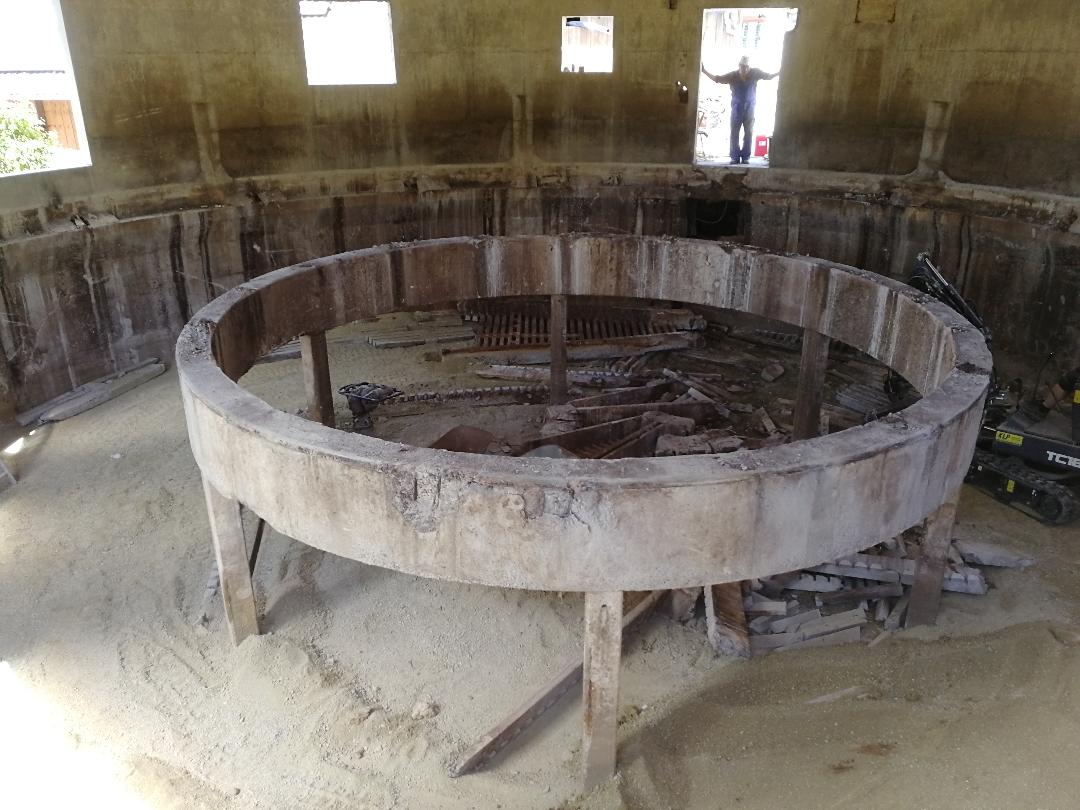

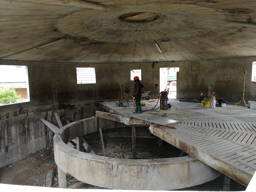

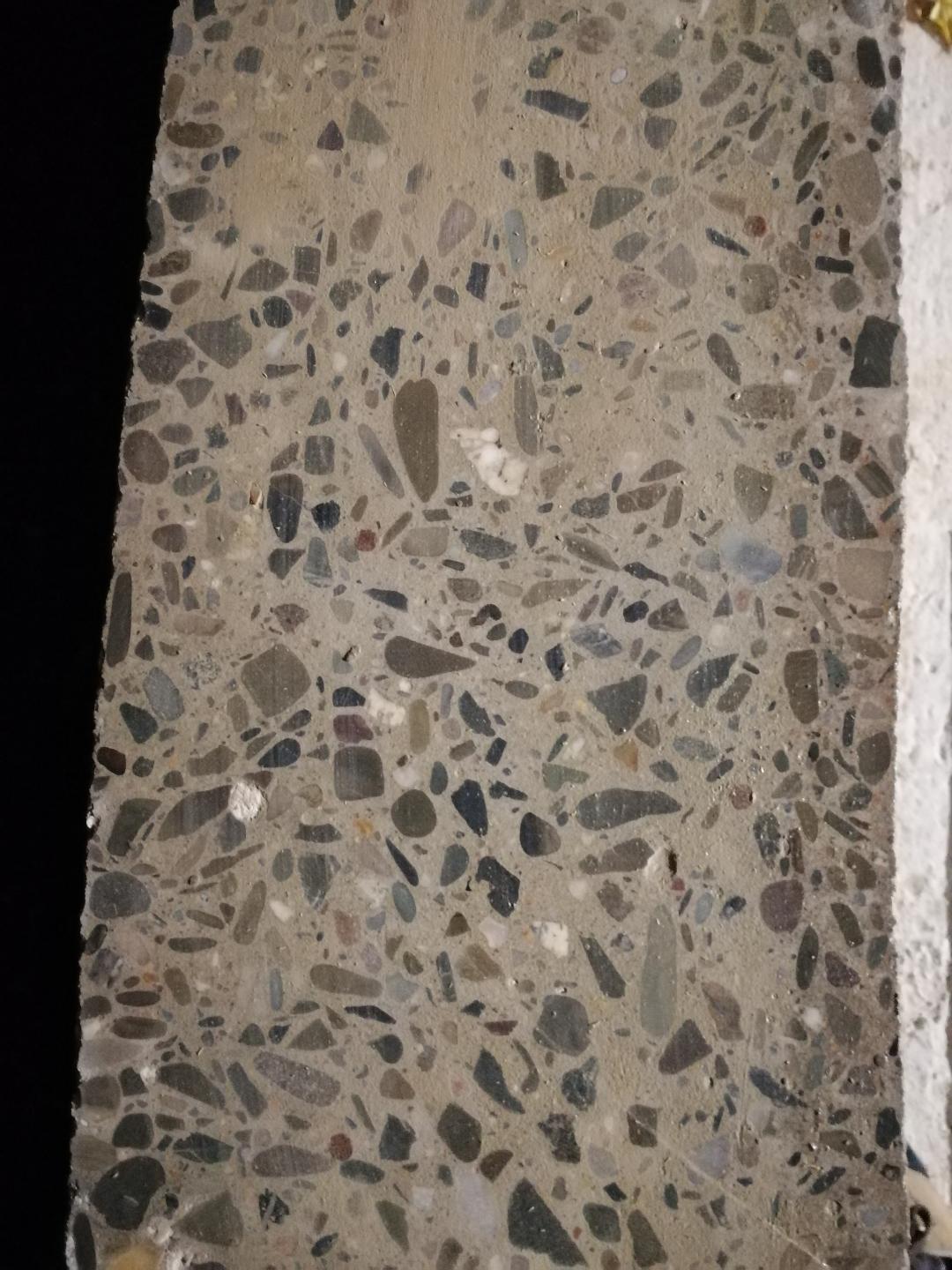

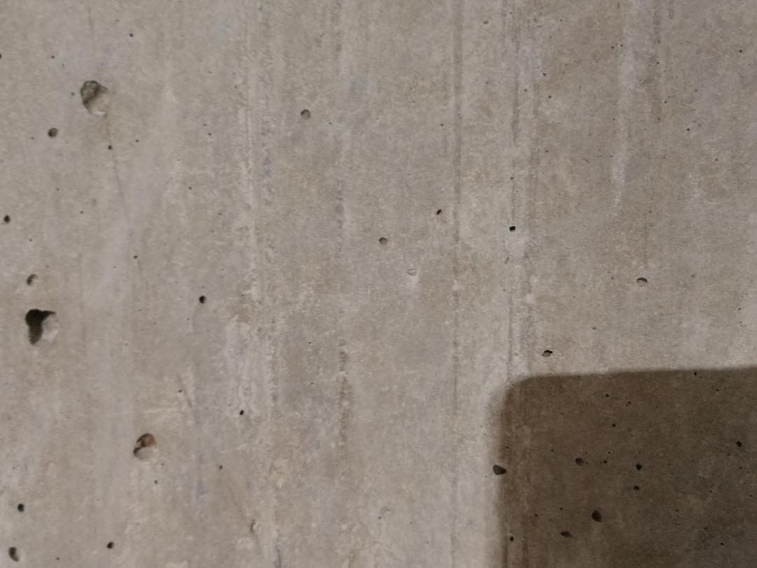

    Mit Bildern der "Bohrkerne" (Habe ja schon Fensteröffnungen raussägen lassen) und einer Nahaufnahme der Wand kann ich dienen falls ihr damit was anfangen könnt. Findet ihr im unten. Ebenso wie versprochen einige weitere Bilder des Projektes die euch vielleicht interessieren. Anbei noch ein paar kurze Erläuterungen dazu:

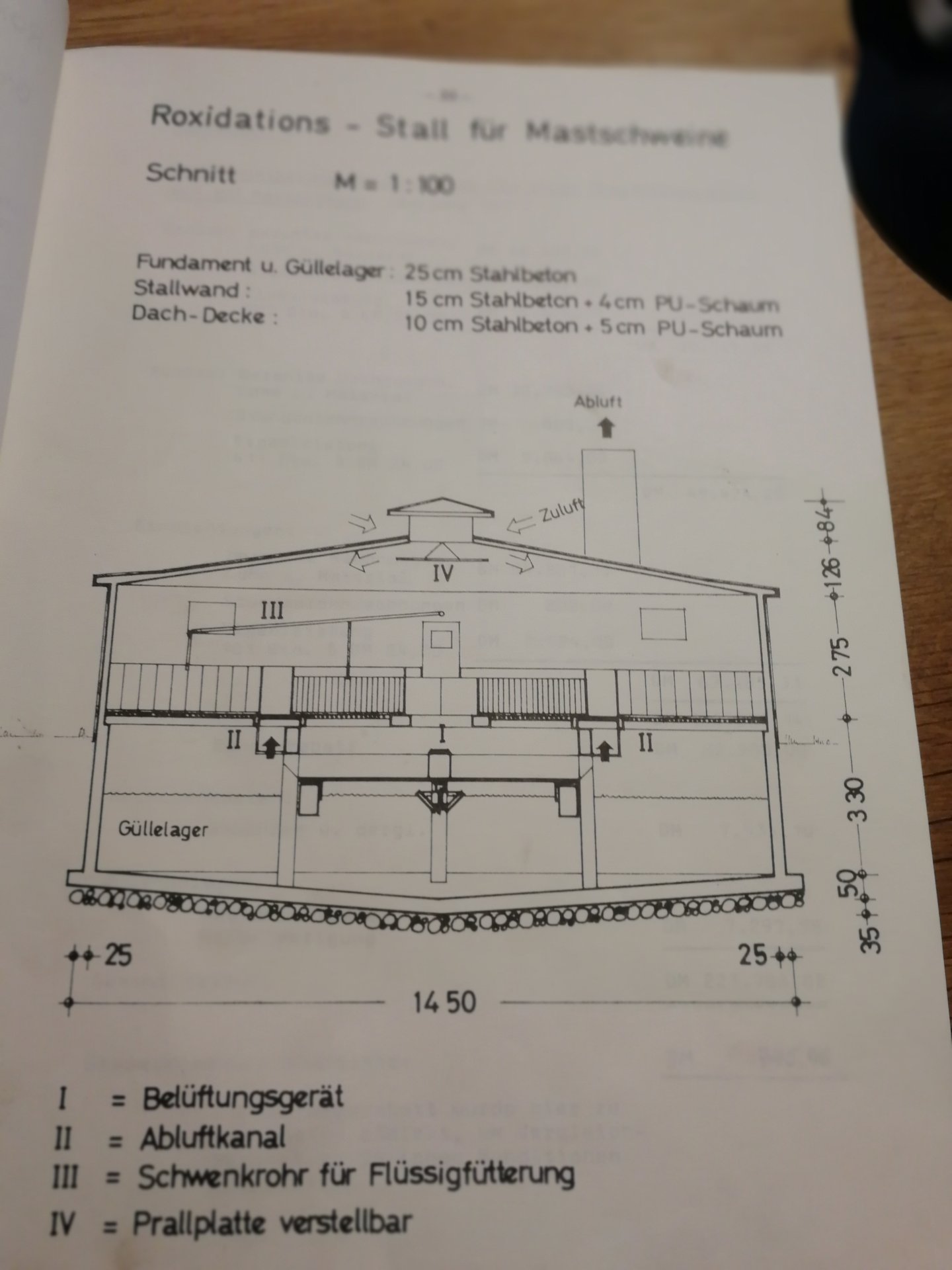

    -Das ganze Konstukt ist 2-geschossig wie ihr in dem Plan aus den 70ern erkennen könnt
    -Wir haben lange hin-und her überlegt ob wir den Keller in irgendeiner Form nutzen wollen, der Architekt hatte auch ein paar gute Ideen, haben uns aber letztendlich aufgrund der Hanglage und der damit eingeschränkten Nutzbarkeit des 2. Geschosses sowie natürlich der damit verbundenen Kostenexplosion dagegen entschieden, außerdem sind die ca 131 Quadratmeter Wohnfläche der aktuellen Planung für uns völlig ausreichend da wir als Landwirte mehals genug Platz außenrum haben

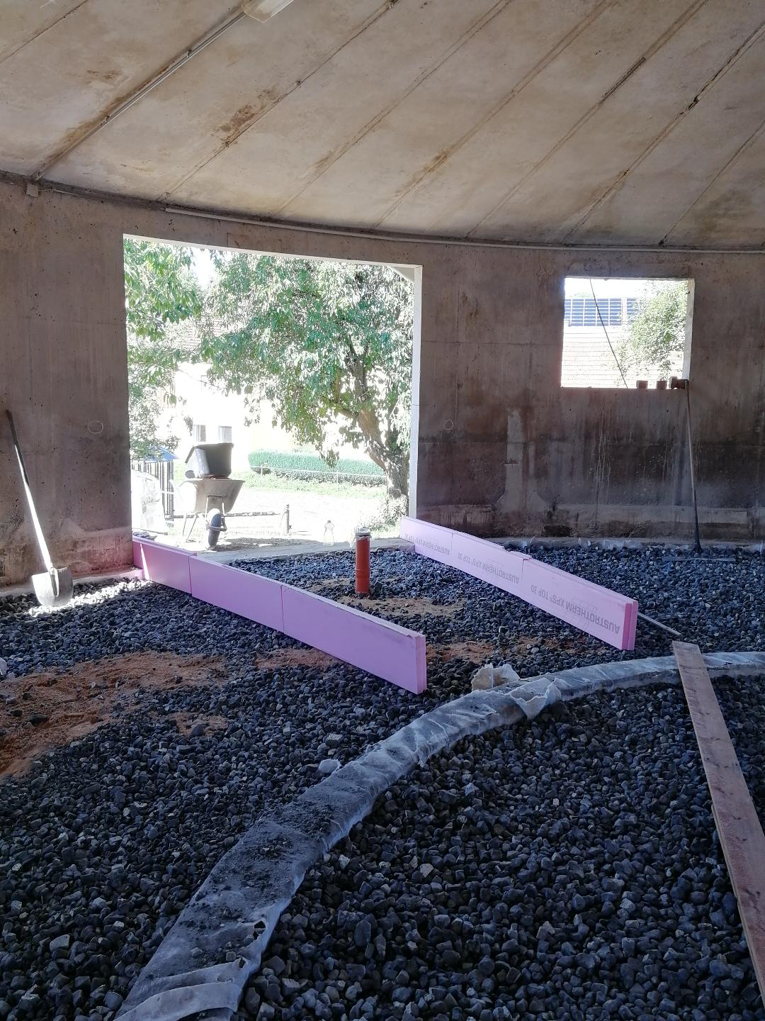

    -Zuerst haben wir die alte PU-Schaumdämmung abgekratzt, zum Glück waren die Herren von der Müllentlade kulant, wurde natürlich auch entsprechend entlohnt:bierchen:
    -Die Verfüllung war etwas langwierig (ca. 500 Kubik :D)
    -Das Herausschneiden des alten Spaltenbodens mittels Fugenschneider den mein Onkel zum Glück mal vom Alteisen gezerrt hat war ne heiße Sache :D ging aber erstaunlich gut als wir erstmal ne Strategie hatten
    -Schaumglas Schotter als Perimeterdämmung war ne Scheiß Idee,(das Zeug löst sich ganz gerne in Luft auf) hatte anfangs keine Lust auf Styrodur rund sägen, was ich später wie gesagt bitter bereut habe
    -Bodenplatte betonieren ging mit Betonpumpe durch das Dach in der Decke super, Bodenplatte liegt auf vorhandenen Auflagerpunkten auf und kann daher selbst bei Setzung des Auffüllmaterials nicht abgehen
    -Aktueller Arbeitsschritt: Kanthölzer um die Fensteröffnungen anbringen um Fenster in der Dämmebene anbringen zu können
    -Ist noch ein sehr weiter weg und eigentlich wollte ich erst angeben wenns (falls) es irgendwann mal fertig wird, denke aber solange es Spaß macht..

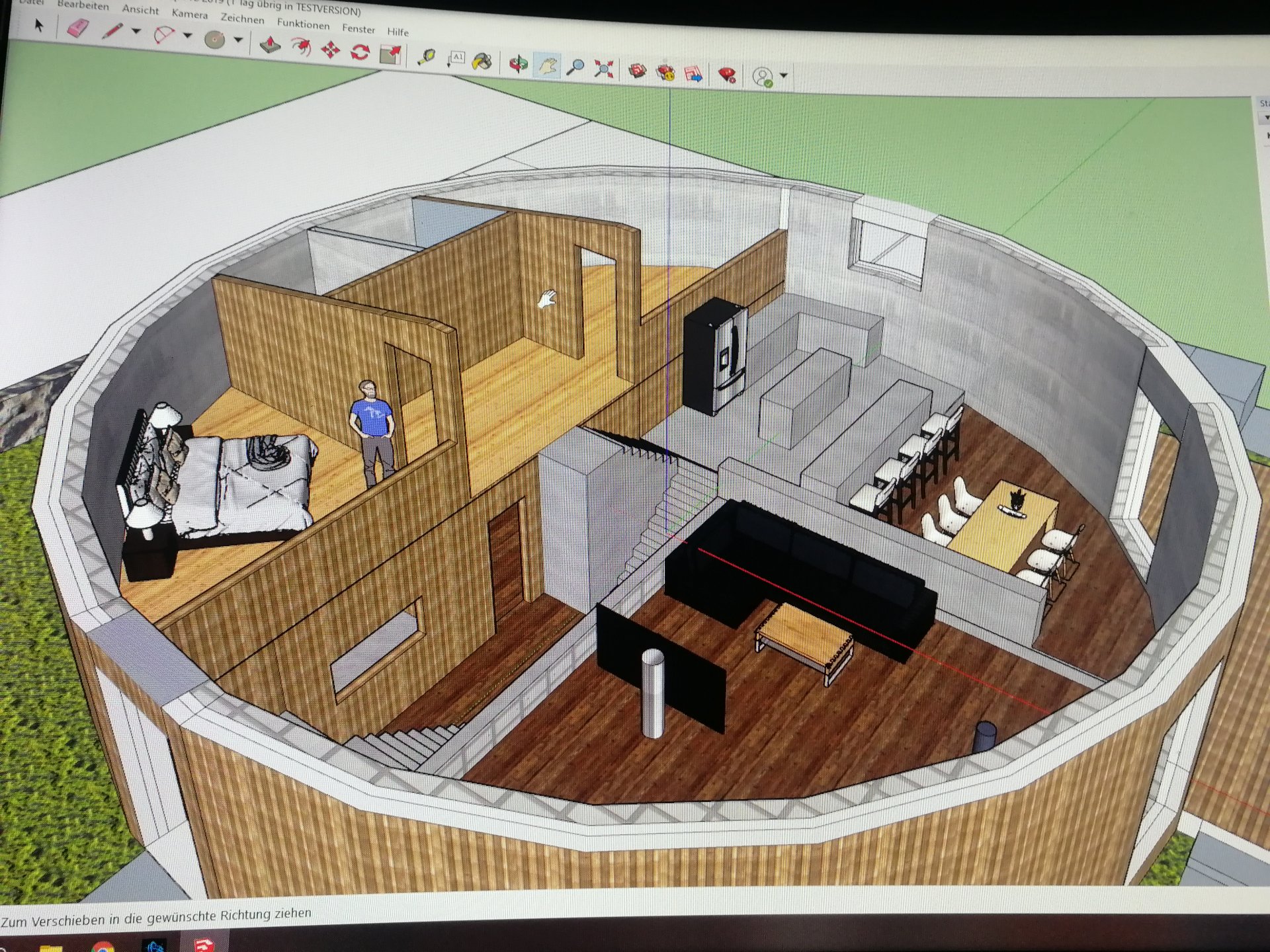

    Ein paar selbst erstellte Entwürfe habe ich auch angehängt.. thumbnail (2).jpg
    thumbnail (4).jpg IMG_20190228_174653.jpg IMG_20190228_165753.jpg IMG_20191023_124200.jpg IMG_20190228_165753.jpg thumbnail.jpg

    Ohne Worte.
    Was für ein Schwätzer.
    Das 1. Bild zeigt laut allem was man in einem Bild erkennen kann einen Beton hervorragender Güte !
    Das sieht richtig nach typischem 60/70er Jahre "Bunker" Beton aus.
    Da braucht er mir wirklich NICHTS von "offenporigkeit" oder sonstigem erzählen.
    Mehr als wenige mm ist da sicher kein "Gestank" oder sonstiges eingezogen.
