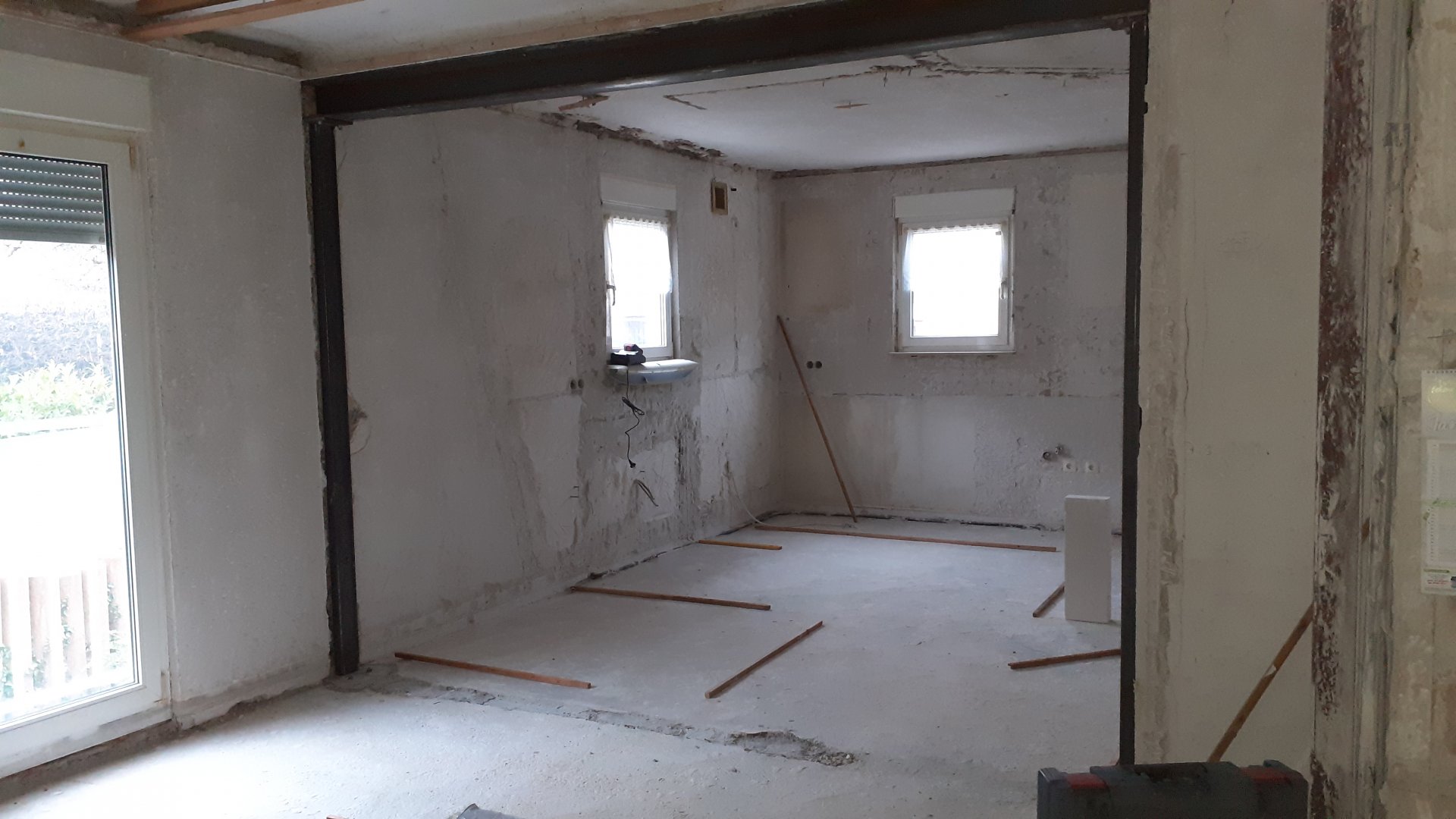

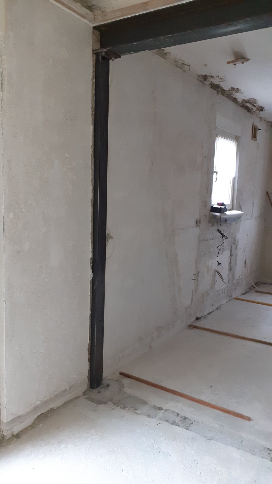

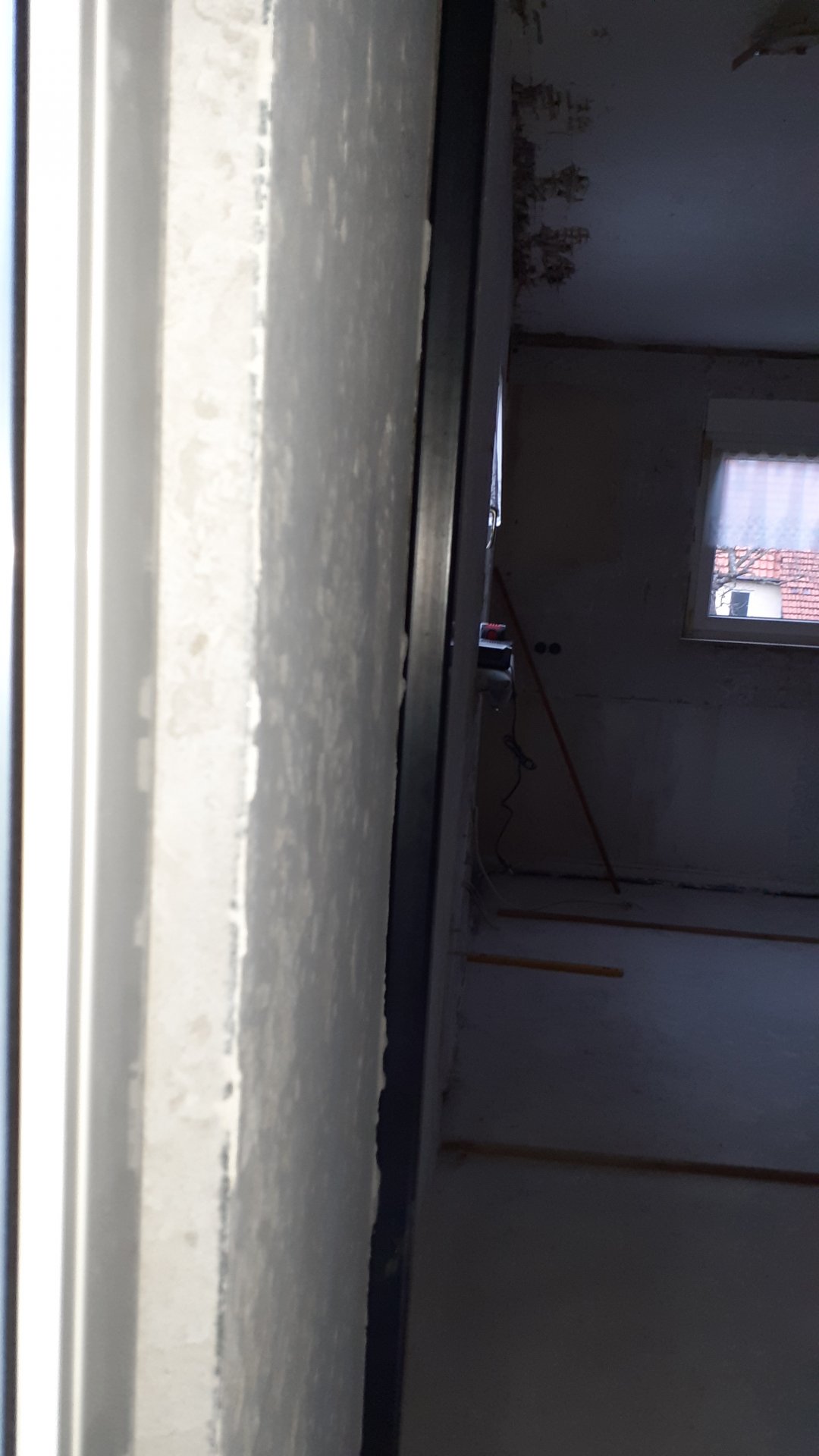

    ich heiße Markus und mache gerade Winterpause auf meiner Sanierungsbaustelle.
    Da das ein altes Fachwerkhaus ist hat meine Statikerin die Stützen aus Rechteckrohr mit dem Fachwerk verschraubt vor das Fachwerk gestellt. Da habe ich mir nun gedacht die Außenwand innen mit 5cm Porenbetonsteinen vorzumauern um die Stütze dann in der Wand verschwinden zu lassen.
    Die Wand ist von ein Fachwerk von 1926 mit ca.14cm Stäke mit Gefache aus Bimsvollsteinen mit 10cm Styropordämmung von 1990.
    Wenn ich jetzt diese Wand vollflächig mit dem Porenbeton beklebe mauere ich mir ja auch den Luftraum dieser 50x90mm Stütze ein.
    Bekomme ich da jetzt ein Problem mit Schwitzwasser auf Grund der unterschiedlichen Wandaufbauten im Bereich mit Stütze und ohne oder gibts da andere Probleme die ich nicht auf dem Schirm habe?
