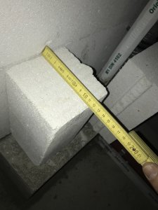

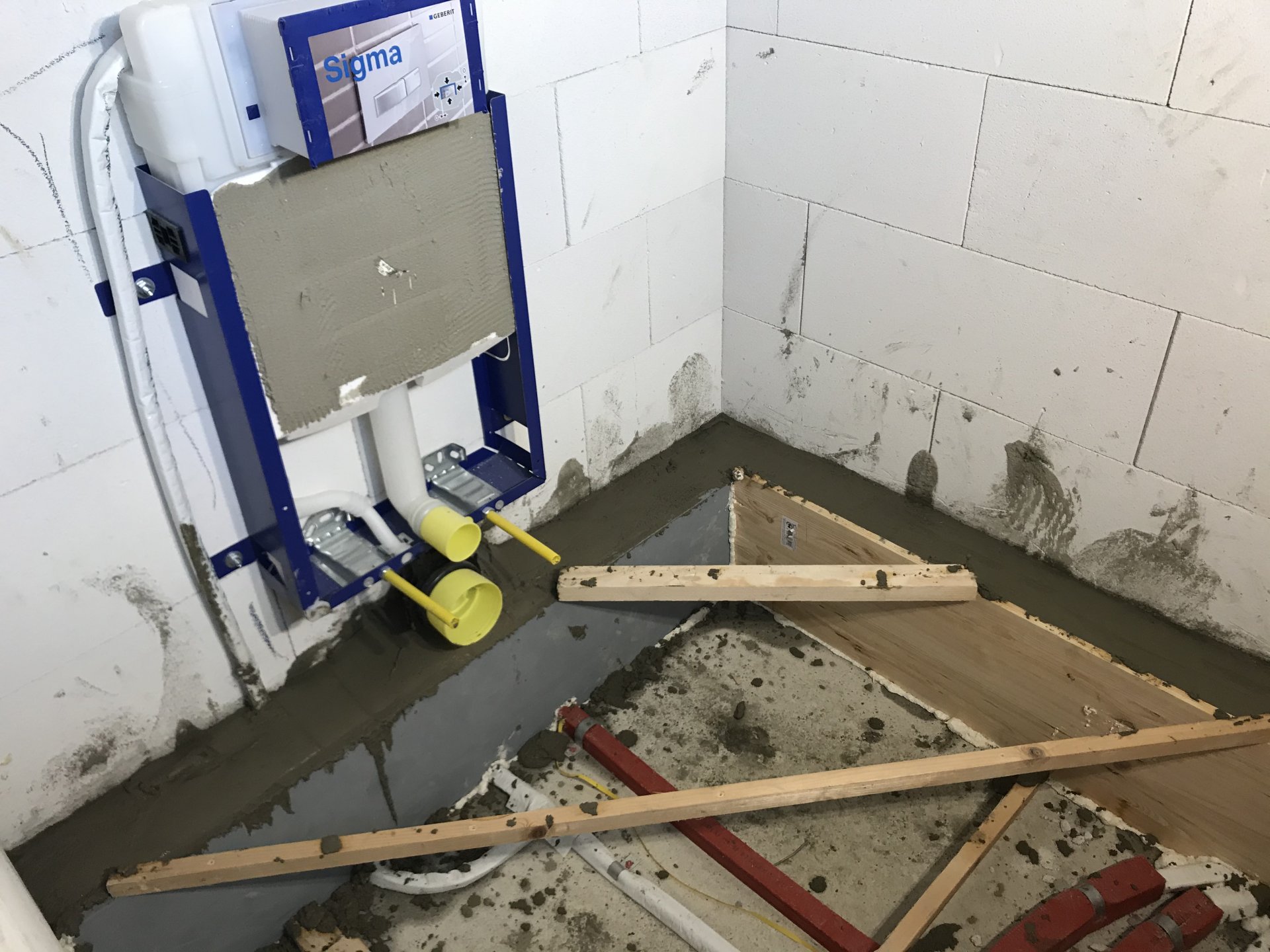

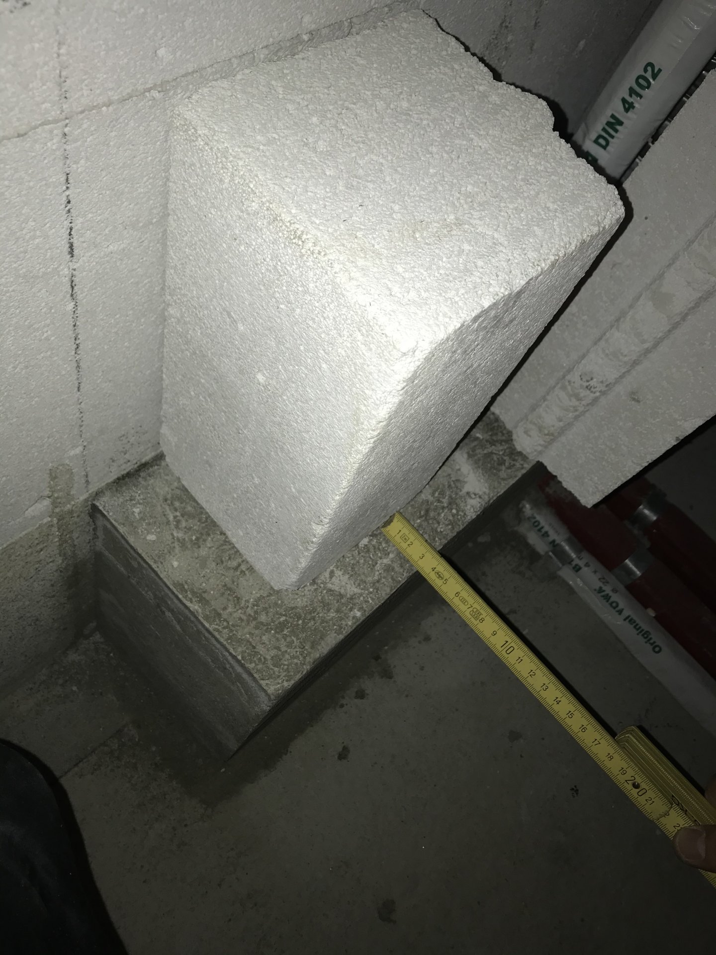

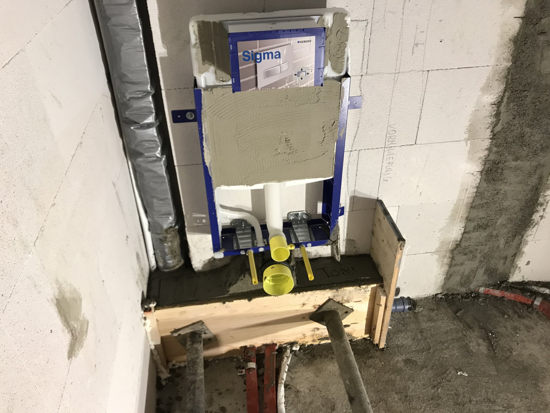

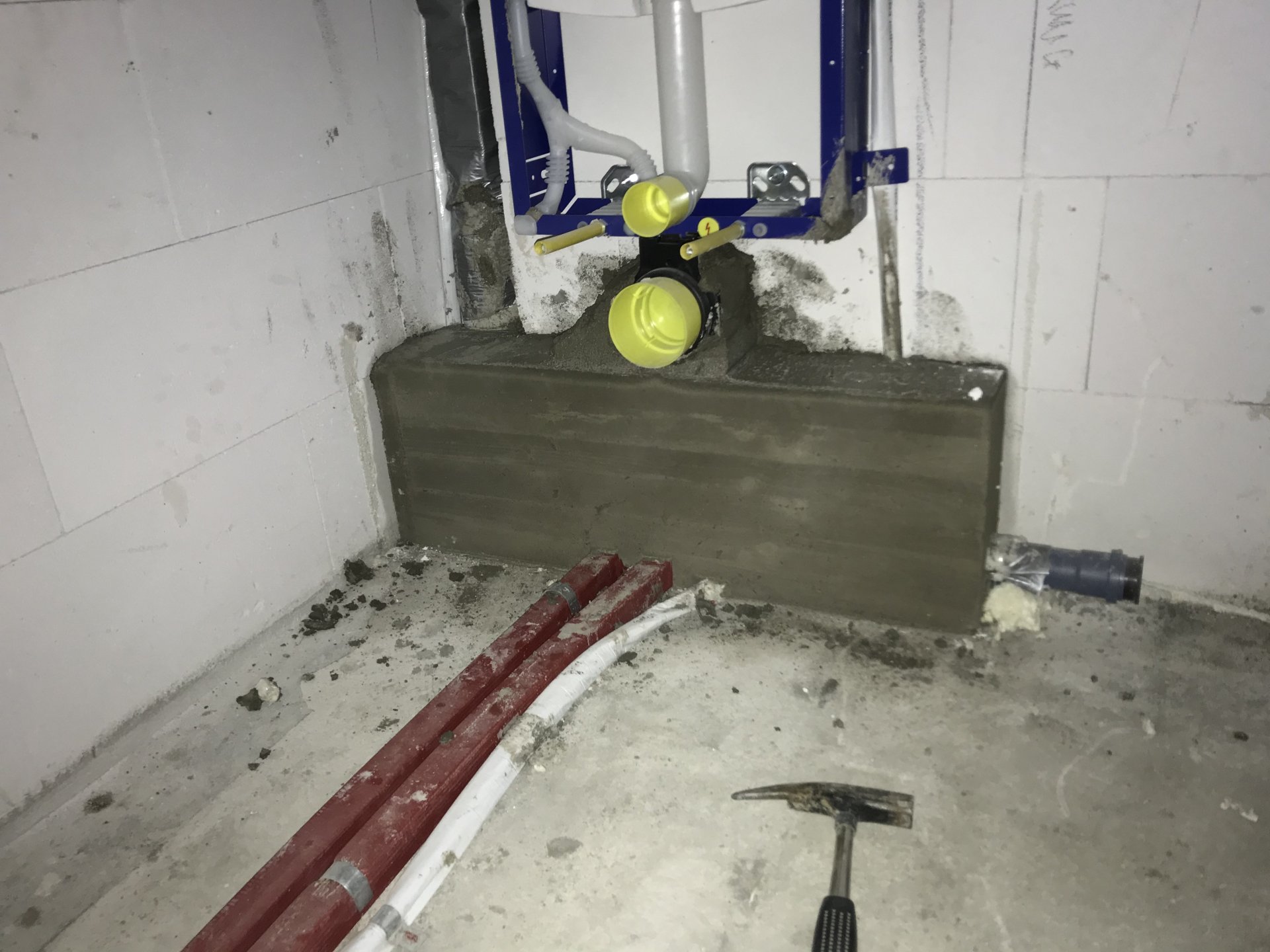

    Ich bin gerade dabei bzw kurz davor die Spülkästen einzumauern. Zuerst hab ich die Abflussrohre eingeschalt und mit Zementmörtel ausgegossen. Jetzt habe ich vom Rohbau noch 11,5er Ytong Steine übrig und will mit denen Mauern. Der betonierte Sockel hat eine Breite von 14,5cm.
    Meine Frage ist jetzt kann ich mit den 11,5er Ytong Mauern und den Absatz von 3cm macht dann der Verputzer eben? später soll dann alles gefliest werden.
    Wenn ich gemauert habe würde ich den Spülkasten noch innen mit Leichtmauermörtel zuschmeissen.
    vielen Dank schonmal für konstruktive Hilfe!

    Nimm nen grösseren Stein und Schneid ihn zurecht

    @simon: schneiden von Hand ist bescheiden.

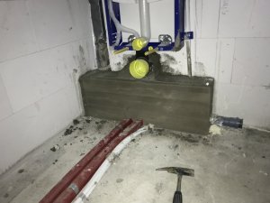

    @Fabian: weil darunter das Abflussrohr liegt und auf dem kann ich nicht mauern.

    Das geht mit der richtigen Säge super easy.
    Klar kann man auch 3cm putzen kein Thema .
    Aber wer hat das ganze eigentlich geplant? Abflussrohre einbetonieren und mit ytong ausmauern? Warum nicht einfach Trockenbau

    Und warum setzt Du den Stein nicht vorne bündig mit dem Sockel?

    Das war auch meine Überlegung aber irgendwie hab ich das Gefühl das ein 5cm Spalt hinter dieser Mauer nicht das gelbe vom Ei ist. Will ja nicht das mir die Wand mal entgegen kommt bei einer Sitzung :-)

    An Trockenbau hab ich mich nicht so recht rangetraut und ich denk eher was massives ist einfach besser

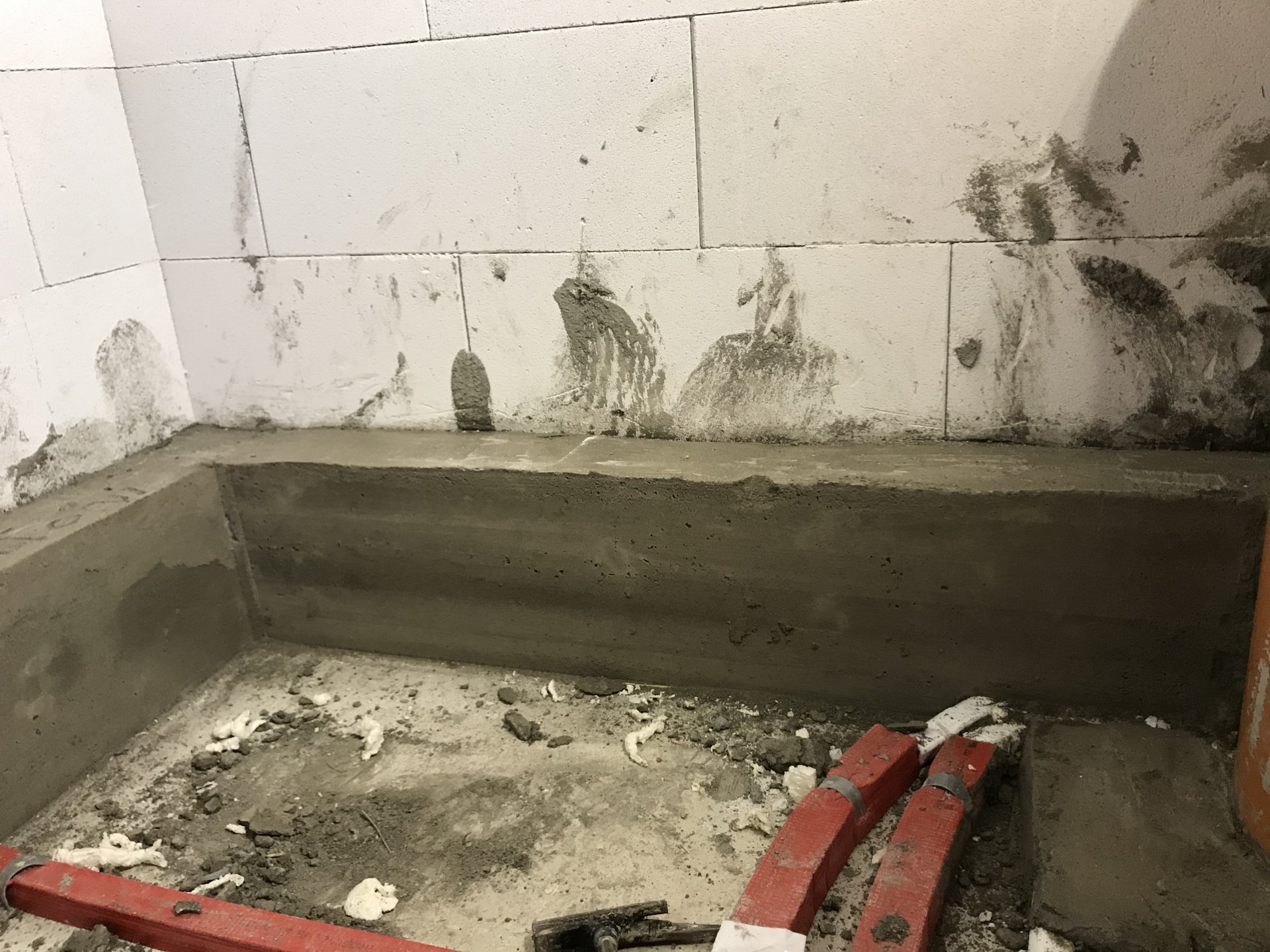

    Bin bei @simon84 , du machst das - wie ich beim ersten Haus - deutlich zu aufwendig und massiv. Wenn du je wieder an die Leitungen ran musst, dann wird das ein Heiden-Spaß. Ich hab damals auch betoniert wie ein Blöder und wollte von Trockenbau nichts wissen. Hinterher ist man meistens schlauer... ;)

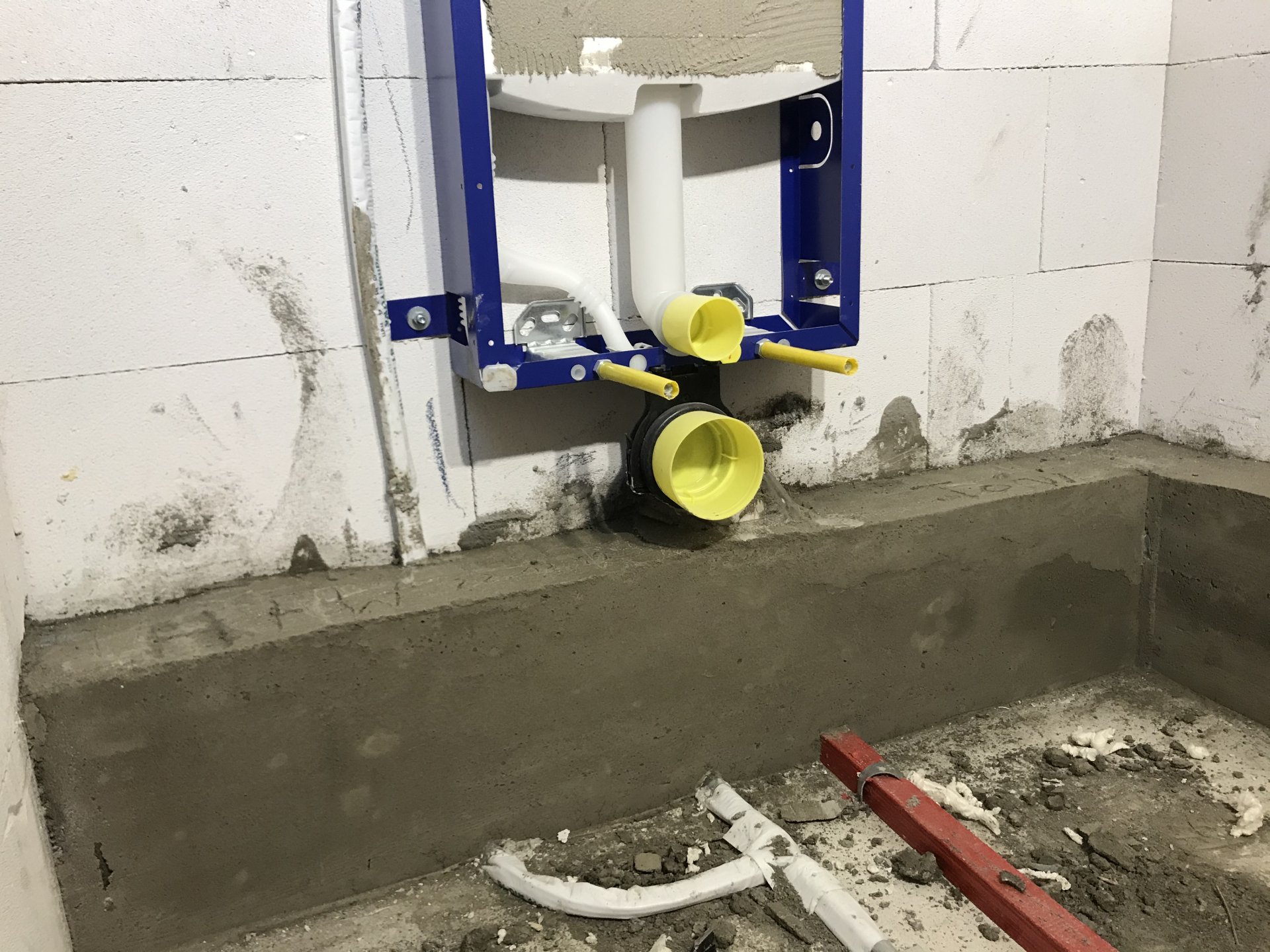

    Sorry ich weiß es hilft dir jetzt nix mehr weil schon betoniert aber was besseres als Trockenbau gibts bei den Rahmenbedingungen gar nicht.
    der tragständer ist doch schon an der Wand fest deine Vormauerung trägt doch nix

    normal schon, aber nicht in dem Bereich. Da kann immer mal wieder eine Leitung undicht sein oder du willst das Bad umbauen. Durch harten Beton zu stemmen, macht keine Freude....

    Gieß doch den 3cm Spalt mit Beton aus :)

    Krass wie viel da betoniert wurde ! Das war ja bestimmte ne halbe Palette Betonestrichsäcke und alles so fein.....
    Wäre da echt NIE im Leben auf die Idee gekommen die Abwasserrohre zu betonieren, ich mein da wird doch keiner mehr froh wenn da was ist ! Keine Reinigungsöffnung vorgesehen, nix.

    Wieso sollte man an der Stelle eine Reinigungsöffnung benötigen? Machst du bei dir daheim alle halb Jahr mal die Wartungsklappe auf und schaust rein ?? Wenn was verstopft ist gibt es heutzutage effektive Möglichkeiten das zu reinigen ohne das ganze Rohr freilegen zu müssen.
    @Fabian: Ja sichtbetonbad wäre eine Idee ;-)
    Badumbau kommt nicht in Frage da hab ich andere Hobbys
    Aber ich denk ihr habt schon recht - ist halt so man baut nicht so oft ein Haus und da macht man viele Dinge wohl viel zu genau oder macht sich bei allem Zuviels Gesanken :-D Kann ich aber nicht ändern und bisher ist alles wirklich glatt gegangen

    Ah und mir fällt noch ein: die verbauten Spülkästen sind meiner Meinung nach nicht für Trockenbau geeignet weil sie keine Füße haben sondern nur mit 4 Wandankern in einer 11,5er Ytong Wand geschraubt sind. Ich denk also das der Betonsockel die Kräfte vom WC ganz gut aufnimmt was ich mir bei Trockenbau nicht vorstellen kann

    @Flow84 das stimmt bei dir liegt ja noch kein Estrich, die TB Ständer sind stärker verankert auch am Boden usw. Da wackelt bei korrekter Montage nix. Deinen Ständer musst du ordentlich einmauern dann geht der Druck auf die Steine und dann auf den Sockel. Welche rohdichte haben den. Die Steine ? Packen die das ?
    Früher hat man solche Vorwände mit anderen Ziegeln gemauert dort wo WC usw kommen.
    du hast beim WC zwar eine recht kurze Strecke zum fallrohr aber mind zwei Bögen drin also den Abgang vom WC dann Bogen nach links zum fallrohr und dann wieder Abzweig ins fallrohr . Gerade an den Wendungen setzt sich gerne was fest. Natürlich kannst du auch durch die Keramik oder das WC abbauen aber eine reinigungsöffnung kostet fast nix und wäre bei Trockenbau ohne Probleme zugänglich ohne große Arbeit.
    Jetzt ist es halt schon so kann man nix machen. die vormauerung bring an sich zwar sicher guten schallschutz vom raumschall her zum Zimmer dahinter wenn das auch nur 11,5er sind aber das geht mit TB genauso. Und du siehst ja schon die Probleme mit den Steinen, mega ärgerlich dass das nicht passt mit dem Sockel.
