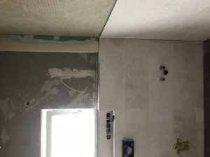

    Hallo zusammen, meine Vormauerung im Bad ist leider deutlich zu hoch (1,38m gemessen vom Boden), im Werkplan stehen 1,30m. Darüber sollte ein Spiegel / Spiegelschrank. Was kann man jetzt noch tun? Leider wurde schon gefliest. Eine Idee wäre es, Trockenbau bis raumhoch zu ziehen davor einen Spiegel anbringen, oder eventuell sogar unter Putz einbauen. Das scheint aber nicht umsetzbar zu sein (unter Putz auf keinen Fall da der Bereich der Vormauerung wie gesagt schon gefliest ist, über Putz wohl nicht weil Trockenmauer geringere Tiefe hat als die Vormauerung).
    Hier hilft wohl nur ein Rückbau der gesamten Vormauerung (auf die ursprünglich geplanten 1,30m). Was denkt ihr?

    Sieht nicht so toll aus - Ablage fast auf Fensterhöhe, aber das sind nicht nur 8 cm zur 'Nische' daneben, vermutlich geht das wegen den WC nicht, 1,30 ist eh hoch - üblich sind eher 1,20 rum
    Wenn das so vereinbart wurde - muss auch rückgebaut werden.

    Also das sind daneben keine 1,30 sondern etwa 1,20. Die 1,30 aus dem Werksplan sind vor Fußbodenaufbau. Das Gap sind dann auch keine 8cm sondern eher 18cm.

    Lass es umbauen auf die Höhe der Ablage Fensterhöhe, stimmt WC vorm Fenster mea culpa , wer es mag... du hast dann an der Wand einen Sprung aber besser also so gestuft

    Ich würde die Ablage beim Klo höher machen und zwar so wie die Ablage daneben. Dann sind es überall ganze Fliesen.

    Also rechts muss doch runter auf Höhe wie links. Damit beides etwa 1,20 und rechts kann ein Spiegelschrank hin. Wieso sollte ich links nach oben angleichen? Und WC ging hier eben nur vor das Fenster, sonst hätte ich über dem Waschbecken keinen Spiegel gehabt.
    Nochmal eine andere Frage zum gleichen Thema. Rechts wollte ich eigentlich einen integrierten Spiegelschrank. Die Idee wäre dann, mit Trockenbau hochziehen. Das geht aber auch nicht, weil Trockenbau immer etwas weniger tief ist als die Vormauerung (14cm statt 15cm). Und der Einbaukäfig vom Schrank braucht 15cm Tiefe.
    Geht denn folgende Lösung: Fliesen runter, Trockenbau nach oben ziehen (dann ist auch der Steigschacht weg) und Spiegelschrank teilweise in die Vormauerung und Rest in den Trockenbau? Fliesen dann trotzdem bündig wie links.

    Du kannst doch die TB Wand einfach ein bisschen weiter rausziehen so dass sie Bündig ist
