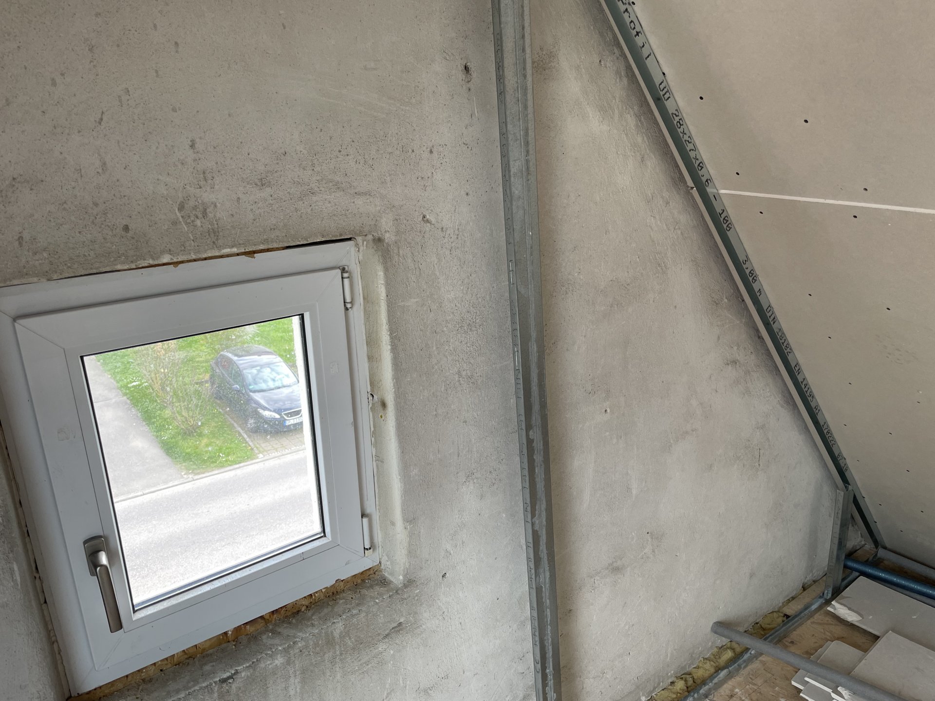

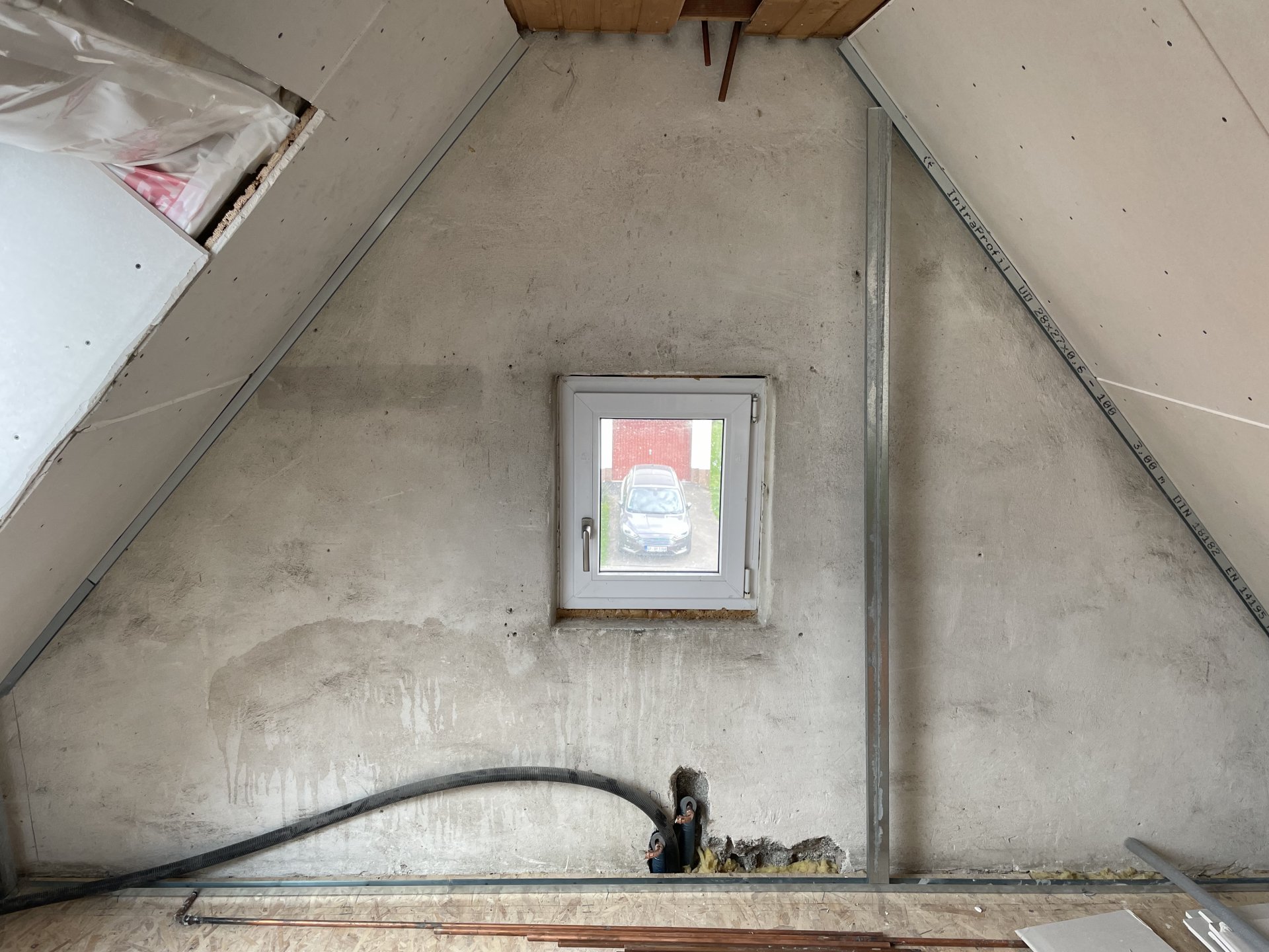

    wir bauen derzeit das Dachgeschoss in unserem EFH aus (Bj. 1938, Dach sowie Dämmung sind Neu 2021).
    Die Außenwandinnenseite ist leider nicht unbedingt gerade, zudem soll die Vorsatzschale ca. 10 Abstand für Leitungsführung zur Wand haben. Zwischen Wand und Vorsatzschale kommt entsprechende Dämmung / Dampfsperre.
    Meine Frage / Überlegung:
    Ich würde am Boden sowie an den Dachschrägen mit UD-Profilen arbeiten.
    Als Ständerwerk dann CD-Profile. (Hintergrund: Ich habe noch einen größeren Restbestand)
    Ist das soweit korrekt, oder muss ich (zwingend) UW und CW Profile verwenden?
    Zweite Frage:
    Sollen die CD-Profile mit Direktabhängern an der Wand befestigt werden, oder reicht vercrimpen zwischen CD und UD sowie das Verschrauben der GK-Platten auf dem Ständerwerk aus?
    Danke für die Hilfe. 233D1730-F47C-40F3-A942-1BE56DA09FE4.jpg 4F59B52A-B32A-48D9-AD59-53841A315FE6.jpg BBFF7954-52F6-421B-AE21-4DCE266F6585.jpg

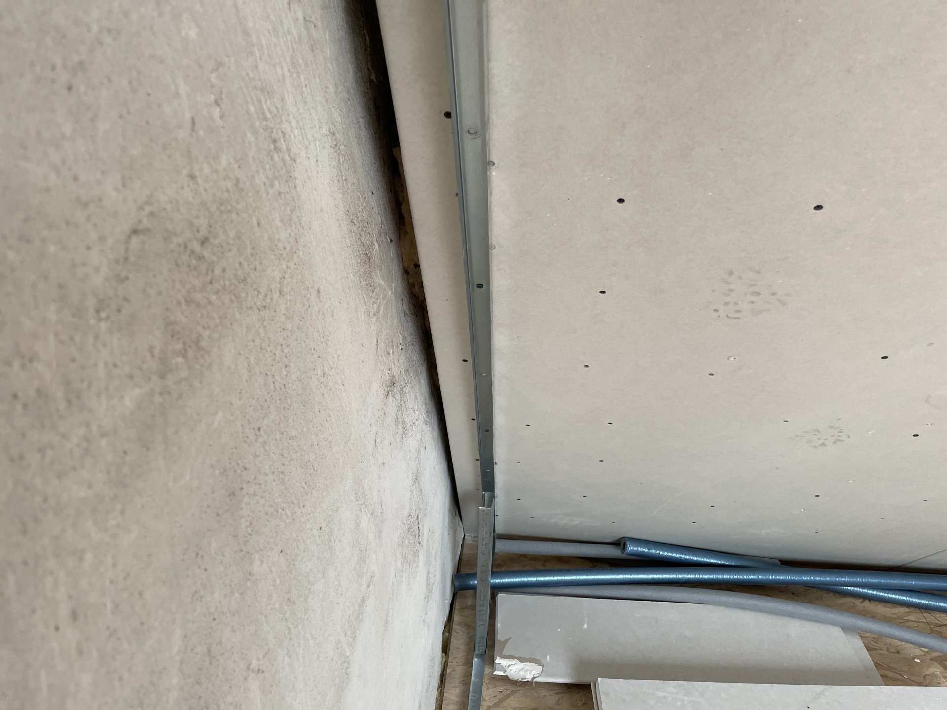

    zu spät, die DB hättest du mit der der Dachschräge verbinden müssen, aber in Bild 3 sieht man wunderschön, dass diese offensichtlich auch nicht
    richtig verarbeitet wurde
    nein
    ich würde in Knie- und Kopfhöhe einen Direktabhänger montieren, um Druckbewegungen zu vermeiden,
    vercrimpern würde ich die nicht, die CD´s etwas kürzer schneiden um evtl. Bewegungen des Dachstuhls abzufangen

    Danke Alex für die Rückmeldung und die Ratschläge.
    Kann dich beruhigen ;)
    Die DB ist korrekt angeschlossen / verklebt. Auf dem Bild sieht es nur so aus. Die da sichtbare Isolierung wurde nachträglich eingebracht. Die DB ist durchgängig.
    Sprich wenn ich nun in die Vorsatzschale Isolierung einbringe, sollte ich schauen dass ich die DB wo genau anschließe?
    die Dachschrägen sind ja bereits geplankt.
