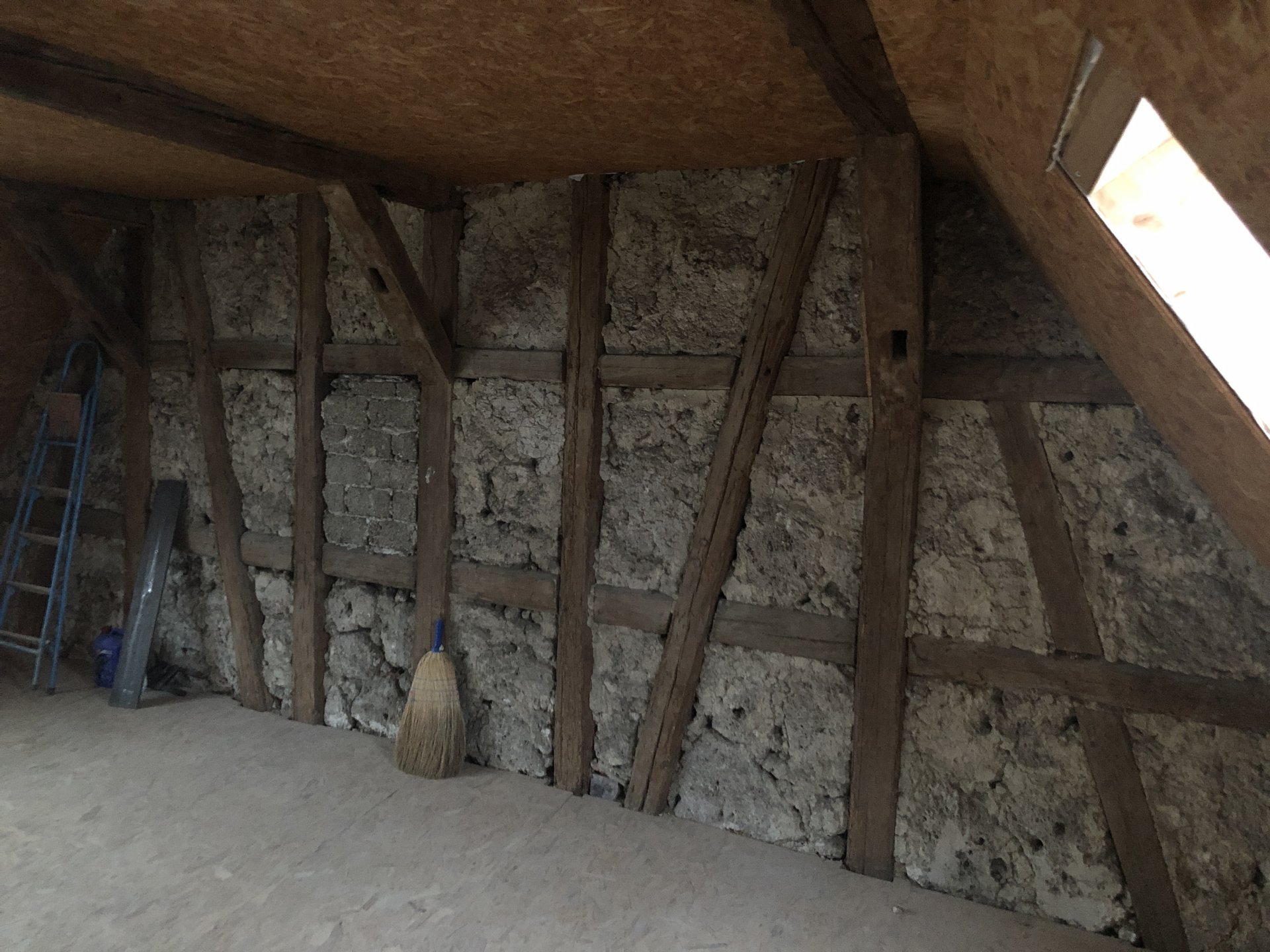

    Hallo in die Runde,
    kurz zu meiner Persönlichkeit. Ich bin 22 Jahre alt, angehender Maschinenbau-Ingenieur und neu auf dieses Forum gestoßen.
    Jetzt zu meinem Problem:

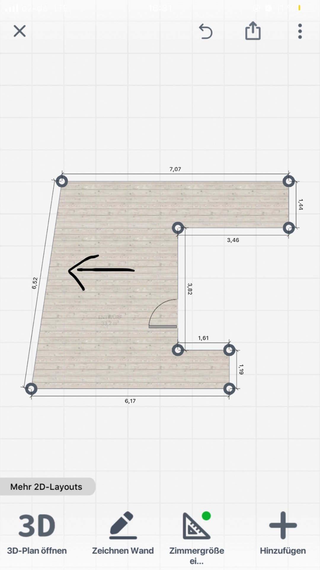

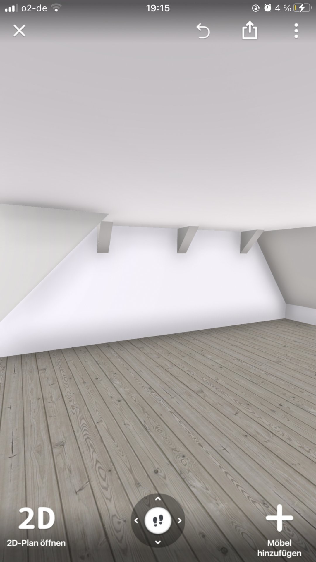

    Ich würde gern diese Wand mit einer Vorsatzschale versehen, Gipskarton Platten drauf schrauben und anschließend alles verputzen. Verputzt habe ich schon oft aber mit dem Trockenbau kenne ich mich garnicht aus. Bei der Wand handelt es sich um eine Fassadenwand die von außen gut isoliert ist. Das Dach wurde vor 2 Jahren auch komplett erneuert und hat 26cm Isolierung bekommen. Ist es notwendig diese Wand noch zu isolieren? Und kann ich hier mit UW Profilen arbeiten? Boden und Decke ist ja nicht das Problem aber so bald ich die Profile an die Dachschräge montiere zeigen diese nicht in die selbe Richtung wie die Profile an Decke und Boden. Ich hoffe ich konnte mein Problem halbwegs schildern.

    Das machst aber bitte umgekehrt, erst verputzen wegen der Winddichte dann Trockenbau

    Die Fassade ist mit 16cm Styropor gedämmt und verputzt spielt es da Winddichte noch eine Rolle? Hatte vor die Hohlräume der Fortsatzschale mit Glaswolle zu dämmen. Ist das so weit richtig?

    Als angehender Maschinenbauingenieur solltest Du wissen, wie "Fortsatzschale" geschrieben wird.
    Du darftst nicht Dämmung mit Dichtigkeit verwechseln, auch wenn das die Dämm"kritiker" gern behaupten.
    Die Vorsatzschale ist eingeschränkt zu empfehlen, wenn durch vollflächiges Verputzen auf der Innenwandseite eine Luftdichtigkeit hergestellt wurde.
