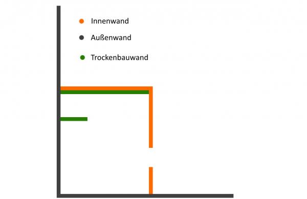

    ich möchte vor eine Innenwand (keine Außenwand) eine Vorsatzschale mit Nischen darin errichten.
    Der Hohlraum soll gedämmt werden.
    Wenn ich eine Außenwand von innen dämmen möchte benötige ich eine Dampfsperre. Wie sieht es aber bei einer Innenwand aus?
    Hinter der Wand ist ein weiterer Raum.
    Anbei eine Skizze:

    Eine Dampfbremse macht hier gar keinen Sinn. Im Grunde ist sogar die Dämmung überflüssig.

    Ich möchte ja nur ein wenig Schallschutz mehr, aber hauptsächlich das "Hohl-Klingen" vermeiden.

    für den Schallschutz ist eine Füllung schon wichtig, Steinwolle ist ein gutes Material.
    Wichtig sind auch Dämmstreifen zwischen der Wandkonstruktion und den angrenzenden Wänden,Decken nötig.

    wenn ich das richtig deute, wird das ein Bad,
    Dampfsperre ist an den Inenwänden nicht nötig,
    mit welcher Profilstärke willst du denn die Vorsatzschale bauen, doch sicher nicht 20 oder mehr cm?
    Dass heißt, dass die Nischen biss an das vorhandene Mauerwerk reichen um überhaupt Sinn zu machen.
    Dahinter hast du dann aber keine Dämmung, das widerum bedeutet: keinen Schallschutz....

    Es wird kein Bad, sondern ein normales Zimmer.
    Verbaut wird nur ein 100er Profil + 2 Platten.
    Wie gesagt geht es mir nicht primär um den Schallschutz.
