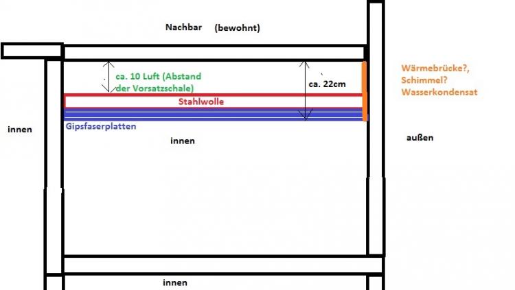

    vor ca. einem Jahr habe ich ein altes Mittelreihenhaus (Zeche, Baujahr 1925) gekauft.
    Nun möchte eine Innenwand zum Nachbarhaus mit einer Vorsatzschale schalldämmen. Das Problem ist, dass die Innenwand bzw. die geplante Vorsatzschale seitlich an einer Außenwand grenzt, sodass theoretisch an dieser Fläche eine Wärmebrücke entsteht (siehe Skizze Anhang).
    Im Internet konnte ich zu dieser Problematik leider nichts finden. Hat hier jemand langzeit Erfahrungen mit so einem Fall oder weitergehende Theoriekenntnisse? Ist eine Dampfsperre in der Ecke notwendig?
    Es werden komischerweiße immer nur reine Außen- oder Innenwände betrachtet.
    Danke schon einmal.

    Stahlwolle? Wozu soll das denn gut sein?
    Verarbeitungsrichtlinien und Herstellerinfos lesen, da findest Du alles zu Vorsatzschalen, auch zum Thema Wärme- und Schalldämmung.

    @R.B ich meinte Steinwolle, aber um das Dämmmaterial geht es gar nicht, sondern nur um die orangene Fläche.

    Die Herstellerangaben von Knauf und unzählige Internetseiten habe ich mir durchgelesen. Die seitliche Fläche der Vorsatzschale wird nie thematisiert.

    10 cm Luft zur Wand des Nachbarn benötigst Du nicht. Die Vorsatzschale darf nur nicht mit der Wand zum Nachbarn verbunden sein, also 2 cm Abstand reichen aus.
    Für die Innendämmung benötigst Du eine Dampfbremse und zwar auf dem Ständerwerk vor Anbringung des Gipskartons. Die Dampfbremse muß an Decke, Wänden und Boden luftdicht angeschlossen werden. Die luftdichte Ebene soll verhindern, dass feucht-warme Raumluft hinter die Vorsatzschale gelangt und dort an der kalten, nicht mehr mit warmer Raumluft umspülten Außenwand als Kondensat ausfällt. Steckdosen usw. als Unterbrechung der luftdichten Ebene sind also ebenfalls Tabu, es sei denn es wird z.B. eine zusätzliche Installationsebene erstellt.
    Hierzu googeln nach: Innendämmung.

    Es soll nur eine einzige Wand, die von der anderen Seite beheizt wird, gedämmt werden. Laut vielen Informationsquellen wird dann keine Dampfbremse benötigt. Es wird nur nie erwähnt, ob diese seitlich auf eine Außenwand treffen darf.

    Wenn die Oberflächentemperatur der Außenwand hinter der Vorsatzschale nicht unter 12,6 ° sinkt und der Nachbar insoweit immer ordentlich heizt, kannst Du die Dampfbremse weglassen.

    Natürlich geht es darum! Und R.B hat es schon richtig erkannt. Schalldämmend soll die Eigenschaft sein, niemand aber kennt das Maß der Dinge. Was und wie soll absorbiert werden? Tief- oder Hochfrequente Wege? Ist die Vorsatzschale anschließend wirklich konsequent entkoppelt? Man munkelt.
    Schall gehört ebenso zur Bauphysik wie die thermischen Aspekte jenes Sachgebietes.
    Wichtig zur Entscheidungsfindung wird der Einflussfaktor der Speichermasse der Wand des Nachbar sein und wie dort die Wärmeabstrahlung gegeben ist. Ebenso wird es wichtig zu wissen sein wie sich die "Wärme" über die Flanke bis in die Raumecke ziehen kann. Außerdem sollte bedacht werden wie sich die fehlende Umspülung mit warmer Raumluft negativ auf das Auskühlen von Außenwandflächen auswirkt. Mit "ich habe da im Internet gelesen, und man sagt "blablabla" kommst du da nicht weit. Es wäre also ggf. instationär zu berechnen - was natürlich nur mit geeigneter Software geht und Ahnung im Umgang selbiger.
    Danach darfst du dann klären ob eine Dampfsperre mit bremsender Eigenschaft genügt oder ob sie diff. dicht sein MUSS und wie eine Luftdichtigkeit die ihren Namen auch tragen darf realisiert werden kann.
