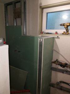

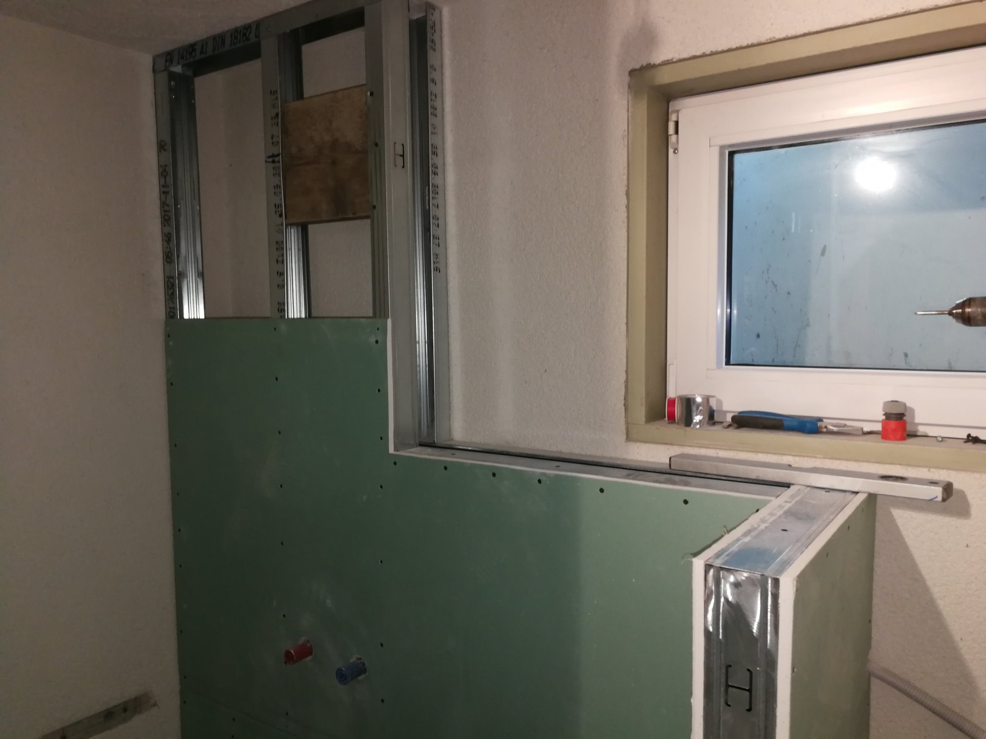

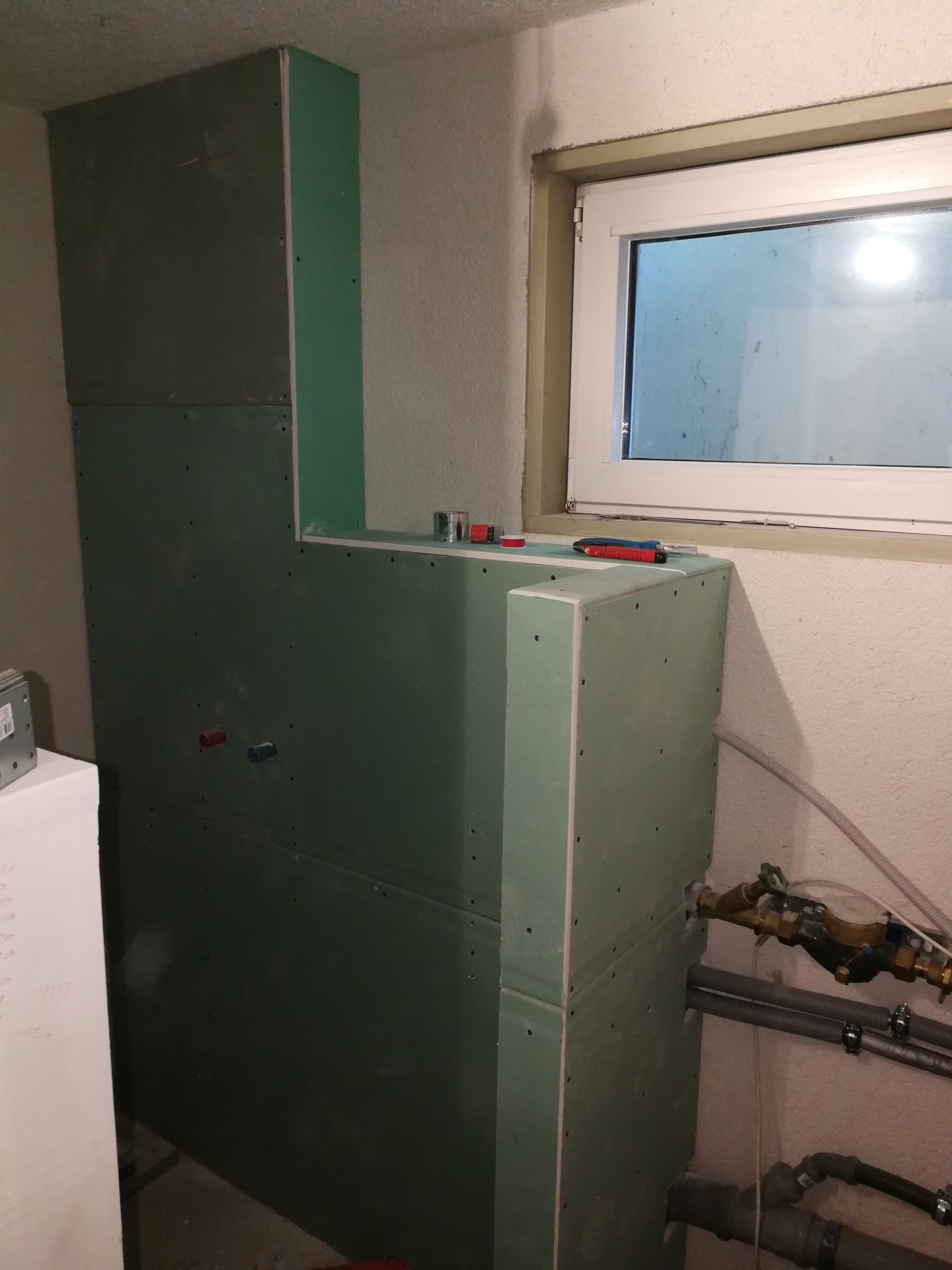

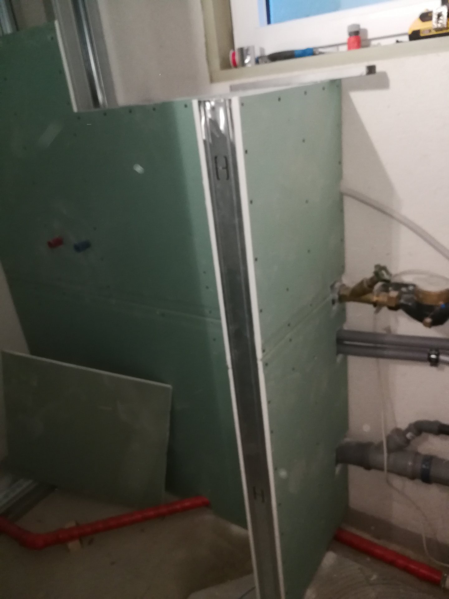

    ich habe in meinem Keller eine Infrarotsauna mit Dusche gebaut. Nun meine Frage dazu. Muss ich die Vorsatzschale zur Aussenwand isolieren? Außenwand im Erdreich, 25 cm Wu-Beton mit 5cm XPS aussen.
    Auf die Rigipsplatten die doppelt verlegt sind kommt natürlich vor den Fließen auch eine Abdichtung in den Ecken und auf den Flächen. Die Rohre hinter der Vorsatzschalung sind isoliert. Es geht mir auch nicht um Wärmedämmung. Habe nur Angst das es dahinter schimmelt. Oder soll ich die Vorsatzschale seitlich wo die Rohre rauskommen hinterlüftet lassen. Raum ist beheizt. ca. 22° C. Fotos habe ich im Anhang.
    Bin sehr dankbar für Eure Antworten.
