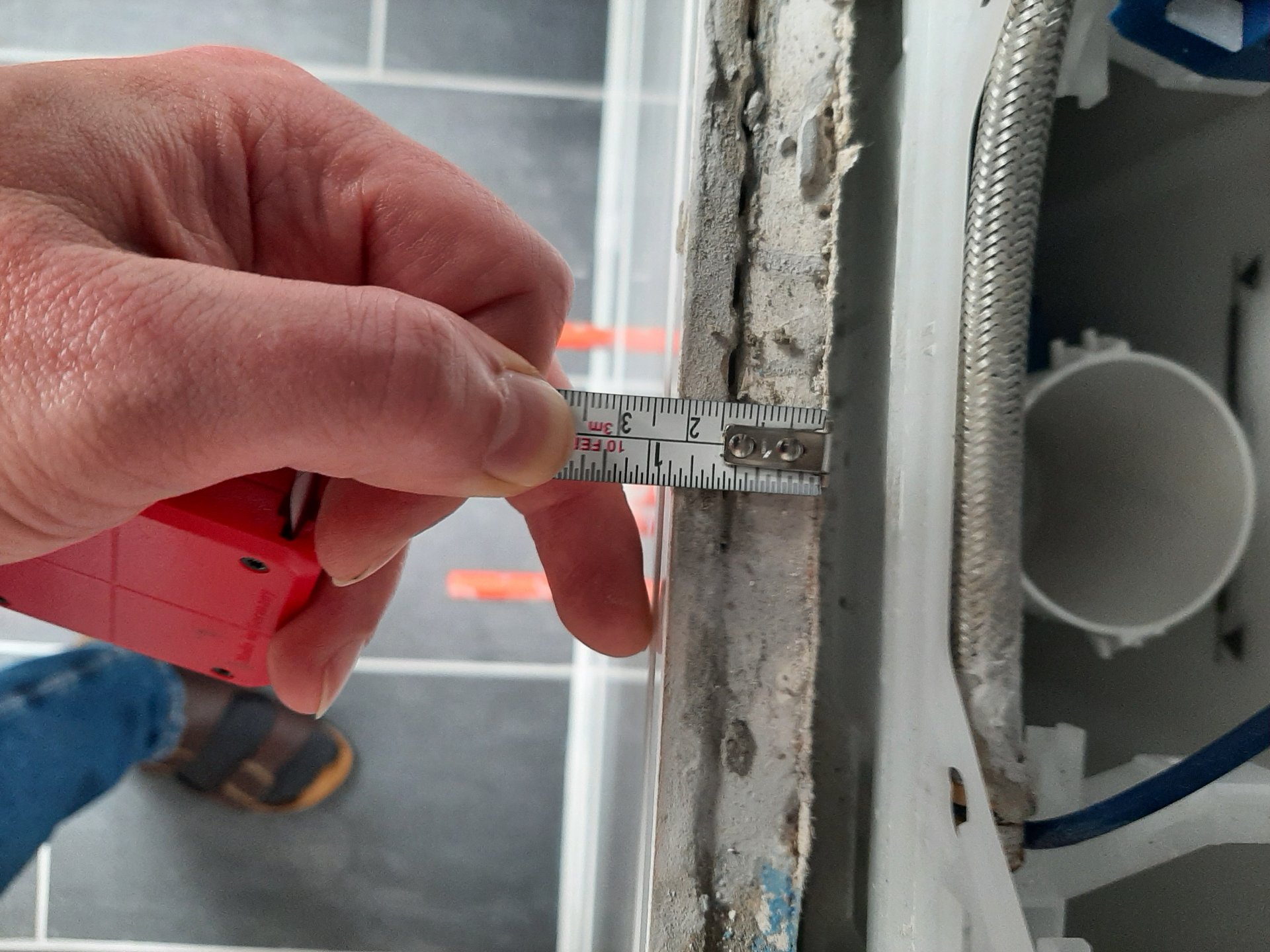

    Wir haben an einer Massivwand / Dachschräge ein Vorwandelement für Hänge-WC montiert, drumherum wandhoch für Trockenbau 100er Profile, Achsabstand 30cm und angrenzend (evtl 2-3cm Abstand) links/rechts neben dem Vorwandelement gehen CW-Profile deckenhoch (in der Schräge; höhe 180-190cm). Das Vorwandelement steht vorne bündig in dem UW-Profil auf dem Fußboden drin.

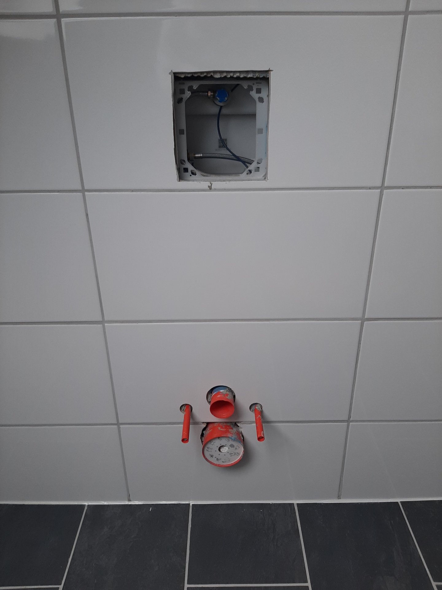

    Beplankt ist die Wand einlagig mit 1x 12,5mm Feuchtraum-Paneele; darauf sind Fliesen 30x60 verklebt. Beim anhängen des WC haben wir jetzt festgestellt, dass im Spannbereich des Vorwandelement sich die Trockenbauplatte mit Fliesen sich evtl 2-3mm beweglich darstellen; halt den Teil der Materialstärke vemutlich wo das Vorwandelement innen an der Kante des UW-Profiles sitzt und dieses geringe "Spiel" entsteht.
    Jetzt besteht die Sorge, dass uns die Fliesen im unteren Bereich der Toilette bei dem minimalen Bewegungsspiel brechen? Wäre es eine Notlösung, wenn wir mit Zargenschaum den Bereich noch ausschäumen? Der härtet ja aus.

    Die Fliesen sitzen schon fest auf der Gipskartonplatte; die Platte hat nun leider eine gewisse "Bewegungsfreiheit" und gibt initial an der Stelle unter Druck ca 2 mm nach bis diese bündig am Rahmen des Vorwandelement anliegt.

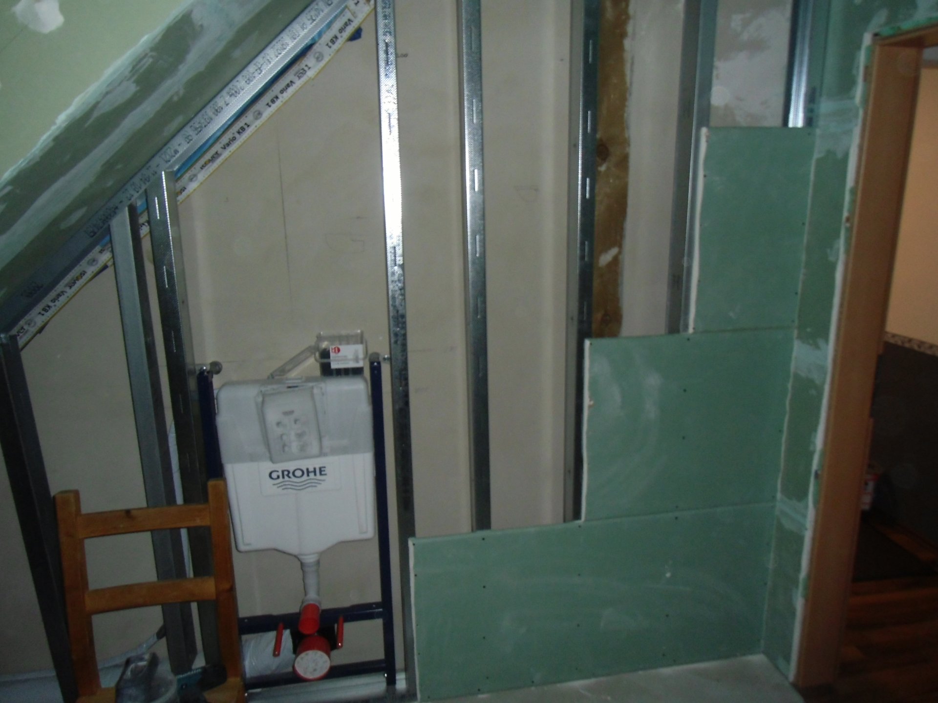

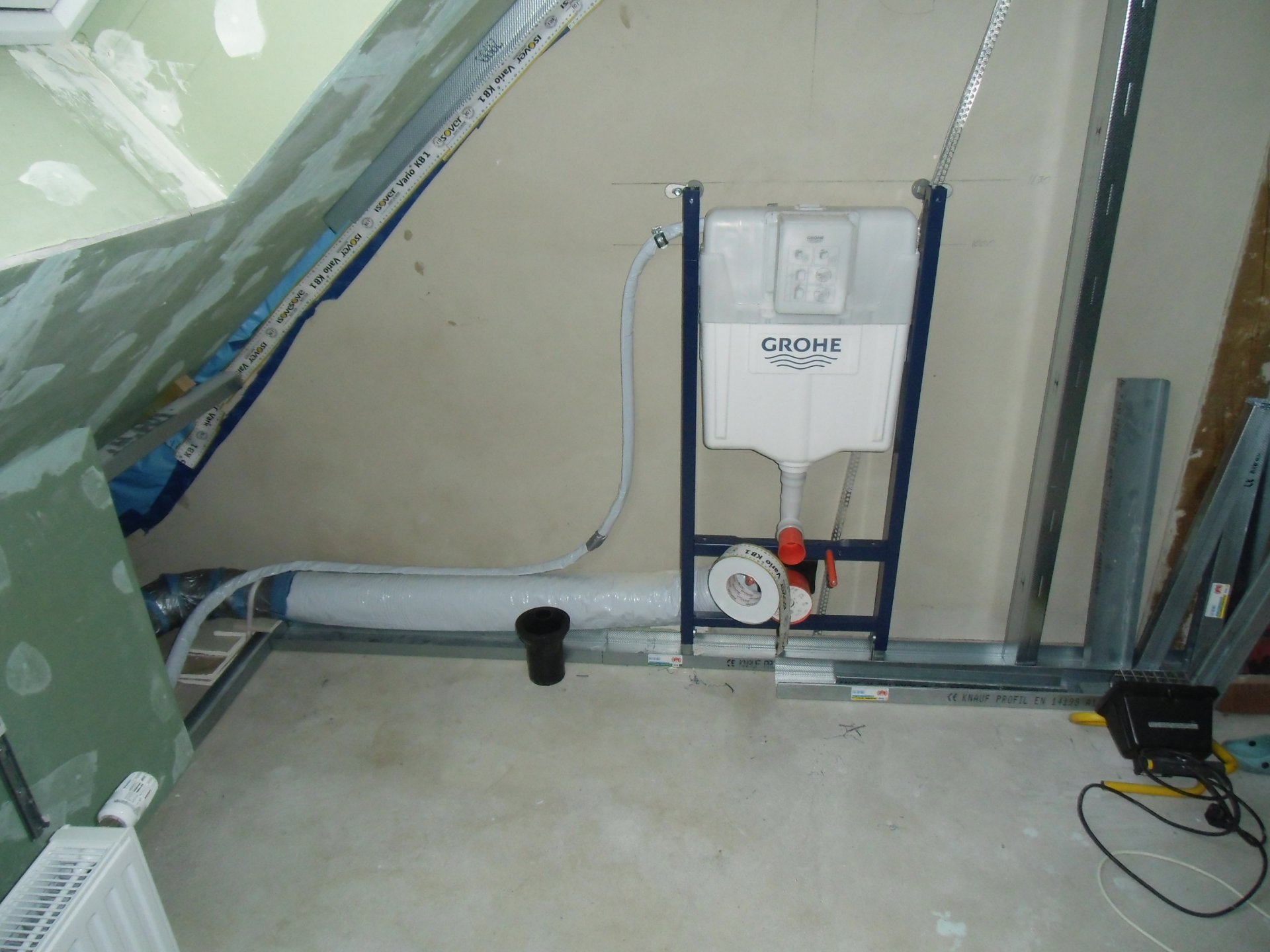

    Ich vermute mal, ihr habt die Gipsplatte nur an den CW-Profilen befestigt?
    Gibt es Bilder nach der Verschraubung?
  7. #7 Nordlicht81, 29.04.2024
    Nordlicht81
    Nordlicht81
    29.04.2024
    Ja.
    Das sind die einzigen Bilder von der Ecke während des Ausbau. Das Bild mit den Fliesen ist "jetzt".

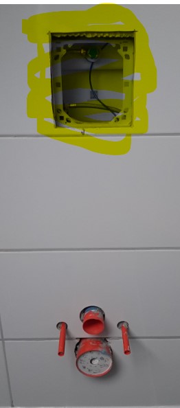

    Also.... da sich durch totale Ahnungslosigkeit bei mir ein zweites, ganz anderes Problem noch ergeben hat... (Vorwandelement ist ein Grohe Rapid SL) und ich habe die Öffnung für den Revisionsschacht (siehe Bild mit Fliesen) viel zu groß gelassen. Warum? -> Da war in der Bauphase der einzig "zugängliche" Wasseranschluss in dem Stockwerk und ich habe die Staubschutzkappe abgemacht und die Öffnung ist also jetzt so groß, dass nur mit Siemens-Lufthaken alles bei der Spülbetätigung halten würde.
    Ergo.... werde wohl die vier Fliesen im Bereich des WC nochmal runter nehmen (müssen), weil ich nur eine einzelne Fliese da oben neu passend zu geschnitten wohl schneller kaputt gehen wird bei der Überkragung / fehlender Auflage um die Spültaste herum
    Fliesen irgendwie vorsichtig runter, eine zweite GK-Platte auf die erste Schrauben; durchgängig bis in das Metallgestänge des Vorwandelement. Dieses mal aber die Kappe oben drauf lassen, ordentlich ausschneiden und mit den letzten Reservefliesen neu.
    In Summe... zweite Dummheit führt dazu, dass die initiale Frage sich auch erledigt hat. - So ein Fehler wird mir sicher kein zweites Mal passieren und jeder erfahrene Handwerker der das hier liest wird möglicherweise zwischen lachen und weinen wählen. Danke dennoch an alle die geantwortet haben.
