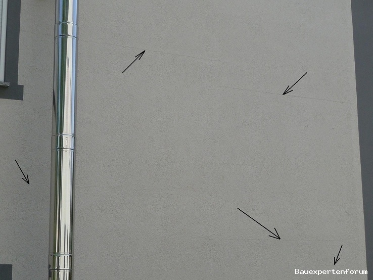

    Hallo zusammen, kann mir jemand sagen, ob man eine Klinker-Vorsatzschale nachträglich an eine ursprünglich verputzte Fassade anbauen kann? Wenn ja, wie wird das konkret gemacht? Muss ein zweites Fundament um die Bodenplatte herum gegossen werden, oder kann der Klinker direkt am das vorhandenen Mauerwerk befestigt werden? Der Hintergrund ist die anstehende Sanierung meines schadhaften Aussenputzes - alter Putz herunter holen und den Klinker davor bauen. Vielen Dank im Voraus.

    Danke für eure Antworten. Die Dämmung des Mauerwerks ist ausreichend. Mir reicht eine optische und wartungsfreie Klinkerfassade. 20 cm zusätzlich sind in jedem Fall zu viel. Der vorhande Putz solte schon runter, da er neben zahlreichen Hohlstellen auch aktive Risse hat. ich gehe davon aus, das sich die Risse nur auf den Putz beschränken, aber dazu werde ich noch einen Gutachter beauftragen, um sicher zu stellen, daß der Schaden wirklich "nur" im Putz ist. Vielleicht können auch Klinkerriemchen aufgeklebt werden, vorausgesetzt, das Endergebnis sieht genau so wie echter Klinker aus. Ich hatte auch schon mal über Holz nachgedacht, das ist zwar nicht wartungsfrei, aber wahrscheinlich etwas günstiger.

    Kannt Du Bilder der Wand einstellen ?

    Zuerst einmal würde ich feststellen lassen, wodurch die Risse bedingt wurden / werden.
    Putzgrundbedingte Risse sollten anders bewertet werden (Entkoppelung der Vorsatzschale??) als reine Putzrisse und / oder Schäden.
    Da aber hier keiner weiß, wie es bei Dir aussieht...........

    Das sind ganz sicher Putzgrundbedingte Risse.
    Ich tippe darauf, dass die oberen Risse es nicht mehr weit haben bis zum Dachstuhl (dessen Ringbalken) und die unteren irgendwo im Bereich der Decke liegen.
    Nur erstes Brainstorming..........

    Ja, das Mauerwerk war meines Erachtens mit Wasser übersättigt, als verputzt wurde - hinterher ist man halt immer schlauer. Die Risse sind im Bereich der Betondecken, aber auch dazwischen auf Höhe der Fensterbänke. Auf dem Innenputz ist nichts zu sehen; ich habe kürzlich innen eine Stelle gegenüber dem größten Aussenriss freigelegt. Ich habe Porotonmauerwerk T14 in 36cm monolithisch. Die decken sind alle aus Beton, es gibt also keinen Ringanker.
