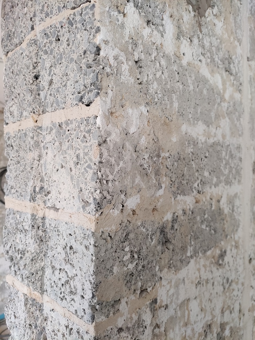

    Hallo liebe Bauexperten,
    ich würde gerne eine Vorsatzschale vor eine Außenwand aus "Kellerstein" stellen.
    Die Wand ist im Keller und absolut trocken.
    Ich wollte die Schale nicht dämmen, damit sollte es eigentlich ja keine Schimmelprobleme geben.
    Bin mir jetzt allerdings unsicher, da die Beschaffenheit der Außenmauer ja auch eine Rolle spielt.
    Die Steine sind voll und haben die Maße 50x24x10, wiegen ca. 30 kg und sind härter als die Fensterstürze. Im Saarland sagt mir jeder, dass sind Kellersteine aber im Internet finde ich keine Informationen dazu. Das Haus wurde 1960 gebaut.
    Ein Bild habe ich angehängt.
    Kennt von euch jemand zufällig die Steine oder kann sich zu meinem vorhaben äußern?
    Viele Grüße aus dem Saarland

    Auch wenn die Wand jetzt trocken scheint, kann es passieren, dass es hinter der Vorsatzschale schimmelt. Zur Zeit ist die Oberfläche der Wand belüftet. Feuchtigkeit, die sich dort niederschlägt, kann abtrocknen. Durch die Schale kann die Feuchtigkeit durch diffundieren und in dem geschlossenen Zwischenraum trocknet sie dann nicht mehr ab. Gleichzeitig wird die Oberflächentemperatur geringer sein, da die Vorsatzschale auch eine zwar kleine, aber trotzdem wirksame Dämmwirkung hat.
    Warum willst du die denn da vor setzen?
