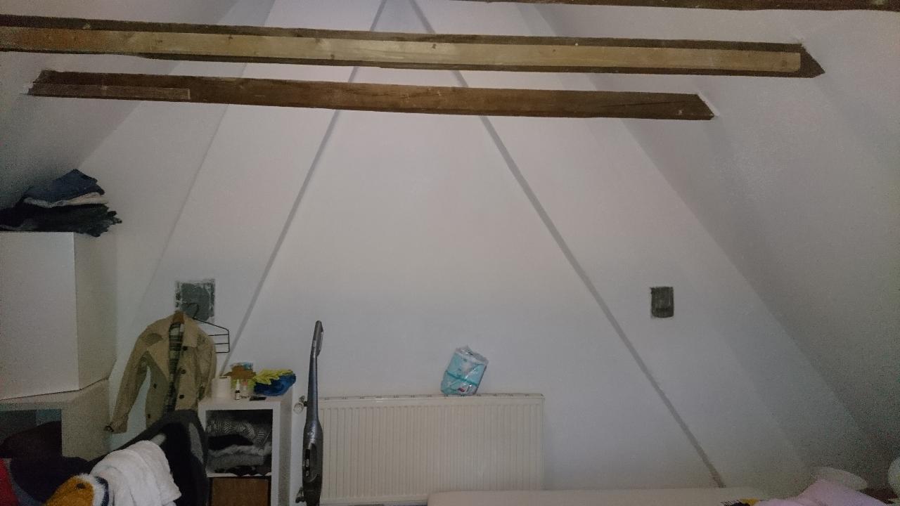

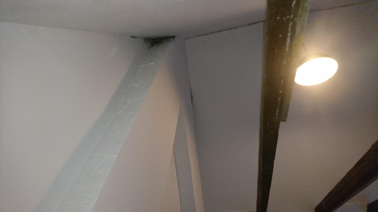

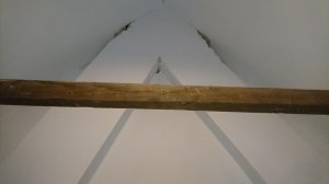

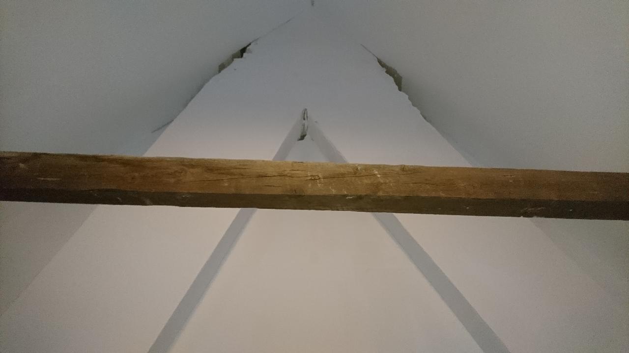

    Guten Morgen,
    ich habe zu Beginn dieses Jahres eine Doppelhaushälfte von 1938 gekauft.
    Es gibt, wie damals üblich, eine Kommunwand, die laut Auskunft des Nachbarn etwa 20 cm stark ist. Was den Schallschutz angeht, ist diese natürlich mangelhaft. Körperschall, also Schritte, hört man kaum, dafür aber Luftschall - lautes Sprechen, Lachen. Boden ist auf Balken gelegt.
    In zwei anderen Räumen wurde schon mittels Vorsatzschale schallgedämmt, mit einem wie ich finde gutem Ergebnis, man hört kaum noch etwas. Soweit ich es während der Renovierung überblicken konnte (habe die gute Schalldämmung so belassen, wie sie war) ist dort eine etwas 5 cm starke, schwarze Schaumstoffplatte an der Kommunwand, mit einfach Gipskarton davor.
    mein Plan für den Spitzboden:
    Plan laut Knauf w632 - also CW Profile mit Direktschwingungsabhängern in der Wand befestigt, Profile mit Mineralwolle befüllen, etwa 100mm Luftspalt zwischen MiWo und Kommunwand lassen.
    Darauf Schalldämmplatte mit Sand befüllt, darauf Gispkarton Silentboard oder ähnlich.
    Alternativ habe ich auch Aufbauvarianten mit Hutfederschiene an er Kommunwand gesehen, da ist aber wohl der Schallschutz deutlich schlechter.
    Mein Problem sind die zwei Kaminabzüge, die durch das Zimmer laufen, die ich ja nicht anbohren darf. Hinzu kommt, dass ich keine Decke habe, an der ich die Profile befestigen könnte.
    -> Hier ist meine Idee, eine zusätzlichen Querbalken einzuziehen, um die CW profile daran zu befestigen, davon bin ich aber nicht begeistert.
    Habt ihr Ideen, wie ich die Vorsatzschale vor die Kamine setzen kann?
